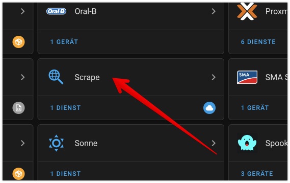

Bei mir ging Multiscrape auf einmal nicht mehr, habe auf das “interne” Scrape von HA gewechselt. Viel einfacher zu handhaben und hat auf Anhieb funktioniert.

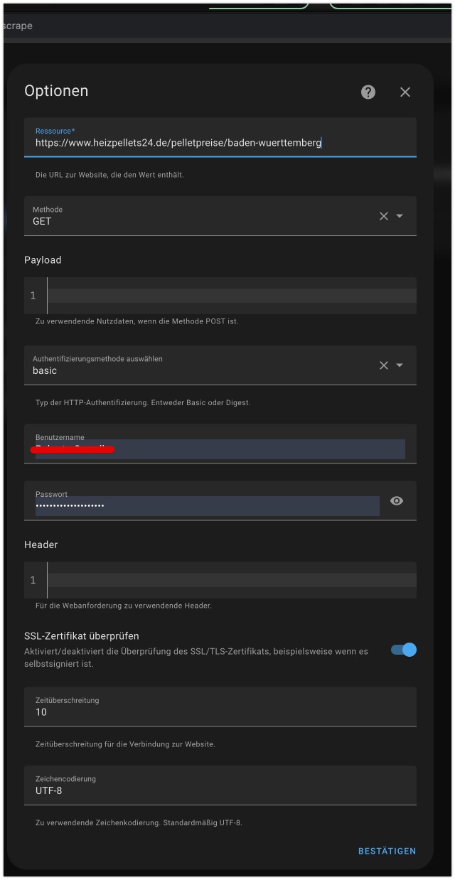

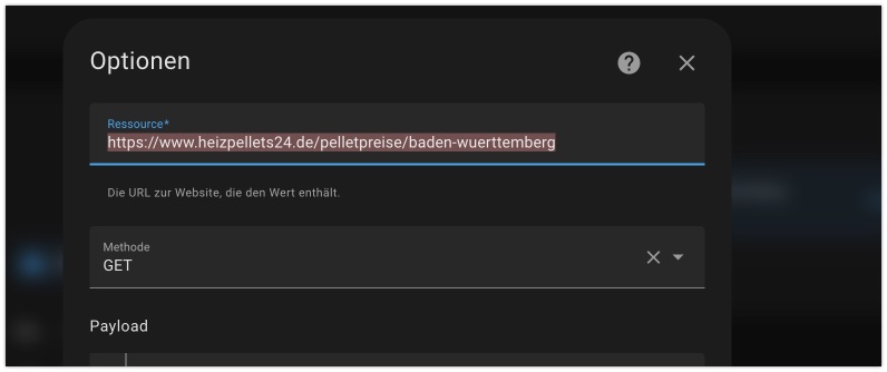

Salut!
Ich komme auch hier nicht weiter. Kannst Du mir mal bitte Screenshots der einzelnen Seiten machen? Die Ressource ist klar, aber zum Beispiel nicht, was ich bei den Optionen eintragen muss. Also zum Beispiel unter “Auswählen*” auf der zweiten Dialogseite.
Besten Dank im Voraus
Daniel
Da muss nicht viel rein, Passwort ist das von Deinem HA, wenn ich mich recht entsinne.

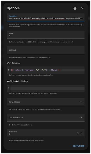

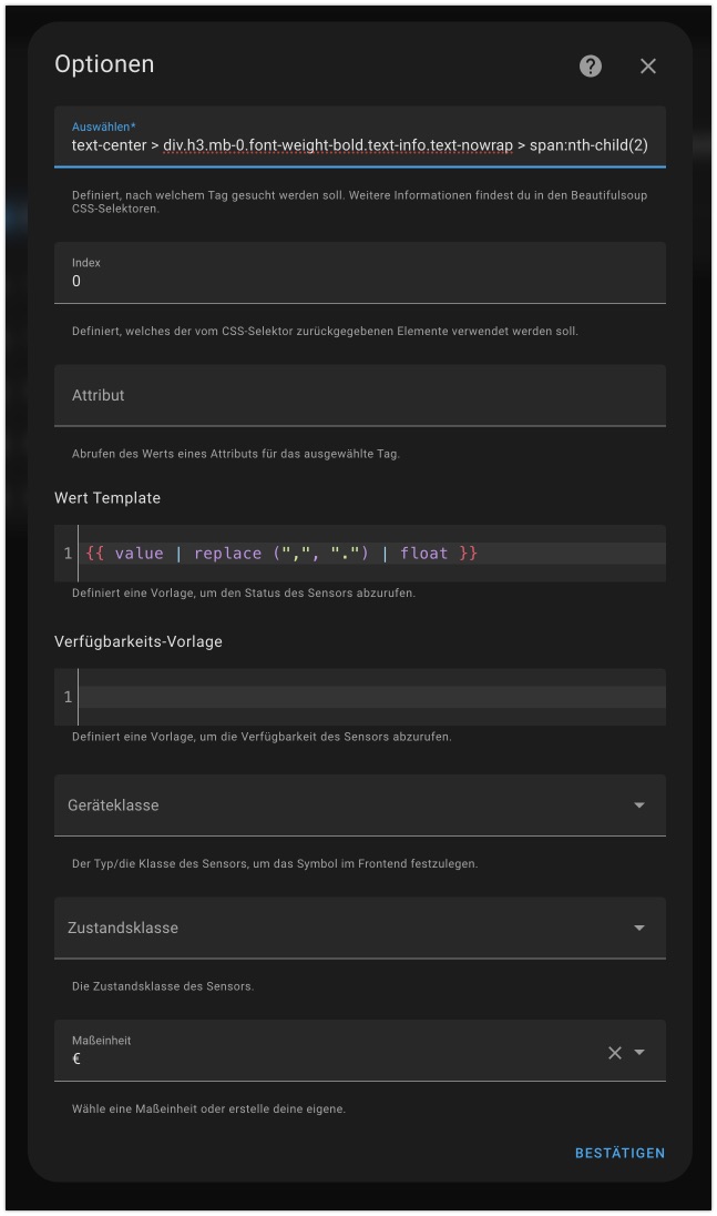

Unter “Auswählen” habe ich folgendes:
#sticky-toggler > div.pricing-new.bg-white.shadow > div > div > div.middle-column.text-center > div.h3.mb-0.font-weight-bold.text-info.text-nowrap > span:nth-child(2)
Danke für Deine Geduld. Ich hatte die ganze Zeit versucht, einen Wert aus der Tabelle unten (etwas herunterscrollen, da sind dann Preise bei unterschiedlichen Abnahmemengen angegeben) zu scrapen. Das scheint aber nicht zu funktionieren, sondern eben nur oben der erste genannte Wert auf der Webseite.

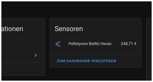

Jetzt klappts endlich. Danke nochmal!
