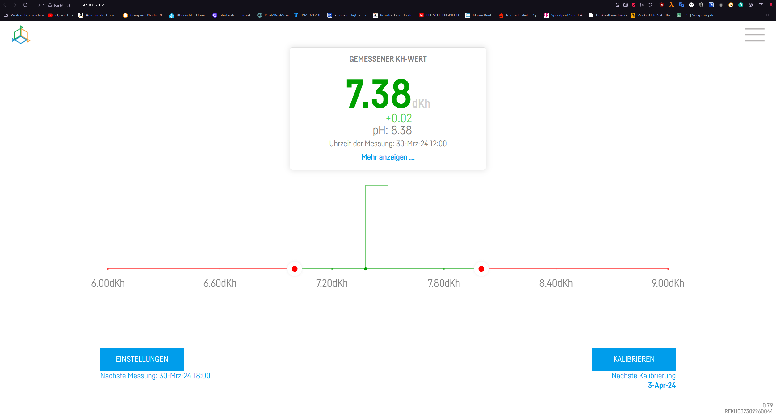

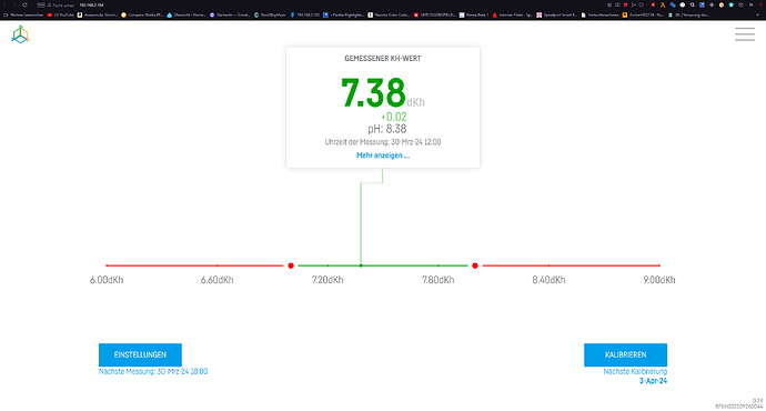

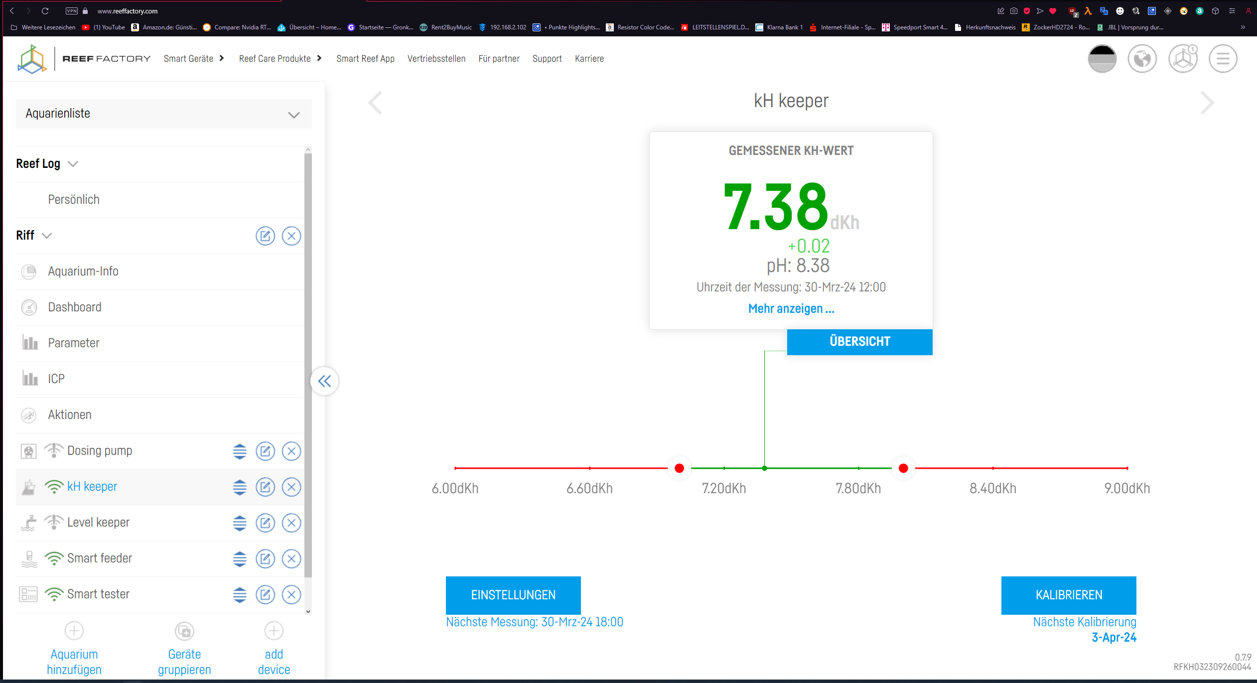

Hi
Ich versuche nun seit tagen Ebenthals eine Webseite auszulesen
nur funktioniert das bei mir gar nicht, sowohl lokal als auch direkt auf der Seite
ziel ist es den dKh wert auszulesen
hat jemand eventuell eine Idee was das problem ist
habe mall ein paar Bilder mit angehangen um eine überblick zu geben

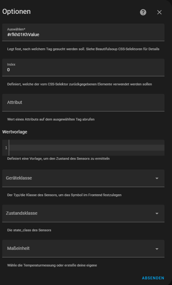

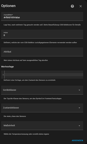

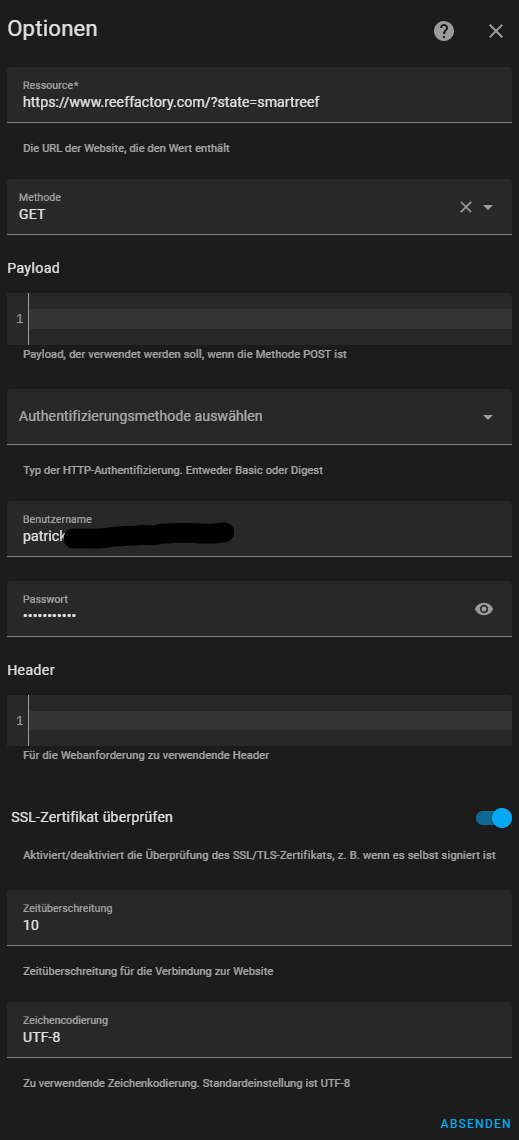

Was ich bereits gemacht habe ist:
  • andere Selektoren verwenden,
  • andere Einstellung in der option ( Bild 2 & 3 )
nicht wichtig - ich kann leider in meiner yaml machen was ich möchte außer templates wird nicht übernommen bzw bei allem andere kommt immer ein Waning bei den Entwickler Werkzeuge
zweite einstellung

Ja, genau und um welche Seite handelt es sich, genau? Also als Beispiel:
http://www.wetter.de/wolfsburg
Das verstehe ich nicht, Du betreibst eine Web-Seite?
Versuch doch mal genauer zu erklären, worum es bei Dir genau geht!
Also z. B.:
Ich möchte auf der Seite "https://web.page.org/was/auch/immer.html" die
Werte `X, Y, und Z` auslesen (scrapen) und mittels Entität, in HA integrieren.
Auch hier, mehr Informationen, währen schon ganz gut, vielleicht hat ja jemand so ein Gerät und kann Dir sagen wie man das in HA integriert, vielleicht über MQTT oder per WLAN. Solange Du diese Informationen schuldig bleibst, kann man Dir nur allgemeine Ratschläge geben.
Wenn ich bei Tante Google Suche bekomme ich schon den einen oder anderen Treffer, ob das die richtigen sind, kann ich nicht abschätzen.

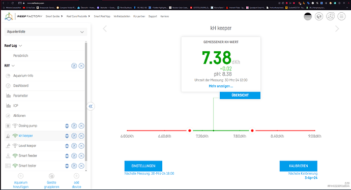

Also
Es geht um ein KH-Keeper von Reef factory
ich möchte gerne den dKh auslesen
das gerät kann sowohl lokal als auch über die Seite vom Hersteller gesichtet werden
website: Reef Factory - smart aquarium devices
Lokal: http://192.168.2.154
gerät wird peer Wlan betrieben
es ist aber kein reef-pi
auf google gibt es kein treffe bezüglich das integrieren
wann sofort sieht hat mit meinem nichts zu tun
Hersteller seite:
Lokal:
alles ohne Gewähr, da ich das nicht testen kann.
Du kannst es so versuchen, indem Du in die configuration.yaml folgendes einträgst, am besten vorher ein Backup machen, denn haben ist besser als brauchen
configuration.yaml
scrape:
  - resource: http://192.168.2.154
    scan_interval: 20
    sensor:
      # Wasserhärte
      - name: Wasserhärte
        unique_id: water_hardness      # Try a more specific selector targeting text element
        select: "span:contains('dKh')"  # Replace with a more specific selector
Wenn es klappt, dann hast Du eine Entität water_hardness mit dem aktuellen Wert, den san_interval kannst Du noch an Deine Bedürfnisse anpassen.

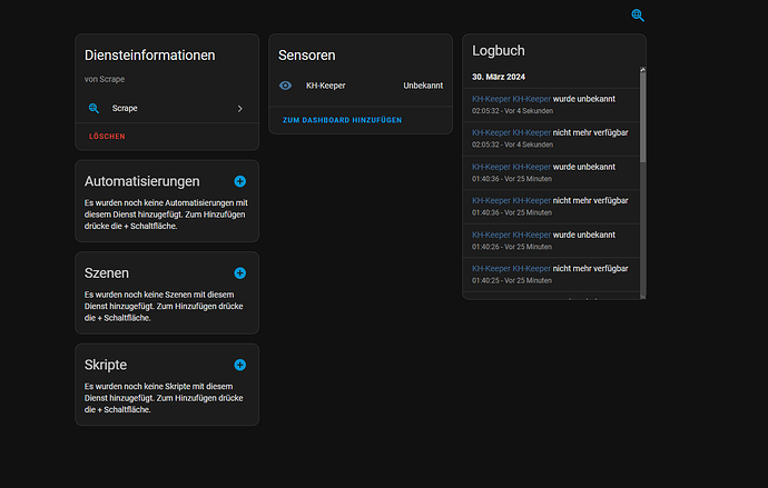

ich danke dir,
leider ohne Erfolg
es taucht keine Entität mit water_hardness auf
ich danke dir trotzdem für die mühe
