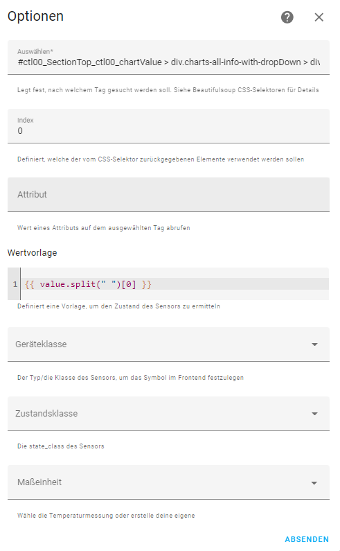

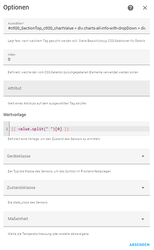

Wo finde ich denn eigentlich diese Sensoren? die ich über den Weg angelegt habe in der yaml? Ich kann dazu nirgends was finden. Weder in der config.yaml noch in sensor.yaml
Ich versuche halt die Beispiele auf der Dokumentationsseite mit der neuen Eingabemaske nachzuvollziehen, damit ich das ganze für mich noch etwas anpassen kann.
Ich möchte z.b. nur den Zahlenwert wiedergegeben haben. Dafür muss ich den Wert trennen, weil bei mir z.b. 305,55 € wiedergegeben wird.
Mit :
{{ value.split(" ")[0] }}
bekomme ich dann nur den ersten Teil wiedergegeben. Soweit so gut.

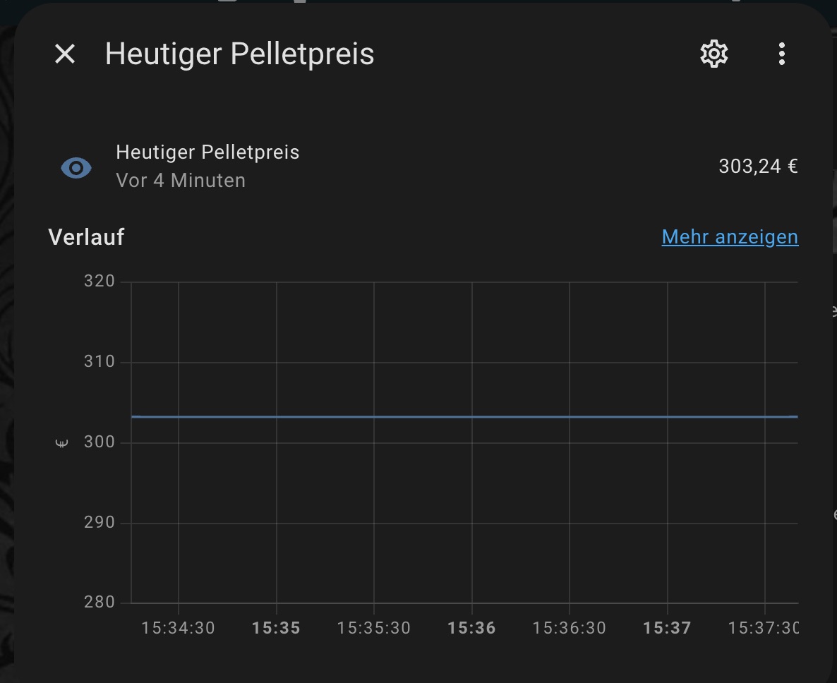

Schön wäre ja, wenn er mir das als Werteverlauf darstellen würde, damit ich mir den Verlauf auch mal ansehen kann und nicht nur in dieser Form.
Nicht wundern, das Bild zeigt noch den Wert ohne die Trennung an, also mit “€”.
Wie kann ich das erreichen? Liegt das daran, das er das nicht als Zahl, sondern als Text erkennt? Und wie kann ich die Einheit dann später wieder hinzufügen?

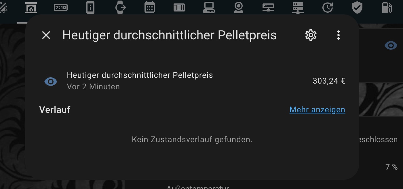

ich komme an einem Punkt noch nicht weiter und evtl. wäre jemand so nett mir hier zu helfen?

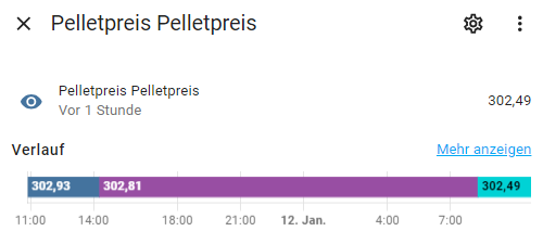

Den Wert habe ich entsprechend ausgelesen, aber die Darstellung der alten Werte sind nicht so, wie ich das erwartet hätte.

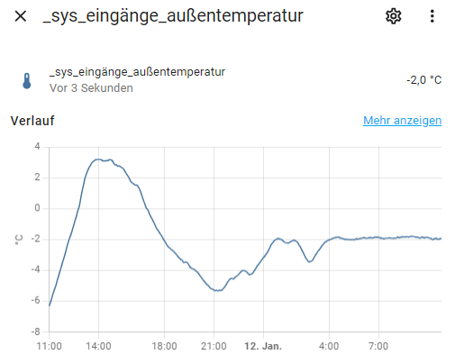

Ich möchte gerne eine Übersicht des entsprechenden Werteverlaufes, wie z.b. hier:

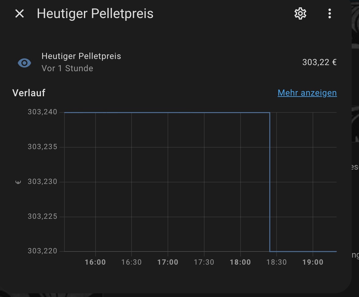

Ich habe aber folgende Ansicht:
Woran liegt das und wie kann ich das Ändern?
Aktuell habe ich den Scrape Sensor wie folgt konfiguriert:
Ich denke mal, das ich noch das falsche Format habe und er deshalb keine Kurve anzeigt, weiß aber nicht, wie und wo ich das ändern kann.

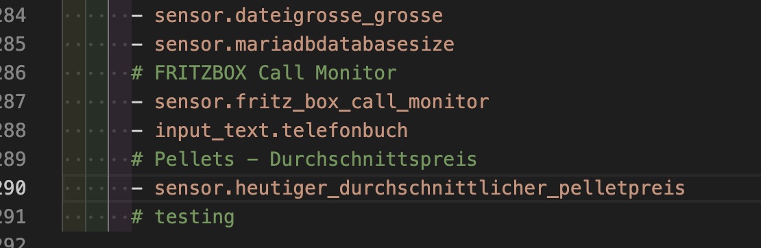

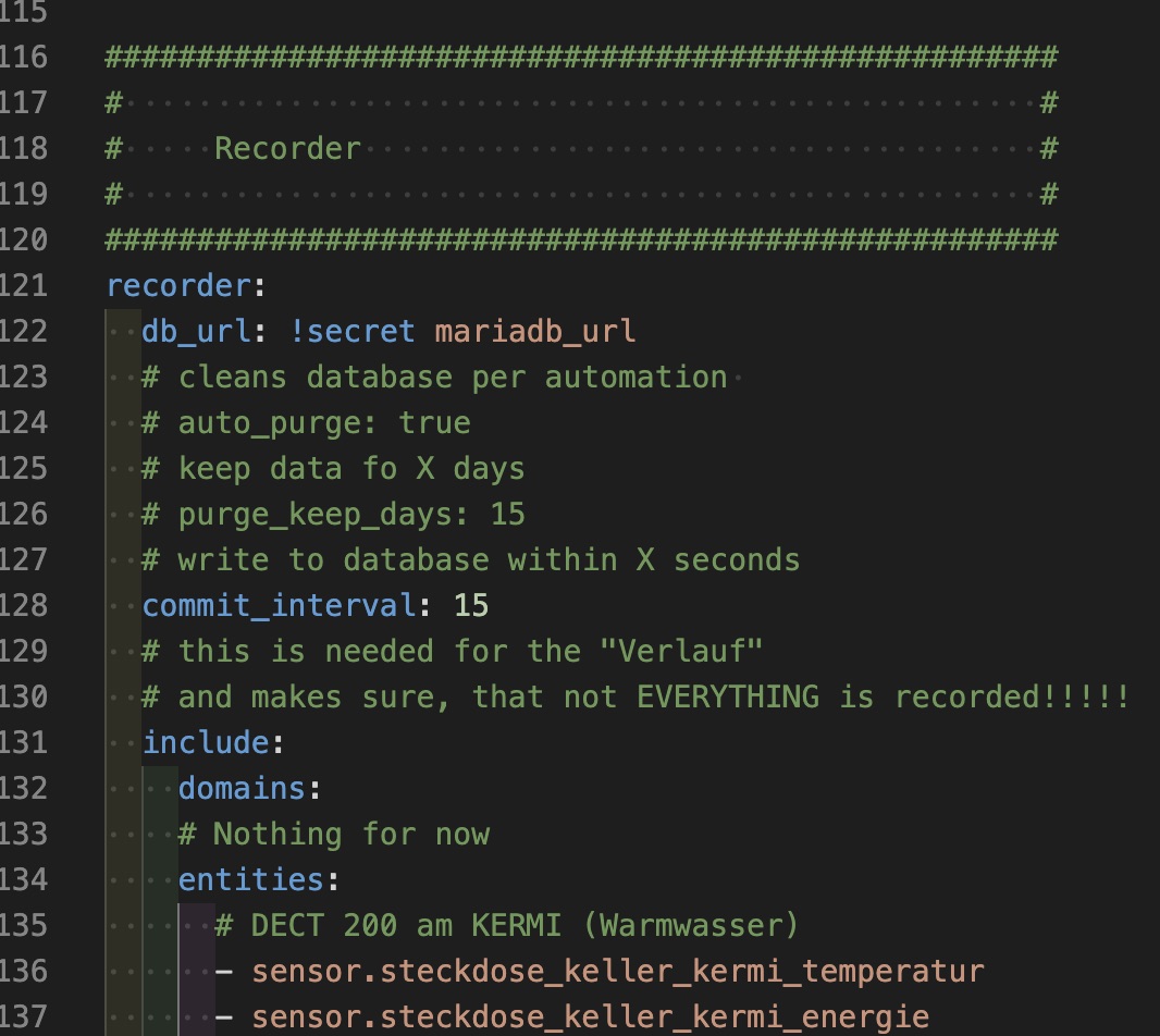

Hast Du Deinen “Pelletpreis” im recorder?

Und so im Recorder, sonst werden die Daten ja nicht gespeichert und damit steht auch kein Verlauf zur Verfügung. Da mein Sensor ganz frisch ist, gibt es noch keinen Verlauf. Das kann ein paasr Stunden dauern… Frage ja auch nur einmal die Stunde an!

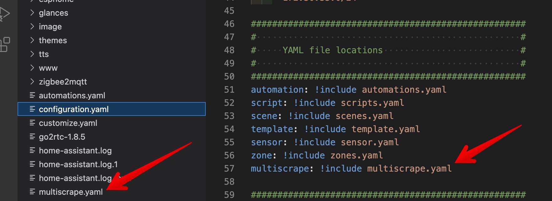

Ich benutze MULTISCRAPE (HACS) und lagere die scrapes aus…
In der configuration.yaml habe ich den “recorder” eingerichtet (GOOGLE ist Dein Freund)…

Ich nutze nur die Scrape Integration, da hab ich nix in der config.yaml, wenn ich das über die GUI einrichte.

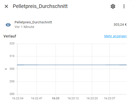

Habe die Zeit genutzt. So muss der scrape aussehen…
#     Durchschnittliche Pelletpreise heute         #
- resource: https://www.holzpellets.net/pelletspreise/
  scan_interval: 1800
  sensor:
    - name: "Pelletpreis_Durchschnitt"
      select: "#preisentwicklung > div > div.row.py-5 > div.col-12.my-auto.text-center > div > div.col-12.mt-4 > p > b:nth-child(1)"
      value_template: "{{ value.split(' ')[0] | replace(',','.') | float }}"
      unique_id: "Heutiger Pelletpreis"
      unit_of_measurement: '€'

Mir deinem Beispiel habe ich das von mir gewünschte Ergebnis erzielt.

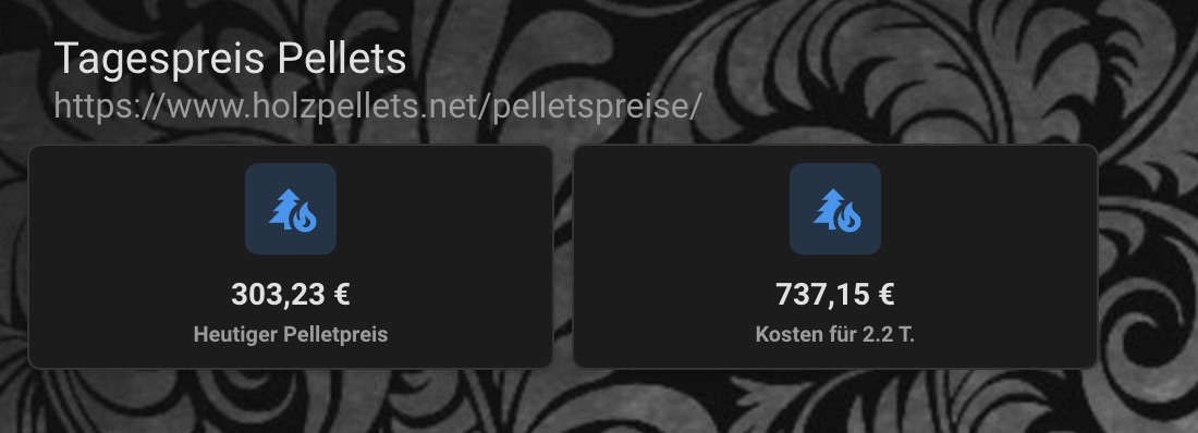

Cool, bei mir hat es schon die erste Änderung gegeben…
Habe es noch ein wenig gepimpt. Ich beziehe runs 2,2 T., mehr passt nicht. Der “gescrapte” Preis gilt für größere Abnahmen. Habe also etwas aufgerundet um es für mich realistischer zu machen…
