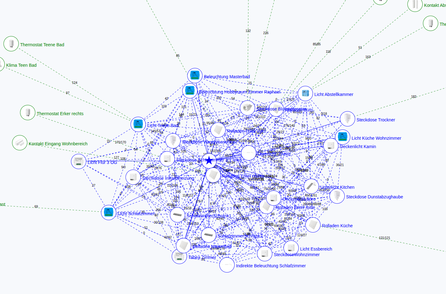

Moin Moin der Micro,
das ist ja das ungewöhnliche, ich habe ein relativ gut ausgebautes Netz mit Thermostaten, Magnetschalter, Schaltmodulen, Steckdosen, Beleuchtung usw.
In nächster nähe des Paulmanntreibers sind 4 Rolladenschalter und zwei Steckdosenschalter und 3 Lichtschalter (maximaler Umkreis 5 m), diese sind alle Netzwerkfähig. Beim 2 Paulman Treiber sieht es fast genauso aus 2 Schalter, 2 Steckdosen und einen Rolladenschalter.
Die Thematik ist das nur die Paulmann Treiber (von 60 Geräten) sorgen machen, da sich diese immer wieder abmelden und sich nicht wieder anmelden. Mir kommt es so vor als würde die Software streiken.
Zum Thema Router und Zigbee, ja die Router sind alle 4 weit genug weg vom Zigbee Kanal
Grüße Sam
