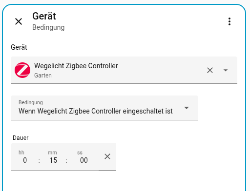

Ich hatte folgende “Bedingung” angegeben:
Und dann diese Aktion:
Habe ich jetzt den Controller “ausgeschaltet” und bekomme deswegen keine Verbindung mehr? Wo ist mein Denkfehler?

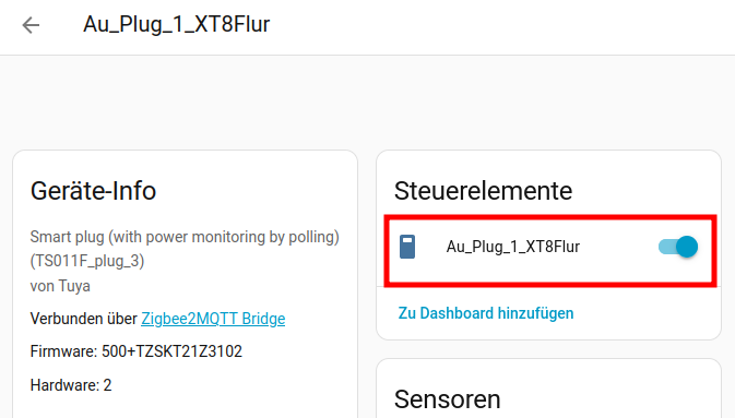

Vorab: Ich habe keine Ahnung von dem Paulmann Zigbee Controller und dessen genauer Funktionsweise, aber wenn der sich genau so verhält wie irgendwelche anderen Zigbee Geräte - z.B. ein Zigbee Plug - dann ist der nach dem “ausschalten” per Steuerelement
Bsp. Zigbee Plug (Steckdose)
dann natürlich auch noch weiterhin verfügbar. Das beste wird vermutlich sein wenn Du Deine Automation(en) die da zum Einsatz kommen hier mal als yaml-Code postest und dann auch noch was Du genau damit wann und wie auslösen möchtest.
Edit:
Dann muss da aber noch irgendetwas anderes im Argen liegen, denn ein Zigbee Gerät sollte sich eben auch per HA Steuerelement (siehe Plug Beispiel) aus- und wieder einschalten lassen. Sicher das das Teil bei Zigbee auch vorhanden ist und durchgehend eine stabile Verbindung hat. So ein Dongle mit CC2531 Chip ist ziemlich alt und die Reichweite davon ist auch nicht gerade die beste. Weil wenn ich das richtig sehe ist diese Paulmann Teil ja außen in einer Steckdosensaeule verbaut und je nachdem wie Dein Zigbee Mesh so auf- und ausgebaut ist, kann es natürlich sein das dort gar kein stabiles Zigbee Signal vorhanden ist.
Der PLAN ist, dass der Controller ca. 30min nach Sonnenuntergang die Lampen anschaltet und dann nach einer gewissen Dauer (als Test habe ich mal 15min) wieder ausschaltet.
Das sehe ich in der automation.yaml:
 id: ‘1762852344452’alias: Wegelicht andescription: ‘’triggers:
   trigger: sunevent: sunsetoffset: 00:30:00conditions: actions:
   type: turn_ondevice_id: ea7a5f566684491d65f318523cb4dc3aentity_id: f308029ed482704acef049ac0eabf61adomain: lightbrightness_pct: 25mode: single
 id: ‘1762852594039’alias: Weglicht ausdescription: ‘’triggers: conditions:
   condition: devicetype: is_ondevice_id: ea7a5f566684491d65f318523cb4dc3aentity_id: f308029ed482704acef049ac0eabf61adomain: lightfor:hours: 0minutes: 15seconds: 0actions:
   type: turn_offdevice_id: ea7a5f566684491d65f318523cb4dc3aentity_id: f308029ed482704acef049ac0eabf61adomain: lightmode: single
Ich habe mich noch nicht mit YAML beschaeftigt, kann aber keinen (fuer mich) offensichtlichen Fehler entdecken!
