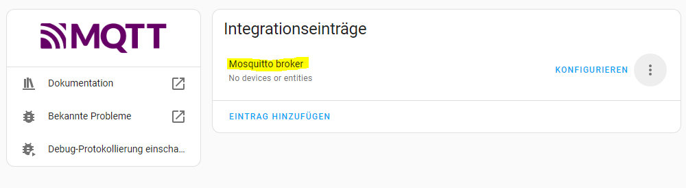

also wenn Du das hier meinst …
da steht was ganz anderes als user/pw drin.

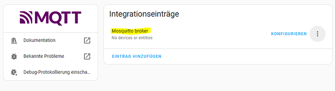

ja, da ist nichts von einem user oder passwort zu sehen.
Im worst case muss ich dem user “mqtt” ein neues PW zuteilen und das in Tasmota dann auch ändern oder für dieses ahoyDTU einen anderen/neuen user einrichten.

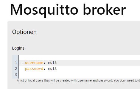

Hm okay. Bei mir schaut das so aus:
Die gleichen verwende ich auf meinen Tasmota Plugs
