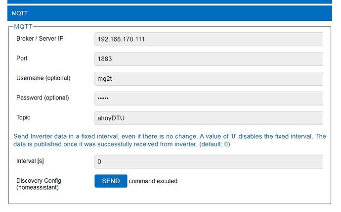

Ist für den zweiten Wechselrichter Mqtt mit Benutzer und Passwort denn richtig eingerichtet? Ohne deine Einstellungen kann wohl niemand helfen, da auch niemand Hellsehen kann :person_shrugging:
ich habe in MQTT nichts verändert, der 2. WR wird ja über denselben AhoyDTU bedient und in MQTT ist dort kein WR sondern die AhoyDTU als Signalquelle.

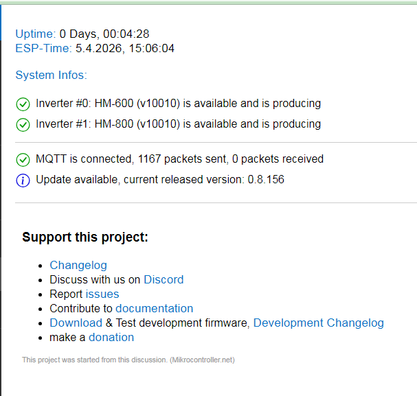

Aber vermutlich mache ich einen Denkfehler. Hier noch ein paar screenshots.
oder welche Informationen würden zur Problemlösung noch helfen?

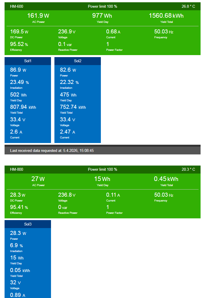

das ganze hat bis heute “auf Eis” gelegen, jetzt habe ich das nochmals testhalber mit einem HM-800 mit nur einer Zelle ausprobiert und den hm-800 einfach an den bereits laufenden HM-600 an den AC Stecker angesteckt.
Und das wird in der ahoyDTU auch alles korrekt erkannt ….

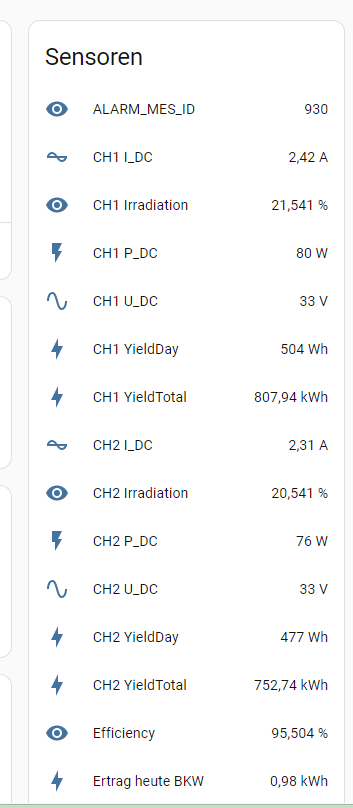

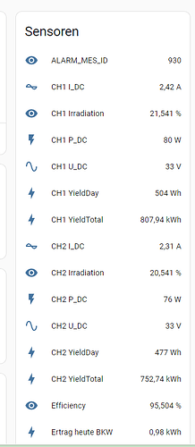

müsste da sich jetzt in HA unter MQTT nicht auch noch was Neues ergeben?
bisher liefert zB yield_total den bisherigen Wert (nur HM-600) sollte aber die Summe aus beiden WR liefern.

an der ahoyDTU liegt es nicht, dort sind ja alle Daten von beiden WR vorhanden.
es kommen aber nur die Werte vom zuerst installierten WR im MQTT an, das ist mein Problem (und die WR haben bereits unterschiedliche Namen).

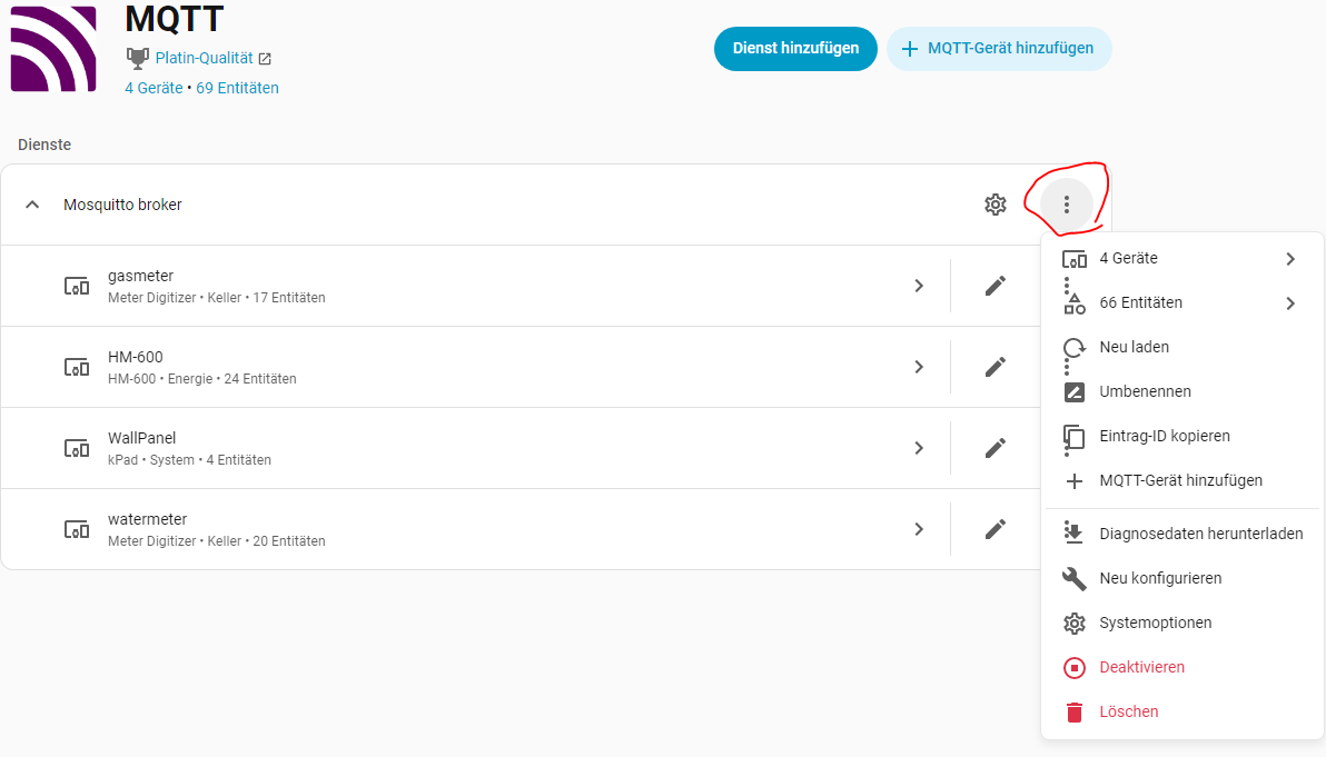

MQTT “neu laden” sollte reichen bzw. ahoy neu starten.
Falls Du nen MAC hast, dann empfehle ich bei der Fehlersuche den MQTTexplorer. Wenn dieser die Werte sieht, dann ist der Fehler bei MQTT in HA zu suchen.
Gerne kommt es auch vor, dass bei der Testerrei mal verwaiste Daten in MQTT entstehen. Die auch mal durchsehen und ggfls. löschen (geht über das MQTT Logo mit den drei Punkten)

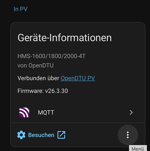

… gugg mal hier neben “Besuchen”
ok gefunden, da gibt es keine Auffälligkeiten
