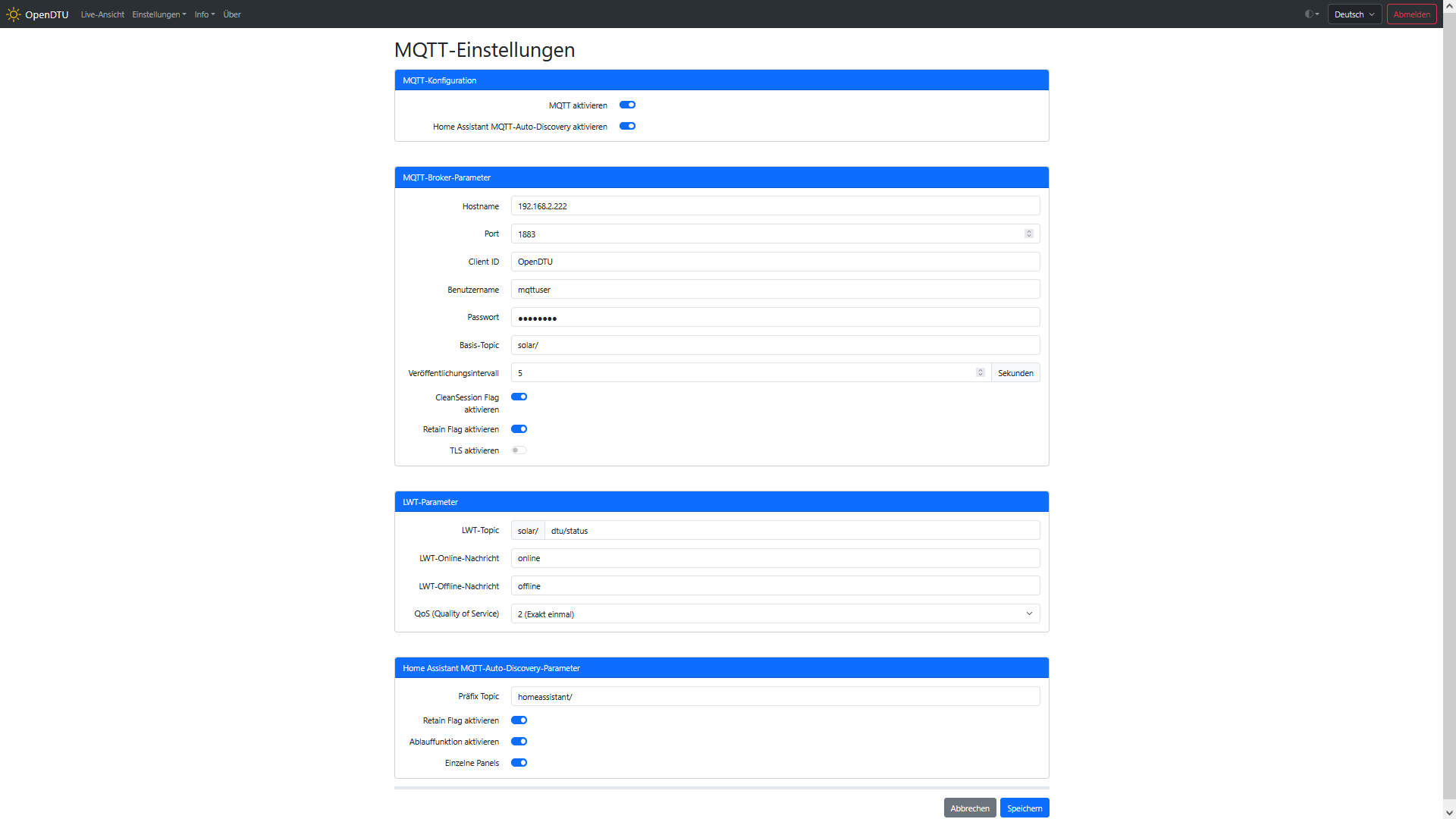

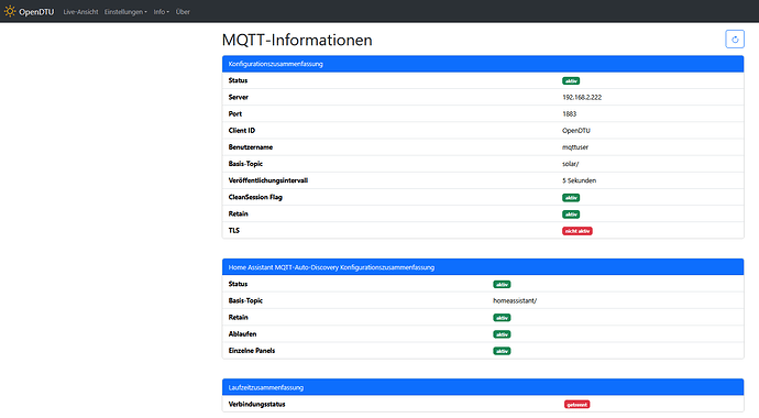

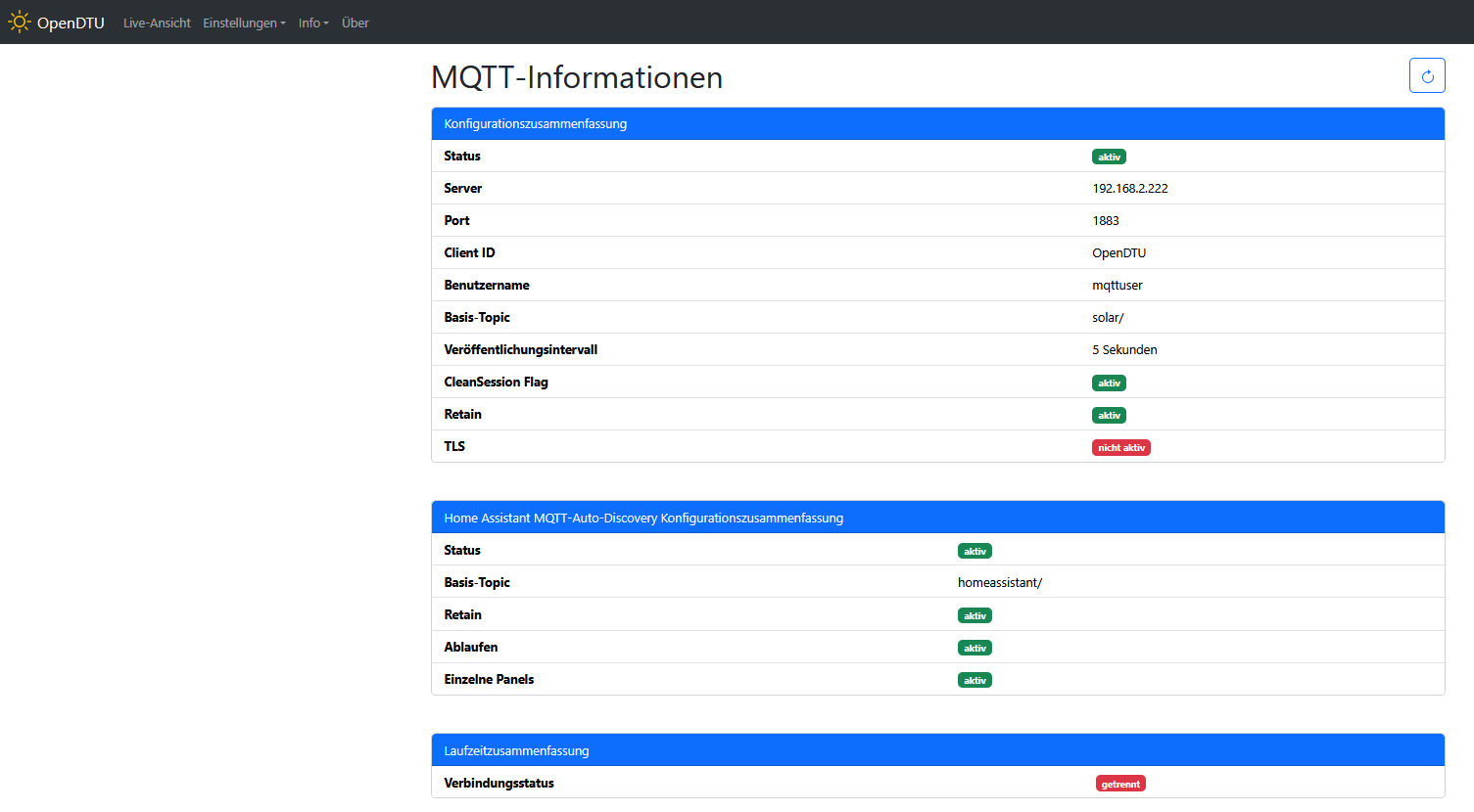

Hier noch zwei Screenshots von der Konfiguration der openDTU:
Ich habe alle möglichen Einstellungen in der openDTU ausprobiert, leider ohne Erfolg. Vielleicht hat jemand von euch einen Tipp, woran es liegen könnte, dass bereits das Auto-Discovery in HA nicht funktioniert. Sind nach der Installation von Mosquitto für die openDTU spezielle Einstellungen in dessen Konfiguration nötig? Ich habe leider in allen Videos, die ich dazu angesehen habe, keine Hinweise darauf gefunden. Eigentlich sollte das doch “einfach so” funktionieren.

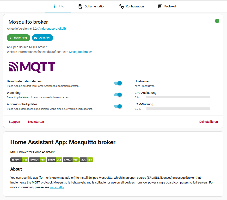

Mosquitto Broker läuft und ist aktuell.
Ohne die openDTU eingeschaltet zu haben, erscheinen im Protokoll alle 2 Minuten diese beiden Zeilen:

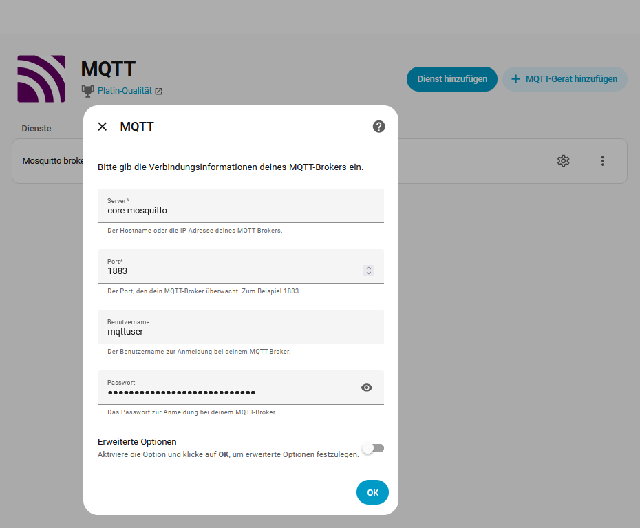

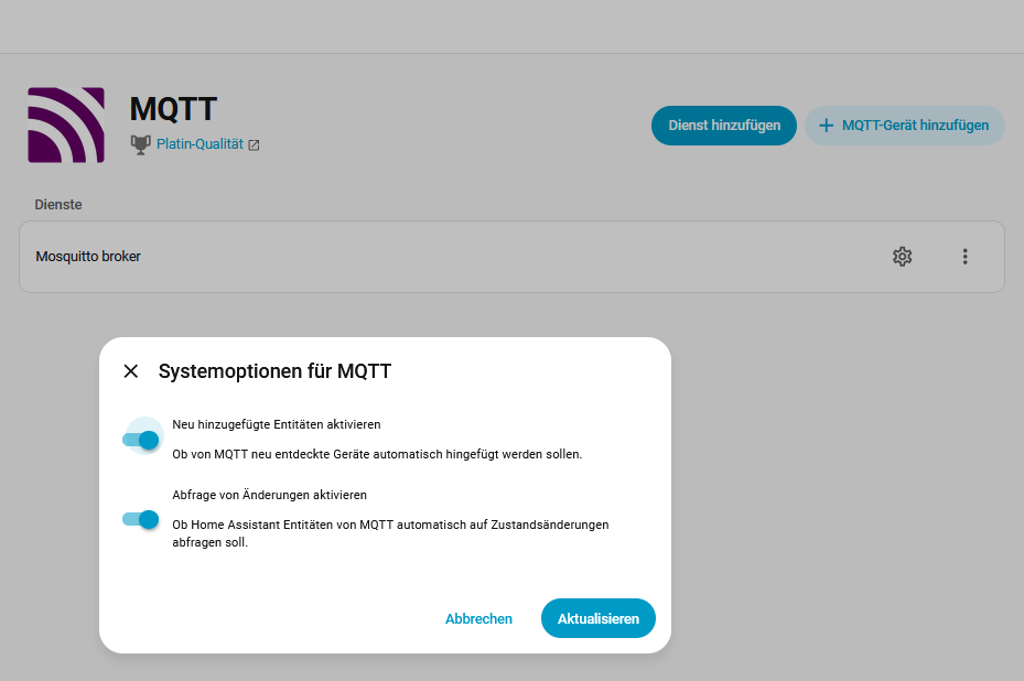

Das ist bei mir unter “Neu konfigurieren” eingestellt:
Der Benutzername und das zugehörige Passwort sind identisch mit dem in HA angelegten Benutzer. Es werden bei mir jedoch keinerlei Geräte und schon gar keine Entitäten erkannt, obwohl die Anmeldeversuche der openDTU im Protokoll von Mosquitto ja zu sehen sind. In der Konfiguration der openDTU ist definitiv der richtige Benutzer und Passwort gespeichert. Ich hatte schon geschrieben, dass es andere Fehlermeldungen im Protokoll von Mosquitto gibt, wenn ich in der openDTU bewusst ein falsches Passwort speichere.

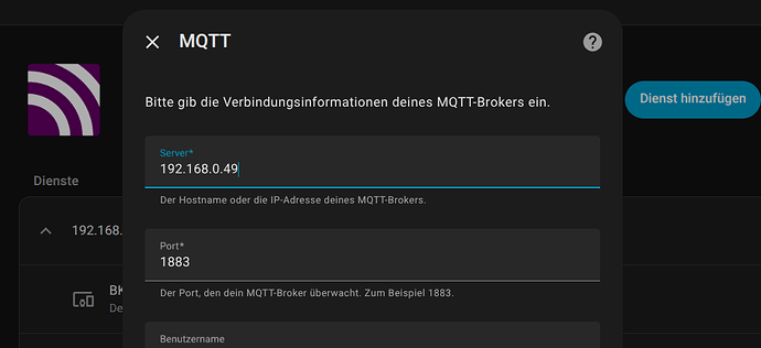

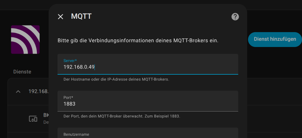

Mir ist in deinen Screenshots ein Unterschied zu meiner Integration aufgefallen:
Bei dir steht unter “Dienste” nicht “Mosquitto broker”, wie bei mir, sondern eine IP-Adresse. Da ich keine Möglichkeit gefunden habe, diesen Namen zu ändern, muss die angezeigte IP-Adresse vom System selbst dort eingetragen worden sein. Ist das die IP-Adresse der openDTU (wohl kaum, da dies ja nur ein Gerät von vielen ist), von deinem Home Assistant selbst, oder bekommt der Mosquitto-Broker eine eigene IP-Adresse, wenn er korrekt läuft? Kannst du dazu etwas sagen?
Viele Grüße,
derblauedirk
Da kommt die IP-Adresse von Deinem HA-Hostsystem (192.168.2.222) rein wenn der Broker auch auf dem gleichen Rechner wie HA läuft :wink:
Vielen Dank auch an dich für diesen Kommentar. Ich hatte das mit der IP-Adresse des HA-PCs schon mal probiert, habe es jetzt aber nochmals gemacht. Nach einem Neustart von HA und beenden des Mosquitto-Brokers, habe ich diesen neu gestartet und das folgende Protokoll des Startvorgangs bekommen. Kann irgendjemand einen Hinweis herauslesen, was da bei mir schiefgehen könnte?
