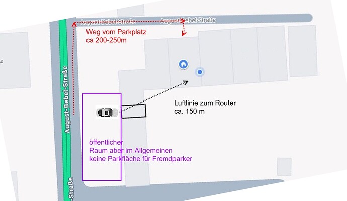

folgendes Szenario:
Unser Garagenhof ist ca 200m vom Hauseingang entfernt.
Meine Frau mag nicht so gerne diesen Weg im Dunkeln gehen.
Das lässt sich zwar nicht gänzlich vermeiden aber es könnte zumindest schon das Eingangslicht der Haustüre dann eingeschaltet werden, wenn sie den Wagen parkt. Dann wäre das Gefummel nach dem Hausschlüssel vor der Türe schon mal im Hellen…
Sensor müsste mit dem BMW zu tun haben.
Ein Garagentor wird nicht verwendet, da immer davor geparkt wird.
Handy ist sehr unsicher (mal an, mal aus, mal kein Strom, mal Flugmodus etc.)
BMW Connected Drive ist nicht gebucht (und daher weiss ich auch gar nicht, ob die hier helfen könnte).
Was käme sonst noch in Frage?
Entfernung Parkplatz zum Router Luftlinie ca. 150m (könnte für einen Szene-Schalter knapp werden). und auch der müsste je erstmal wieder gedrückt werden.
Ein Bewegungssensor vor der Parkposition kommt auch nicht in Frage da öffentlicher Bereich wo ständig Leute vorbeigehen …
Vielleicht was mit NFC Tags, aber damit kenne ich mich überhaupt nicht aus.

öffentlicher Raum ist vielleicht nicht ganz richtig, es parken dort im Allgemeinen keine Fremdparker aber es können dort Leute vorbeilaufen oder Kinde spielen. So sieht es genau aus.

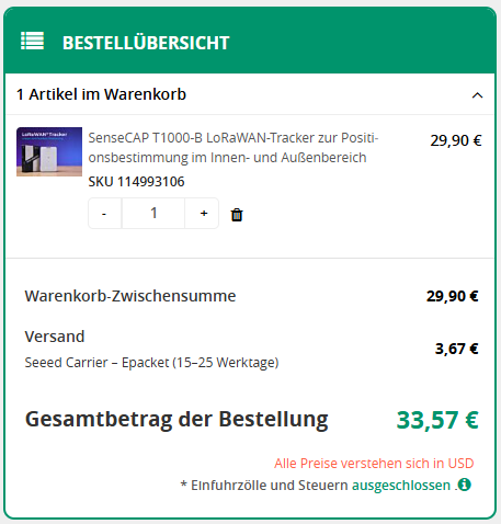

Ich denke der Preis ist ok. Direkt bei Seeed für 33,57$ inkl. Versand.

Der Tracker1000 kann mit dem mitgelieferten USB-Kabel auch an auch an Dauerstrom.
der Preis ist ok, wenn ich damit mein Ziel erreiche, einfach nur zum rumbasteln ohne am Ende ein Ergebnis zu haben dann lieber nicht.
