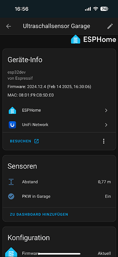

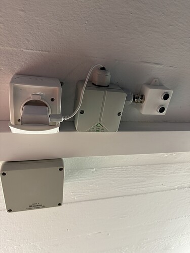

hab nun fie Lösung aus dem Video sehr ähnlich nachbebaut.
Zugegeben: Gewinnt sicherlich keinen Schönheitspreis, aber funktioniert problemlos

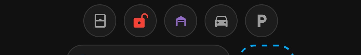

Zusätzlich zu den Automatisierungen nutze ich nun den Zustand des binary_sensors im Dashboard:
Wenn Garage besetzt, wird ein Auto angezeigt, ansonsten ein “P” für den freien Parkplatz.
