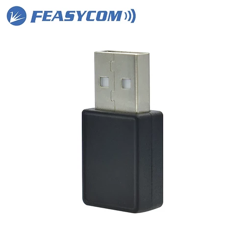

Günstiger wäre wohl ein Bluetooth Beacon im Auto.
Kannst du da was empfehlen?
Aber warum BT?
Also ich habe das gleiche Problem wie du, dass die Garage nicht immer richtig öffnet, weil ich auch das über GPS mache von meinem Handy. Mit der Abstands Integration funktioniert das etwas besser, aber wenn man am Haus vorbeifährt kann das auch schonmal das Tor falsch öffnen.
Ich habe mir überlegt mit einem Bluetooth Beacon das umzusetzen.
Im Auto ist dann am USB Port ein Bluetooth Sender und sobald ich an die Garage fahre wird er von einem Shelly der in der Garage ist erkannt und das Tor öffnet sich.
So die Theorie.
Im Haus funktioniert das ganz gut da kann ich sehen wann welche Person in welchem Raum ist über Bluetooth.
Ich habe mir den bestellt, muss das aber erstmal testen ob das so funktioniert, wie ich mir das vorgestellt habe :sweat_smile:

Aber über eure Auto/Bluetooth Sache. Ist bestimmt eine nette Sache wenn sich das Tor automatisch öffnet, während man sich dem nähert. Wird aber sicher tricky sein das so hinzubekommen das es zuverlässig läuft. Die meisten Autos haben ja mittlerweile WLAN und Bluetooth. Damit könnte es auch schon funktionieren. Kann aber auch Verzögerungen haben bis es reagiert so wie bei meinem Nuki entweder war es zu früh weil ich durch die Garage wollte oder zu spät wo ich schon paar Sekunde vor der Tür stand oder auch garnicht. Dann die Idee mit den Bluetooth Stick. Die meisten Autos deaktivieren den usb wenn die Zündung aus ist. Was ist wenn man die einschaltet? Öffnet das Garagentor dann einfach? Auch wenn man es gerade nicht braucht? Was ist wenn ich mein Auto nur auf der Auffahrt stellen will? Und die zündung einschalte wenn das Auto auf der Auffahrt steht? In beiden fällen wird vermutlich das Garagentor öffnen. Also müssen es noch mehr Bedingung in die Automation damit solche Sachen aufgefangen werden. Mir wäre es alles zu Fehleranfällig/kompliziert. Daher reicht mir ein Kurzbefehl auf der Uhr/Handy wo sich das Tor dann auch nur öffnet während ich in der Nähe bin.

Ich schaue mal wie das mit den Stick wird. Das ist dann die beste Lösung, die komplett unabhängig von Handys oder GPS ist.
Muss aber noch paar Tage warten :sweat_smile:
