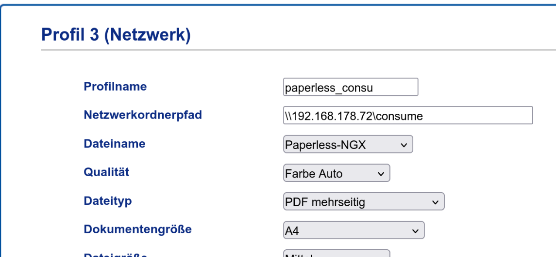

Hier mal die Einstellung aus meinem Brother
Das es bei mir was den Pfad angeht anders aussieht, ist normal, da ich paperless-ngx nicht als Add-on in HA betreibe, sondern als LXC unter Proxmox.

Da was ich dann gezeigt habe, war die Konfiguration von meinem Brother Multifunktion Drucker / Scanner, dort habe ich das so eingegeben
Allso so,
\\deine.ip.des.ha\share\paperless\consume
Beachten, dass dort zwei \\ am Anfang stehen.
