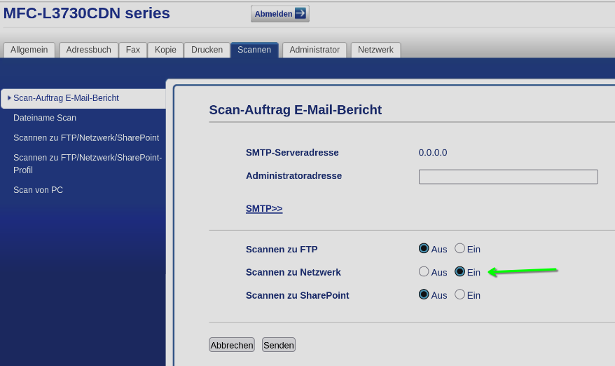

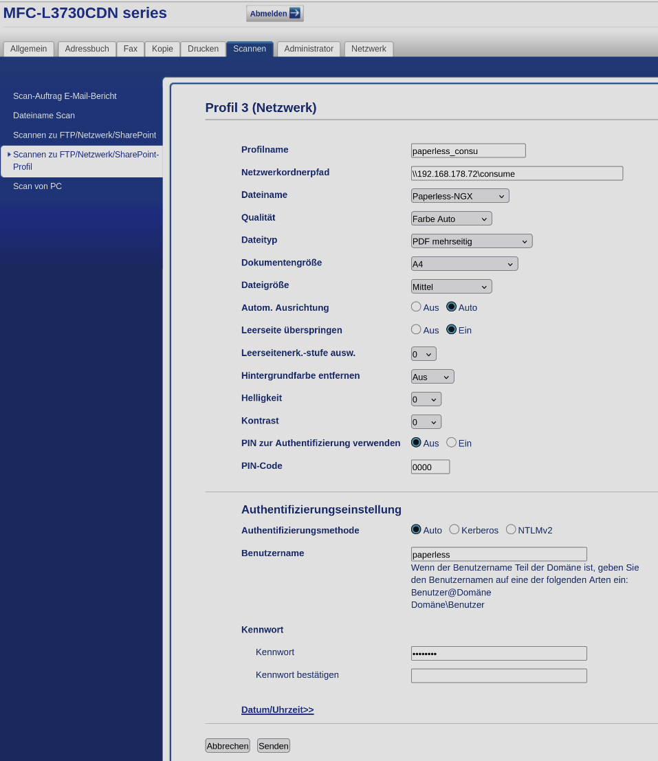

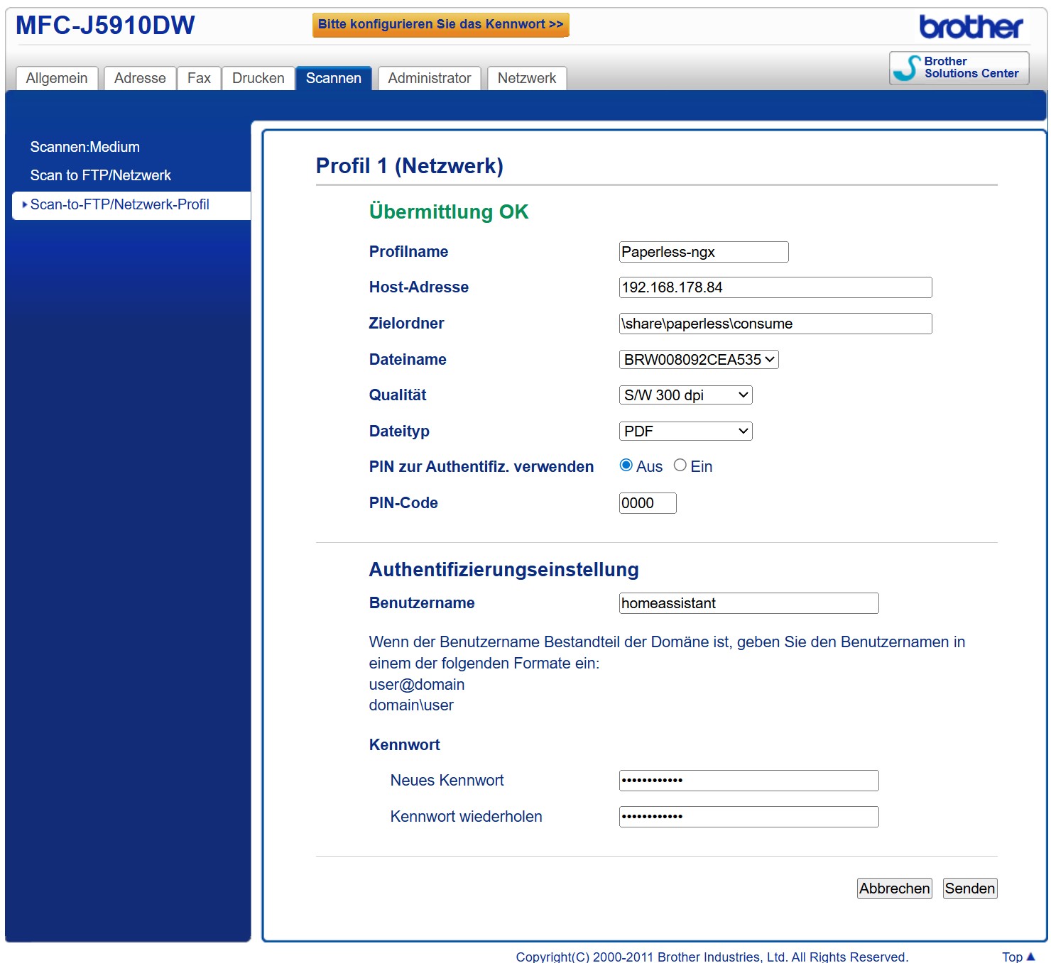

Ich habe mir Paperless-ngx in mein Home Assistant integriert und würde gern mit meinem Brother Drucker/Scanner direkt in das Verzeichnis scannen.

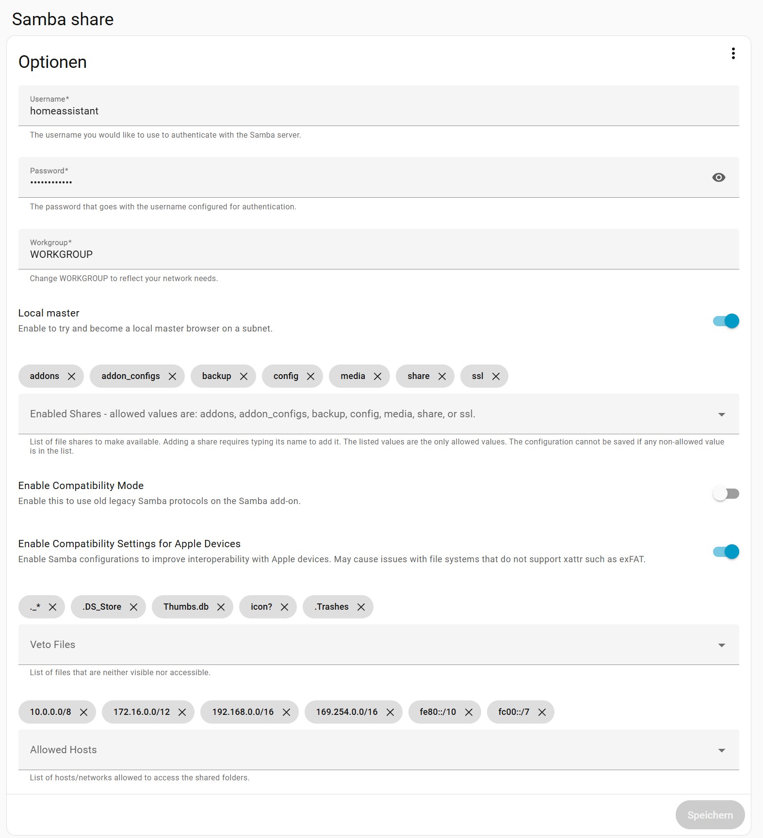

Dazu habe ich das Samba Share Addon installiert und eingerichtet. Der Zugriff auf die Ordnerstruktur funktioniert auch.
Jetzt habe ich im WEB-Interface meines Brother Drucker/Scanner soweit alles eingestellt.
Leider bricht er aber, mit Sendefehler, direkt beim Tastendruck auf scannen ab!
Fällt jemandem von Euch an den angehängten Screenshots etwas auf?
Ich Danke Euch für Eure hilfe.
VG Christian
ich würde mal sagen, nein, mir fällt da nichts auf.

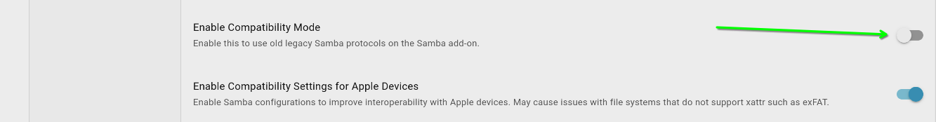

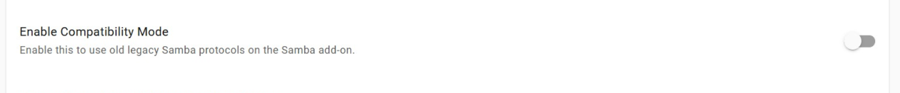

Wenn Du von anderen PCs auf das Share zugreifen kannst, nur vom Drucker / Scanner nicht, dann kann es sein, das der Drucker vielleicht eine alte version des Protokolls verwendet, aber das SMB Add-on diese nicht mehr zulässt, also SMB 1, 2, aber das SMB Add-on braucht Version 3.1.
Du könntest das mal zum Testen einschalten
Danke für Deine Hilfe. Leider hat diese Einstellung auch keine Abhilfe geschafft.

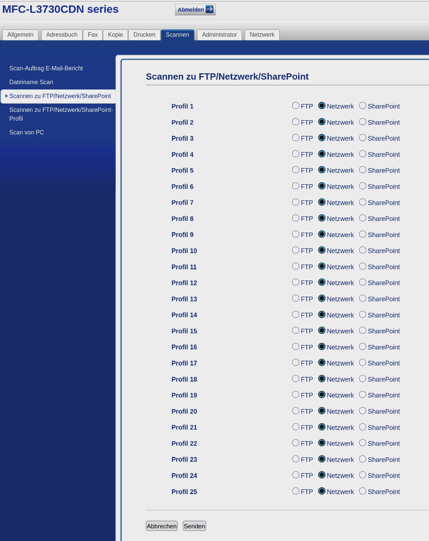

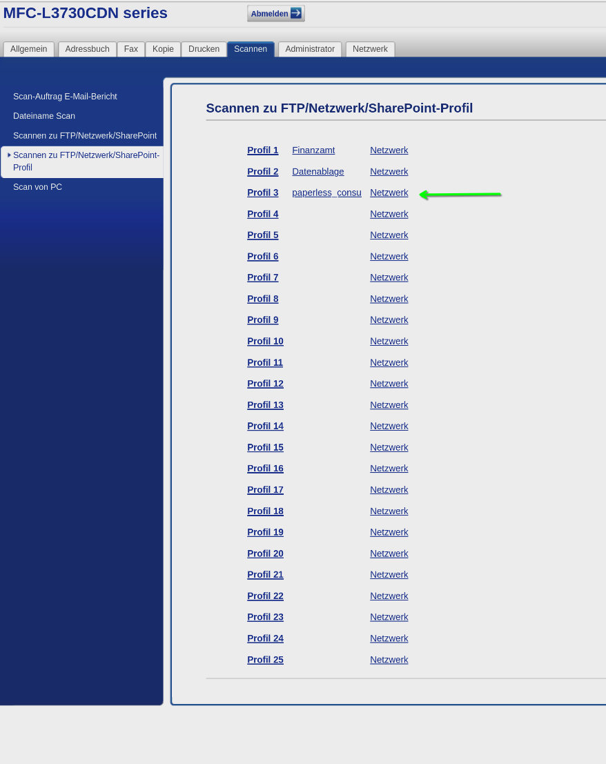

Was mich allerdings ein wenig stutzig macht, ist die Tatsache das man bei Passwort “Neues Passwort” stehen hat und dieses auch wiederholen muss im Brother Web Interface.
Das sieht eher so aus als würde man ein neues Profil anlegen.
In den Einstellungen kann ich aber nur “Netzwerk” und “FTP” auswählen!
Hm… seltsam.

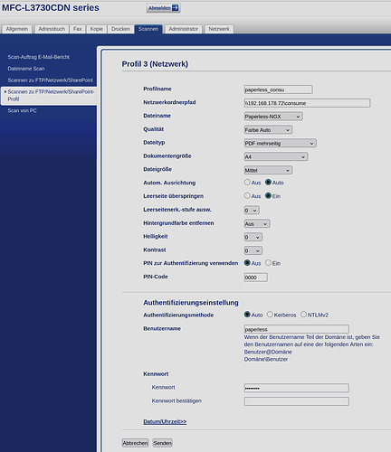

das würde ich so nicht interpretieren, ich denke, die Web-UI will einfach nur sichergehen, dass Du das korrekte Passwort eingegeben hast, es steht ja auch
Ok, ich habe einen anderen Drucker / Scanner von Brother, aber bei mir klappt das, warte mal, mal testen, neh, bei mir geht es genauso.
So sieht das bei mir aus,
Was bei mir anders ist, ich betreibe paperless-ngx nicht als Add-on, sondern separat als LXC unter Proxmox, und somit nutze ich auch nicht das Samba-Add-on, sondern auch Samba im LXC installiert und von Hand konfiguriert.
Aber ich kann von allen Systemen darauf zugreifen.

schau mal was bei dir im Paperless NGX Addon als Hostname steht.
Und trage den mal als Host-Adresse in dein Profil 1 ein.

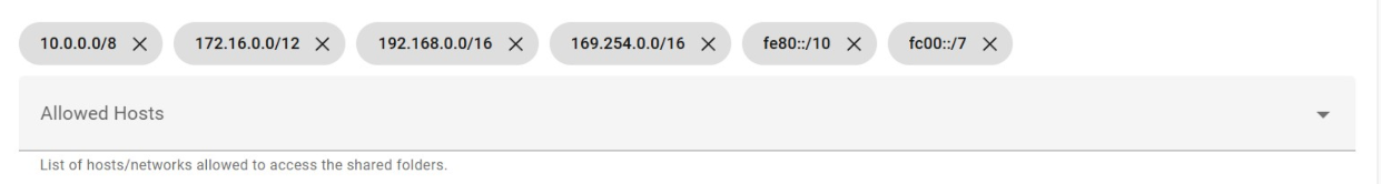

der Share wird vom Samba Add-on bereitgestellt, da hat dann paperless-ngx nichts mehr mit am Hut, denn in paperless-ngx ist das dann nur ein Verzeichnis, wo es lauscht, ob sich dort Files befinden, das kann auch teletabbie heißen, solange Samba das verwaltet, ist das auch die Aufgabe vom Samba, wenn ich mir dann die Ranges der Freigaben anschaue,
  • 10.0.0.0/8 = 16777214 Hosts = 10.0.0.1 - 10.255.255.254
  • 172.16.0.0/12 = 1048574 Hosts = 172.16.0.1 - 172.31.255.254
  • 192.168.0.0/16 = 65534 Hosts = 192.168.0.1 - 192.168.255.254
  • 169.254.0.0/16 = 65534 Hosts = 169.254.0.1 - 169.254.255.254
Für die IPv 6 verkneife ich mir das mal, solange im lokalen Netzwerk ein PC, Drucker, oder sonst etwas in diesen IP-Ranges liegt, sollte auch der Zugriff erlaubt sein, solange der User und das Passwort stimmen.

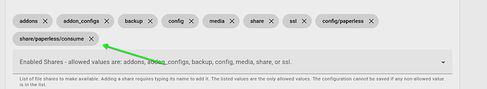

P.S.: was Du @s3r1alz noch einmal versuchen kannst, ist das Verzeichnis explizit mit anzugeben, einmal in der HA configuration.yaml und auch im Samba Add-on
Also mein (alter) Brother funktioniert definitiv nur mit SMB 1. Ich hatte das gleiche Verhalten (direkter Abbruch nach Tastendruck). Ich habe notgedrungen das SMB 1 Protokoll (SMB unter Proxmox) freigeschaltet. Danach ging das Scannen problemlos.

Schade, hat leider nicht funktioniert.

Die SMB Vesion würde ich gern von Hand runter setzen, leider finde ich aber keine Konfigurationsdatei in der ich den Eintrag auf “vers=1.0” ändern könnte.
ich gehe auch davon aus, das Dein Drucker / Scanner nur SMB 1 spricht und Du solltest den Hinweis von @schre aufgreifen und im Samba Add-on den Schalter vers=1.0 setzen.
Das macht man meist in der yaml Datei, wenn Du auf den Reiter Konfiguration, im Add-on gehst sind ober rechts drei Punkte, auswählen und dann in yaml Editieren auswählen, dann das so hineinschreiben, vermute ich mal, dann Speichern und das Add-on neu starten.
Das habe ich aktiviert, aber leider ohne Erfolg.
Darunter gibt es leider keinen Eintrag, welcher auf die SMB Version schließen lässt um ihn zu ändern!

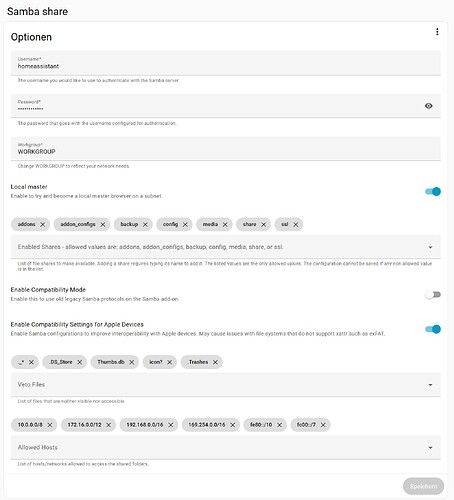

ich habe mir die Dokumentation auch noch einmal angetan, eigentlich ist genau dieser Schalter,
Dazu da, um alte SMB Versionen zu Unterstützen
Option: compatibility_mode
Setting this option to true will enable old legacy Samba protocols on the Samba add-on. This might solve issues with some clients that cannot handle the newer protocols, however, it lowers security. Only use this when you absolutely need it and understand the possible consequences.
Defaults to false.
Ich habe es gerade versucht, aber ein zusätzliches Argument, nimmt das yaml nicht an.
Schon mal versucht, dass so beim Drucker / Scanner einzutragen
\\share\paperless\consume
