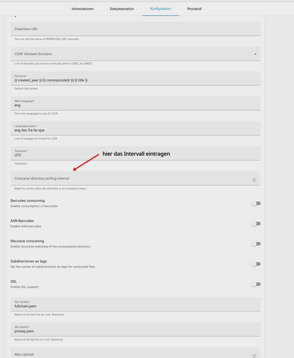

Ich habe paperless-ngx auf HomeAssistant installiert. Die Ordner „consume“ und „media“ in „share/paperless“ befinden sich erfolgreich auf einer SMB-Freigabe.
Wenn ich Dateien über die Weboberfläche hinzufüge, werden die Daten erfolgreich verarbeitet und erscheinen im Ordner „media“.
Nun mein Problem:
Wenn ich die Dateien in den Ordner „consume“ kopiere, passiert nichts. Ich weiß bereits, dass ich „#PAPERLESS_CONSUMER_POLLING=10“ in die Datei „paperless.config“ einfügen muss. Wo finde ich diese Datei?
In „addon_configs/cc0815_g17_paperless-ngx“ finde ich nur die Datei „paperless.config.example“. Wenn ich die Zeile darüber hinzufüge, funktioniert dies nicht.

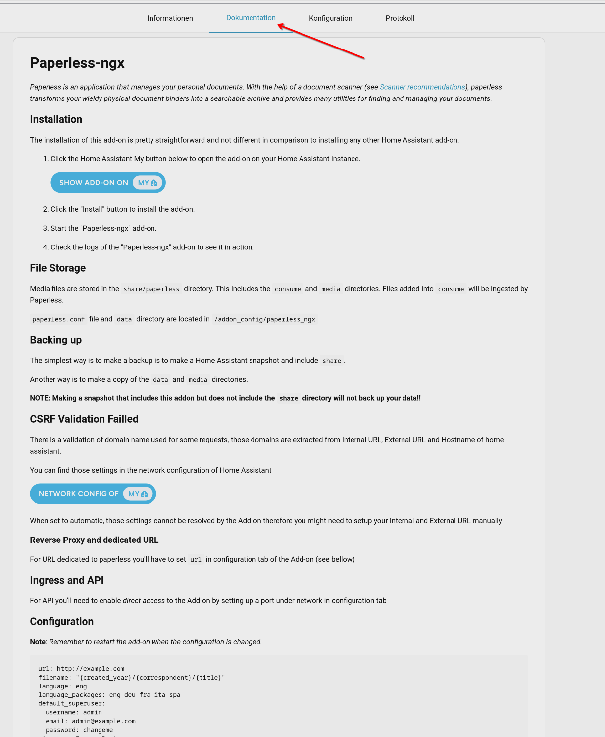

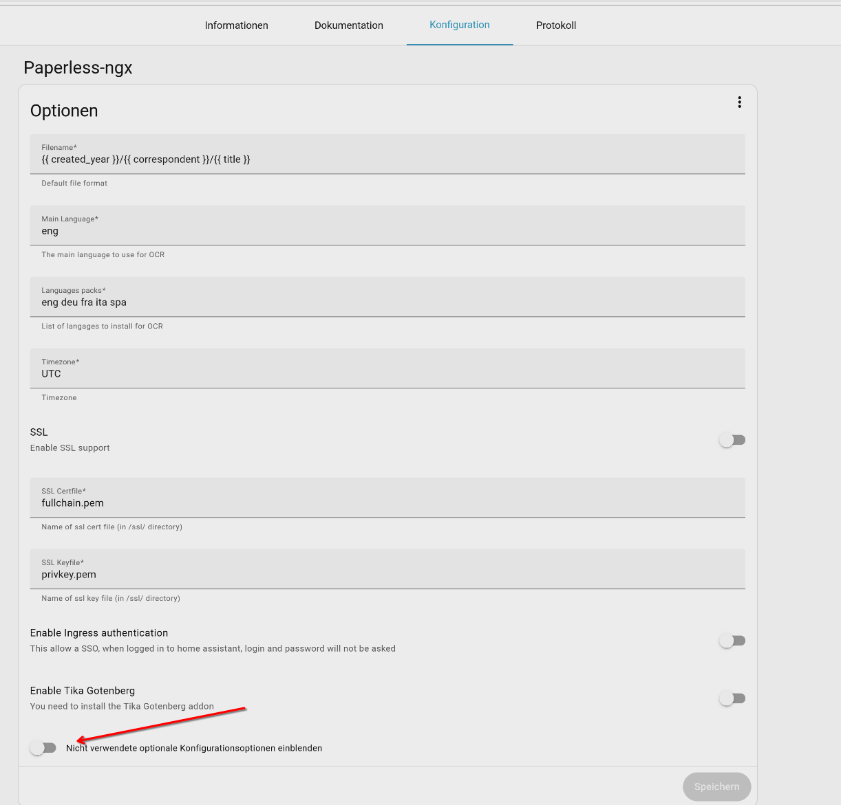

am besten nicht direkt herumpfuschen :wink:
Dazu gibt es ja die Konfiguration, im Add-on :wink:
Das alles steht aber auch in der Dokumentation :wink:
Hat geklappt!
Vielen Dank! Ab und zu ist es einfacher als man denkt!
