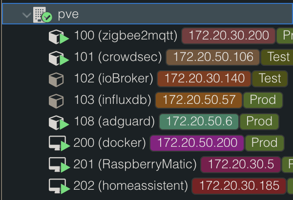

So siehts bei mir zb. bei Proxmox aus:
Bildschirmfoto 2024-03-17 um 18.05.19

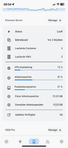

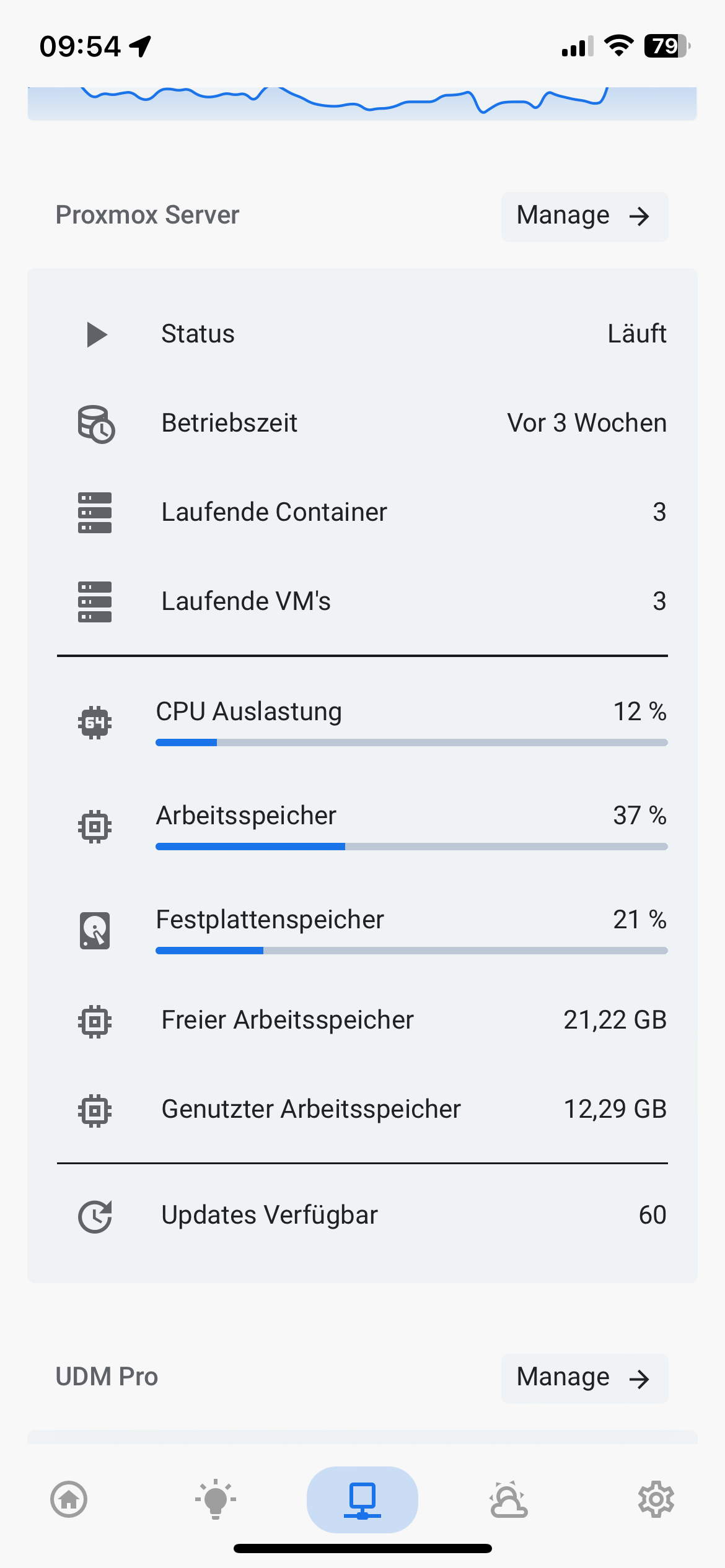

Ja leider gibt es so viele verschiedene Varianten und daher wirst du dazu auch zig verschiedene Antworten drauf bekommen, weil jeder sein System für richtig hält. Nur so als Richtwert: ich habe einen Intel Nuc i3. Der langweilt sich meistens. Habe aber auch in letzter Zeit mega aufgeräumt und es läuft derzeit nur das was ich auch aktiv brauche. Hatte erst 16gb ram aber habe mittlerweile auf 32gb ram aufgerüstet. Hier ein kleiner Screenshot von der Auslastung:

Das ist doch schon mal eine klare Aussage: Intel NUC7 mit i5 und 32GB RAM. Damit kann ich doch arbeiten :wink:
