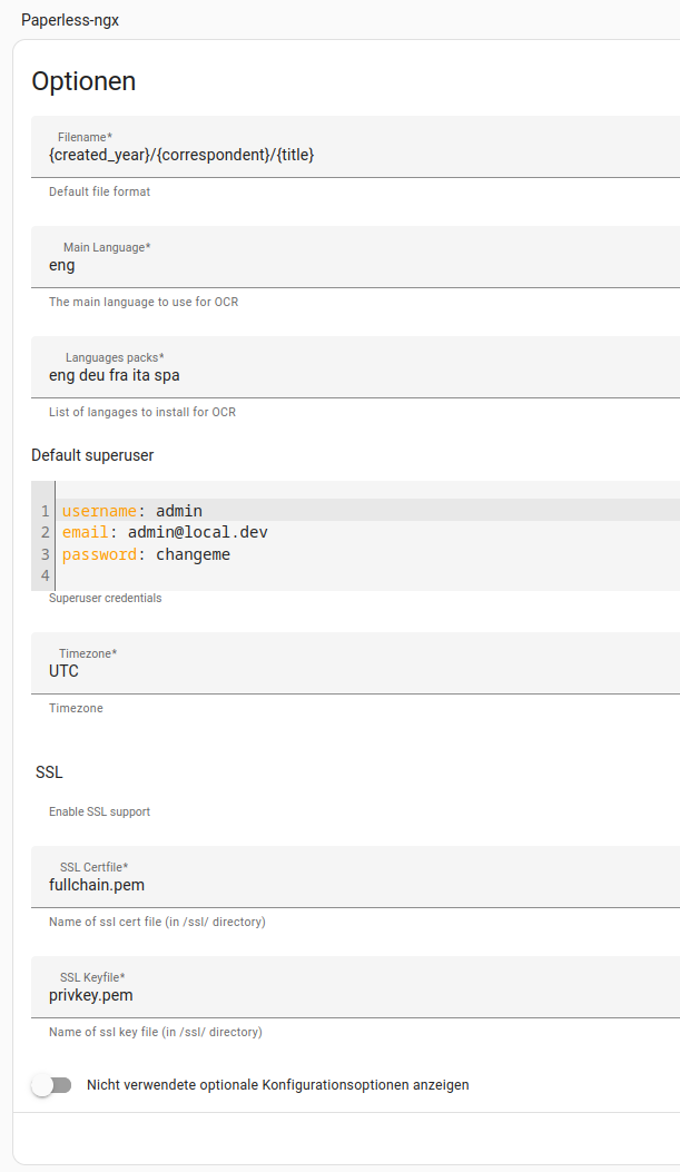

Eine “db.sqlite3” finde ich nur im Ordner “/config/data/” im AddOn in HA:
root@ca5234a0-paperless-ngx:/config/data# ls -l
total 147464
-rw-r--r-- 1 paperless paperless     45056 Mar 25 12:15 celerybeat-schedule.db
-rw-r--r-- 1 paperless paperless 149212136 Mar 23 01:05 classification_model.pickle
-rw-r--r-- 1 paperless paperless   1736704 Mar 25 12:10 db.sqlite3
drwxr-xr-x 2 paperless paperless      4096 Mar 25 00:00 index
drwxr-xr-x 2 paperless paperless      4096 Mar 24 21:05 log
-rw-r--r-- 1 paperless paperless         0 Mar 24 21:52 migration_lock
Ich bin mächtig verwirrt :wink:

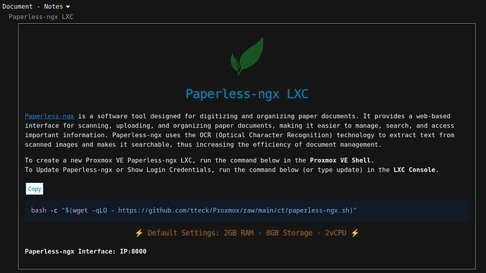

nein, ich besitze nur paperless-ngx als LX Container unter Proxmox, die Verzeichnisse sollte es aber auch im Docker unter HA geben.
Dann, scheint das im Docker so Default sein, jetzt musst Du halt nur schauen, wo das Pendant in Deiner neuen Umgebung ist, Du kannst ja erstmal nichts kaputt machen, solange Du im alten nichts löschst.

Bemerke gerade erst, dass in der paperless.conf aus dem HA-AddIn (siehe Post vorher) ALLE Paremter ein # voranstehen haben… . Hä???
ich kann zur Einrichtung unter HA nichts sagen, aber wenn Du einen neuen LX Container unter Proxmox anlegst, dann solltest Du die gleichen User/Passwort nutzen wie bei der HA Installation.
Dann, das hängt auch mit der Konfiguration zusammen, so in meinem LXC
PAPERLESS_FILENAME_FORMAT={created_year}/{correspondent}/{title}
In HA sah das sicherlich bei Dir so aus, der erste Eintrag ist das
Wo und wie da HA seine Konfiguration verwaltet/speichert, das ist für mich aktuell noch ein Buch mit 7 Siegeln.

Am Einfachsten wäre es für mich, wenn ich alle PDFs und Scans schnell auf de Synology in einen Eingangsordner schieben kann und dann über das HA-Addon verarbeiten könnte in Paperless.
Oder kann ich mir alternativ Paplerless innerhalb vom Addon auch als ein Netzlaufwerk freigeben?
Wo finde ich “data”?
In der Konfiguration im Addon kann ich da nixchts angeben.

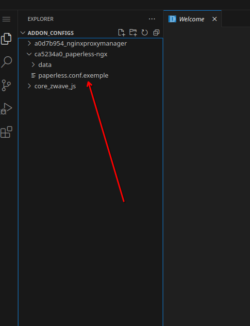

Das muss man dann wohl in die paperless.conf im Docker machen, hier mal der ausschnitt aus der Dokumentation
More personalisation
You can add more configurations options in /addon_config/paperless_ngx/paperless.conf

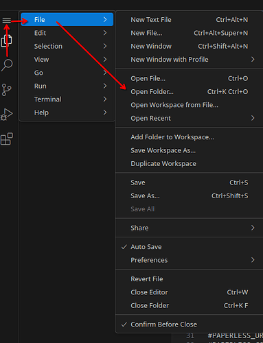

Ja, daran scheitere ich auch, ich weiß gar nicht, wie ich in diedse paperless-config reinkome

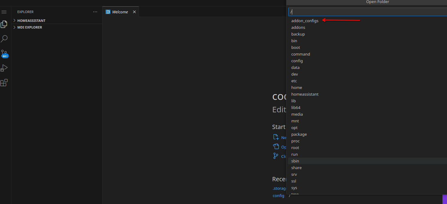

wieso, das ist ein Ordner, der auf der gleichen Ebene ist wie homeassistant, siehe
Das ist der einfache Teil, jetzt muss man das nur noch korrekt konfigurieren, das man das auf das NAS umbiegt.

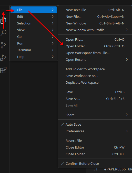

Sorry, wie kommst Du denn da rein?
File-Editor?
Im Studio Code Server bekomme ich nur die Struktur ab /config angezeigt
entweder mittels Konsole/Terminal → Advanced ssh & Web Terminal oder mit dem VSC Editor, ob und wie das mit dem File Editor geht kann ich Dir nicht sagen, nutze ich nicht.
Ahh okay, top!
Aber wie Du schon sagst, jetzt kommt der interessante Teil.
Vorallem weil es ja eine example Config ist…
