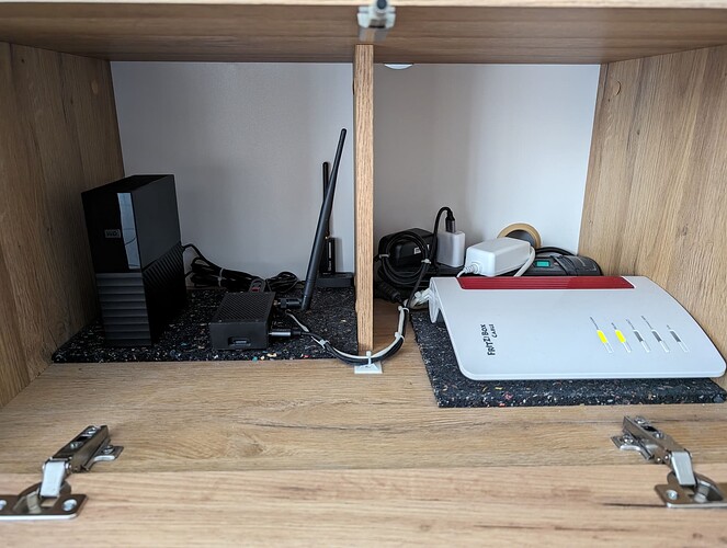

Ich kann das Gegenteil beweisen. Ich lasse auf meinem Raspi 4 diverse Docker Container laufen. Unter anderem auch Home Assistant und Paperless-ngx. Und das ohne HAOS zu nutzen. Mein Hist System ist ein normales Debian, auf dem ich OpenMediaVault (NAS) und Docker installiert habe. An dem Raspi habe ich dann neben einer USB HDD, noch einen Zigbee Stick und das HomeMatic Modul angeschlossen. Der Stromverbrauch ist überschaubar. Ich messe da im “Normalbetrieb” ~30W. Wobei da noch meine Fritzbox 6660 mit dran hängt.

Ich habe auf meinem Blog auch diverse Beiträge veröffentlicht, wie ich meinen Raspi installiert und eingerichtet habe.

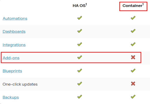

Wer bei HA auf die Addons verzichten kann, der kann HA auch nur in einem Docker Container laufen lassen.
Ich für meinen Teil brauche die Addons nicht. Daher bin ich mit meinem Setup so zufrieden.
Ok, bisher habe ich folgendes verstanden.
HAOS, welches ich installiert habe bietet zwar die Möglichkeit für Paperless als Addon ist aber nicht wohl eher zum Ausprobieren als zur dauerhaften Nutzung geeignet.
Die Installation von Docker Container bedeutet den Verzicht auf HA Addons. Diese brauche ich aber.

Zu 2: Da weiß ich nicht genau wie Du das meinst. Unter HAOS - welches eben ein kompl. Betriebssystem ist und unter dem bereits Docker laufen - kann man natürlich Docker installieren. Das sind dann üblicherweise die HA Addons. Wenn man aber HA selber in einem Docker laufen lässt, dann hat man kein HAOS und somit auch keine Möglichkeit die HA Addons unter HAOS zu nutzen.

Verzichten musst du darauf natürlich nicht. Denn wenn man HA als Docker installiert, muss man alle anderen Komponenten (Addons) genauso als Docker installieren.
