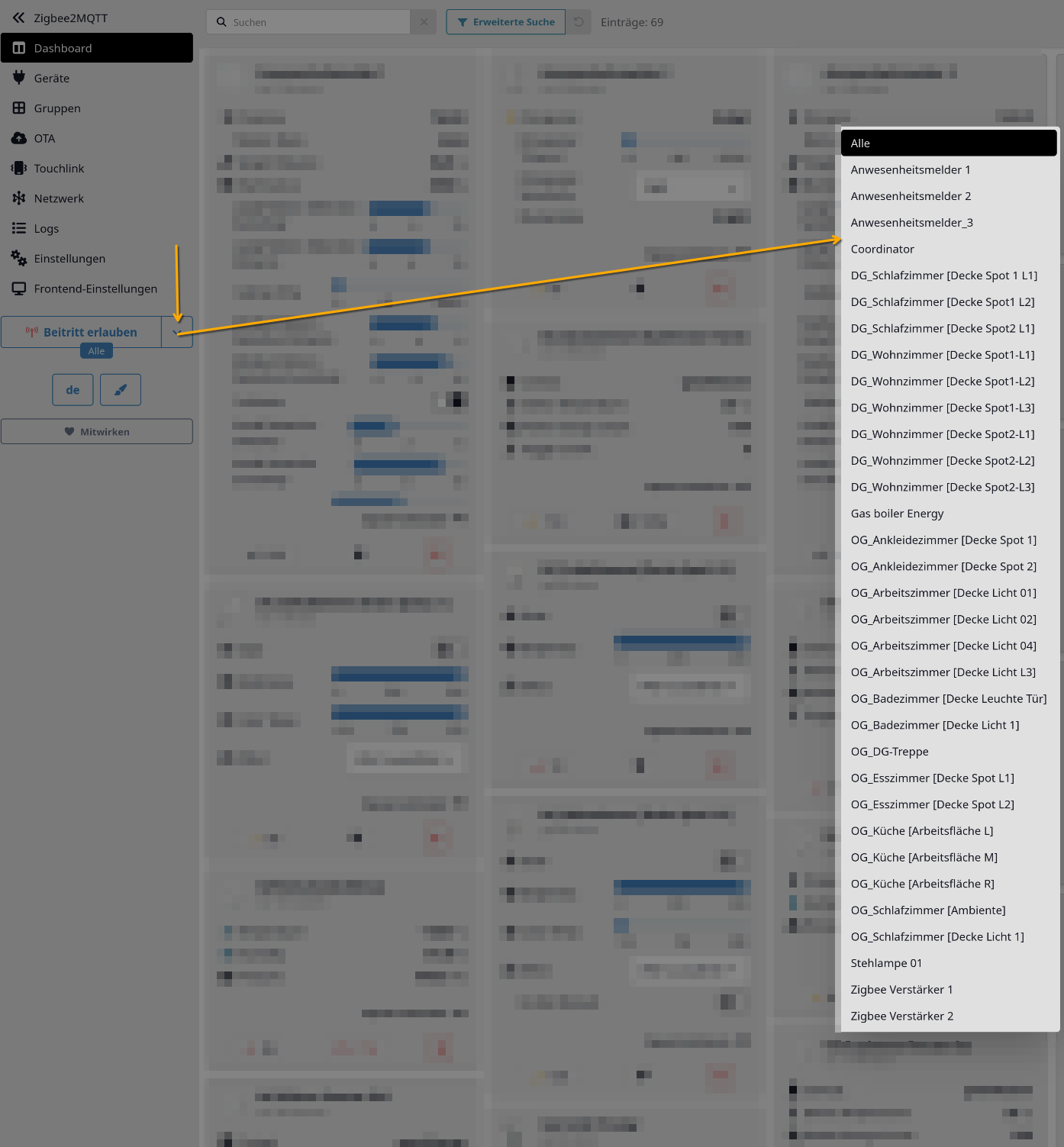

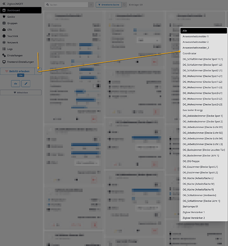

Zum Anlernen selbst. Viele Sensoren oder auch Schalter solltest Du direkt am Koordinator anlernen, ansonsten lassen sie sich nur schwer oder gar nicht anleren.

Ja, das hat vordergründig erst einmal nichts mit der Anzahl der Router zu tun, aber wenn Du die Teile nicht am Koordinator anlernen kannst, warum versuchst Du es dann nicht an einem Router direkt?
