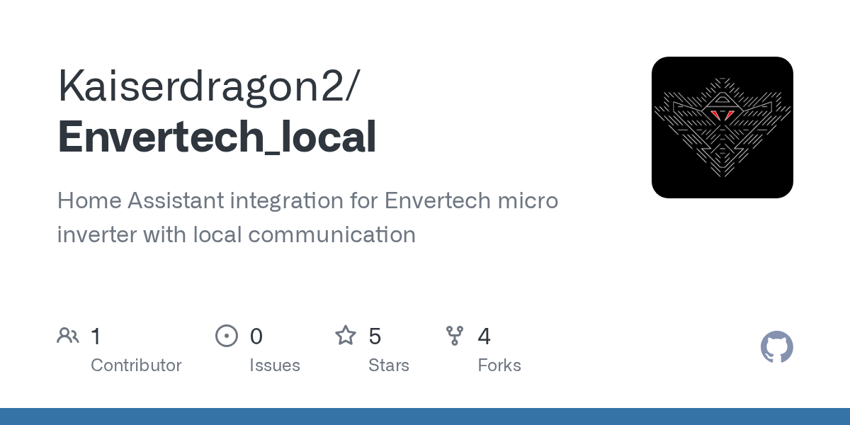

Ich antworte mir mal selbst. Es gibt eine Integration um die Werte lokal auslesen zu können:
Gefunden in diesem Thread im Photovoltaikforum

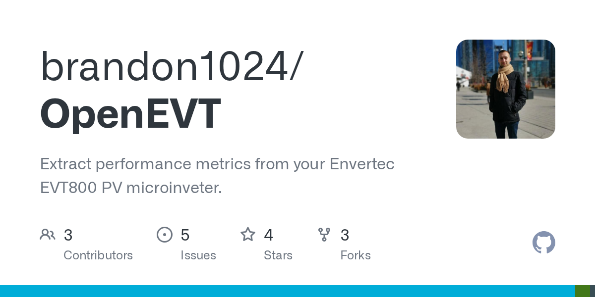

Bei einigen Envertech Wechselrichtern gibt es die möglich die Daten unabhängig von der Cloud abzurufen. Und zwar direkt vom Gerät.
Ich weiß jetzt nicht genau welchen WR von Envertech du verwendest aber wenn es ein EVT800 ist kannst du auch dieses Integration für Home Assistant verwenden: GitHub - daniel-bergmann-00/hacs-envertech-evt800: HACS Integration for Envertech EVT800 device · GitHub
Alternativ gibt es auch diese variante:
Mit der oben von mir verlinkten Integration lese ich die Daten auch lokal aus. Mir reicht das, was mir an Entitäten damit zur Verfügung gestellt wird.
Trotzdem Dank für den Link. Vielleicht hilfts einem andern weiter.
