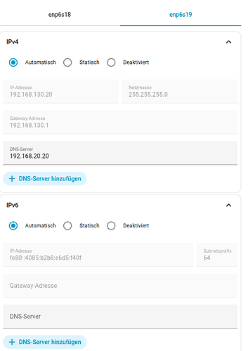

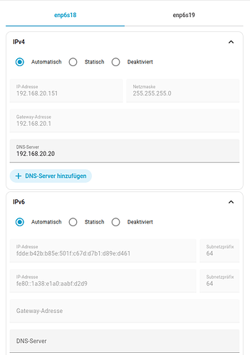

Ja Matt1, da stimme ich Dir zu. Ist eben schon etwas her als ich noch auf der OSI Schicht unterwegs war. Ich habe jetzt das IoT Netz bis zum Homeassistant OS verbunden. Damit ist mein Handy, Matter Gerät und (OTBR (da bin ich mir nicht sicher, weil ich zwei Netzwerk Schnittellen angezeigt bekomme)) in ein Netzsegment. Nun was soll ich sagen. Sogar jetzt hat sich nichts geändert. Es kommt auf dem Handy immer noch die Fehlermeldung “Keine Verbindung mit dem Gerät möglich” Prüfe. ob dein Smartphone mit dem WLAN verbunden ist. Thread-Zugangsdaten sind synchronisiert. Ich füge Euch noch die zwei Bilder von den Netzwerkschnittstellen bei.
Ich bin mir nicht sicher ob der OTBR die Anfragen aus dem IoT Netz entgegennimmt? Ich wusste nicht das es so komplex ist Matter über Thread einzurichten. Jetzt brauche wirklich Eure Unterstützung.
core_openthread_border_router_2025-11-28T11-08-42.662Z.txt (119,0 KB)
Ich konnte das Problem erstmal lösen. Befindet sich alles in ein Netzwerksegment dann funktioniert es. Sind mehrere Netzwerkschnittstellen am Homeassistant OS Gerät konfiguriert, wird nur die erste Schnittstelle vom OTBR genutzt. Alle anderen Netzwerkschnittstellen werden ignoriert. Das kann im Code nicht geändert werden. Wird vom Projekt nicht unterstützt. Nicht gut. Jetzt hoffe ich das ich für meine IP Cameras ein anderes Netzwerksegment verwenden kann und nicht wieder solche Vorgaben habe? Mal schauen.
