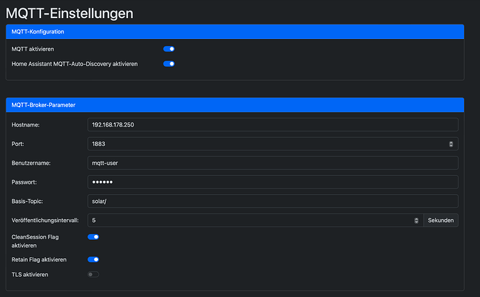

Du gibst in OpenDTU die Einstellungen des MQTT-Brokers in HA an. Dann erscheinen die ganzen Daten von ganz alleine dort. Prüfen kannst du das mit einem MQTT Explorer (habe ich auf meinem Mac so gemacht und gibt es auch für Windows). Wenn Du dort die Daten siehst, dann sieht sie auch HA.
In OpenDTU sieht das bei mir wie folgt aus. Die IP ist mein HA. User und Passwort muss natürlich auch passen.

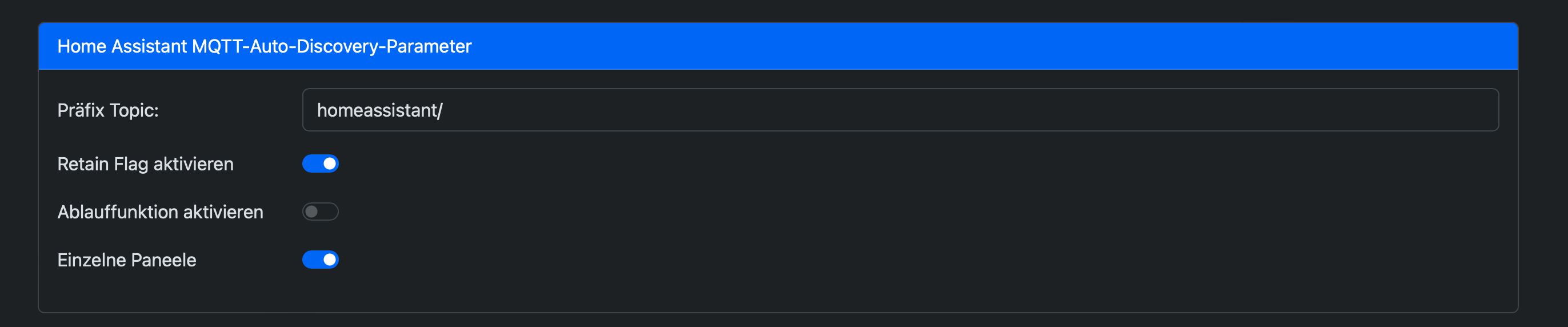

Folgendes habe ich auch noch gesetzt.
