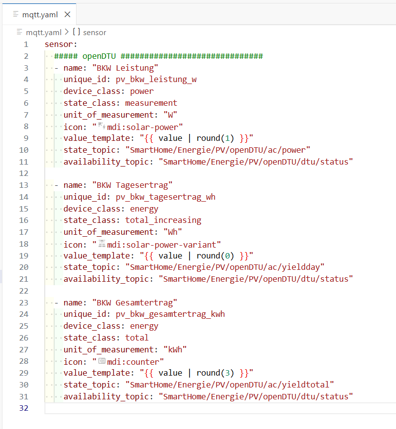

Testweise habe ich in HA mal drei Sensoren via YAML angelegt und kann auch so auf den Broker und die Werte der DTU zugreifen:

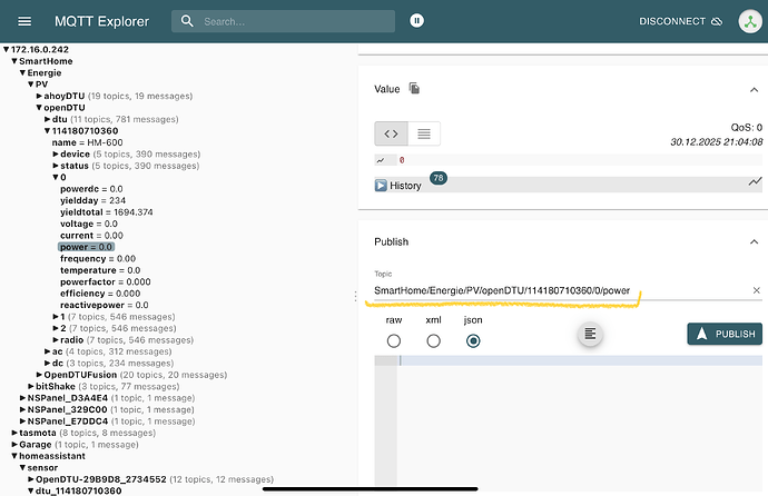

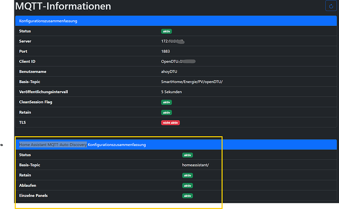

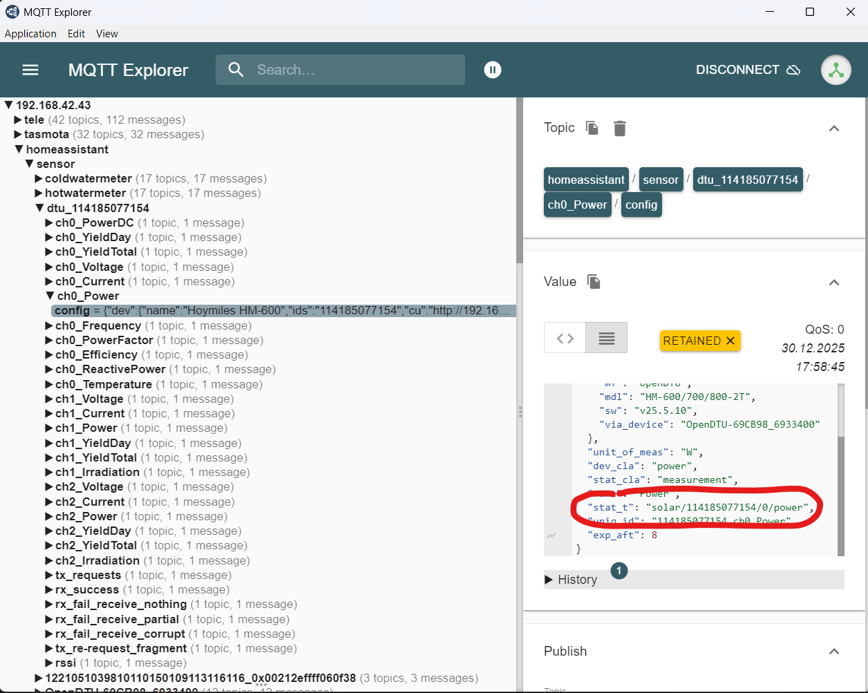

Nun liefert die DTU aber deutlich mehr Werte, die ich gern über MQTT-Auto-Discovery einbinden würde. Meiner Meinung nach, ist MQTT in der DTU dafür auch richtig konfiguriert:

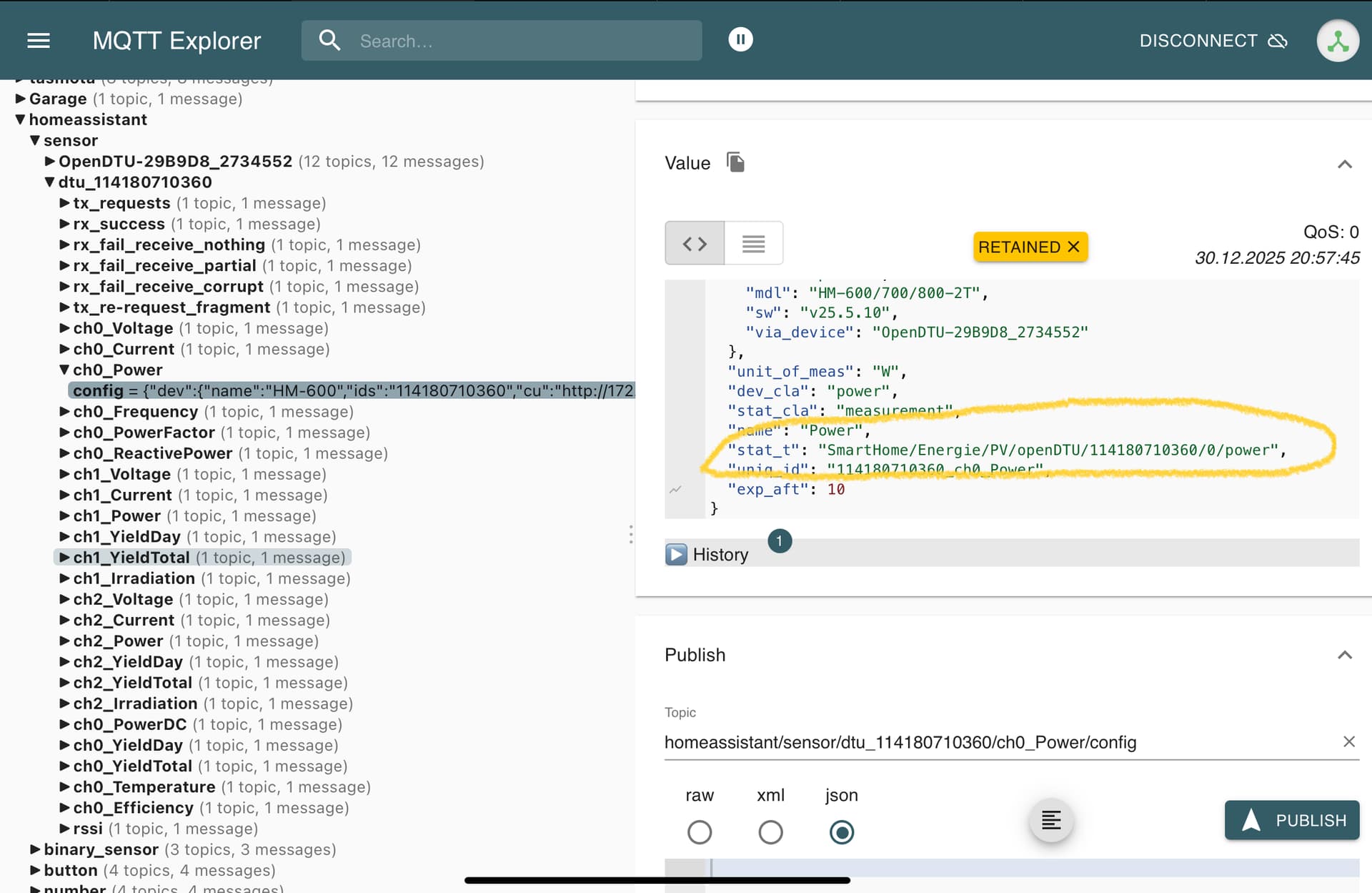

und im Broker sind auch entsprechende Nachrichten zu finden

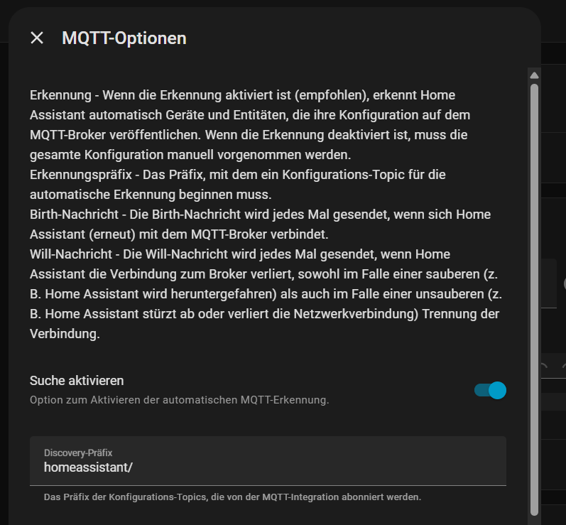

aber in HA passiert nichts. Das Topic “homeassistant” ist in den MQTT-Optionen von HA hinterlegt und die Suche ist aktiviert

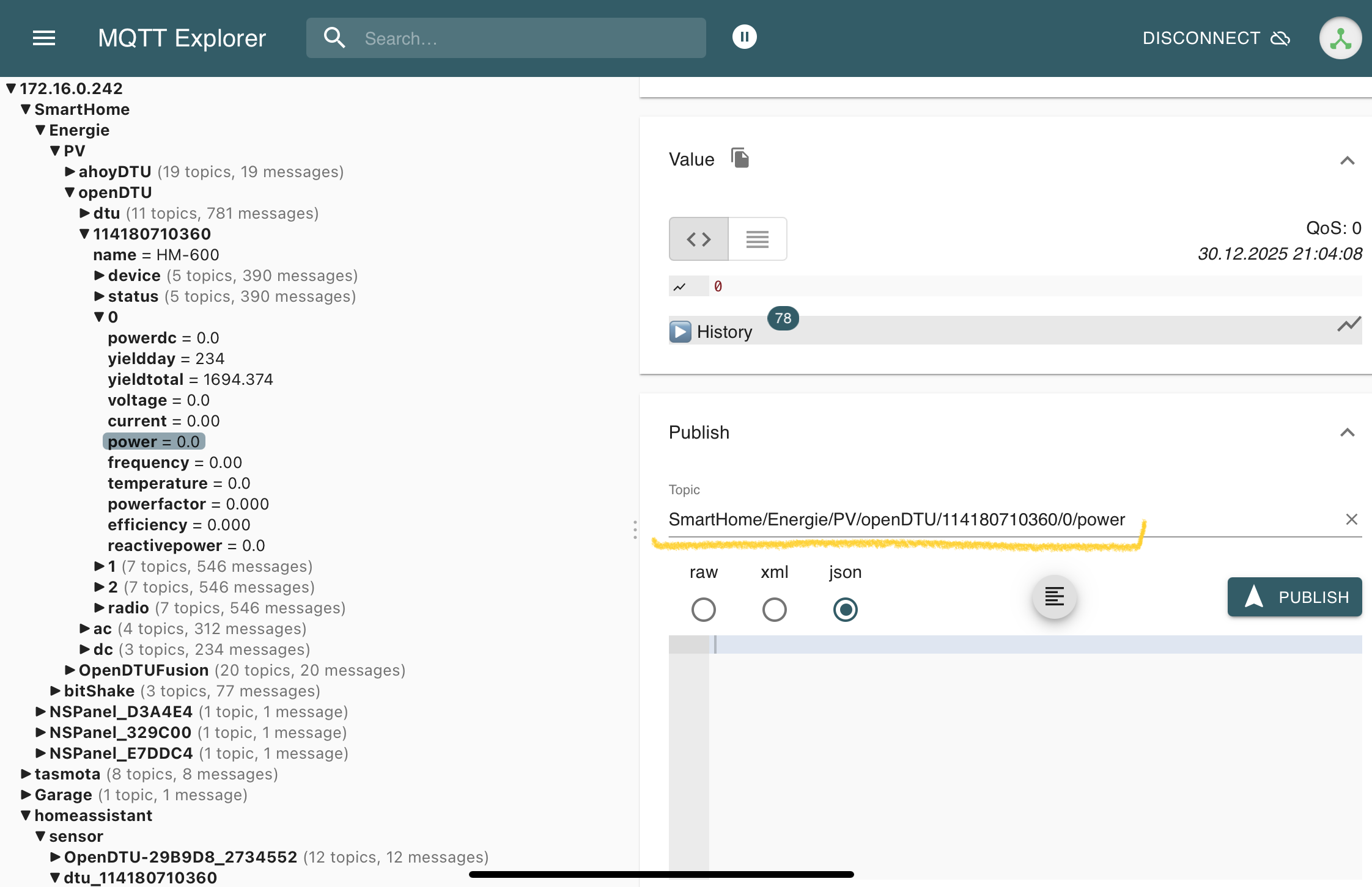

Ist das stat_t was über homeassistant/sensor/dtu_… für ein jeweiliges Topic kommt auch das, was du als Basic-Topic in deiner Konfiguration eingetragen hast, also SmartHome/….?

Den ersten Teil der Frage verstehe ich leider nicht - kannst Du das noch etwas genauer umschreiben bvzw. wo kann ich das Basic-Topic sehen?
Ich würde sagen, dass passt:

Im ha muss in der MQTT Integration das Auto-Discovery explizit eingeschaltet sein. Konfigurieren mal den MQTT neu durch; Geräte → MQTT → Zahnrad “Konfigurieren” → MQTT Optionen konfigurieren → Suche Aktivieren
