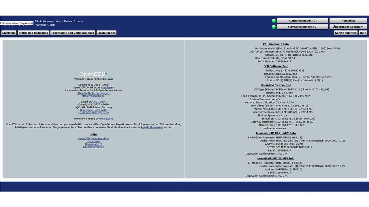

Hallo liebe Experten,
ich bin absoluter Neuling (Laie) und versuche seit Wochen mein System zu installieren.
Ugreen DXP4800Plus
virtuelle Maschine - HomeAssistant mit OpenCCU über HACS
Das habe ich auch Dank Eurer vielen Infos hinbekommen.

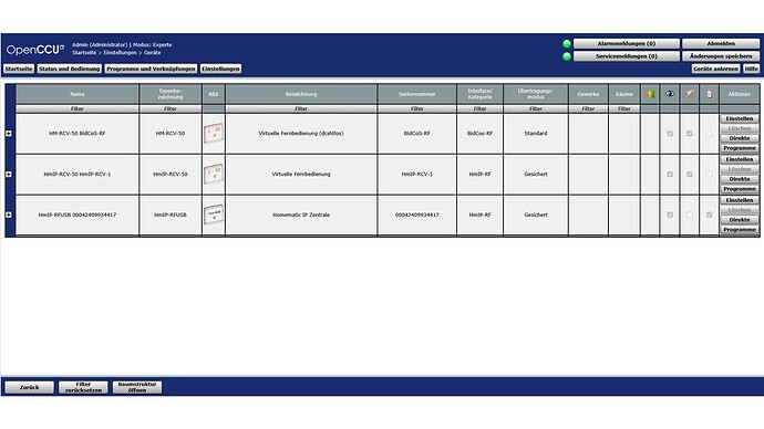

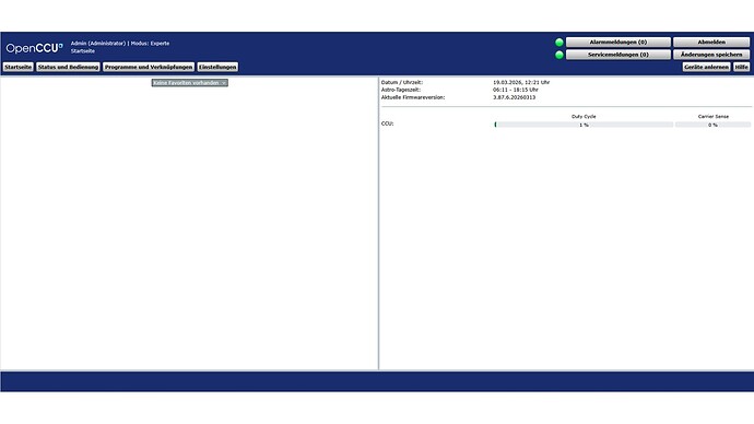

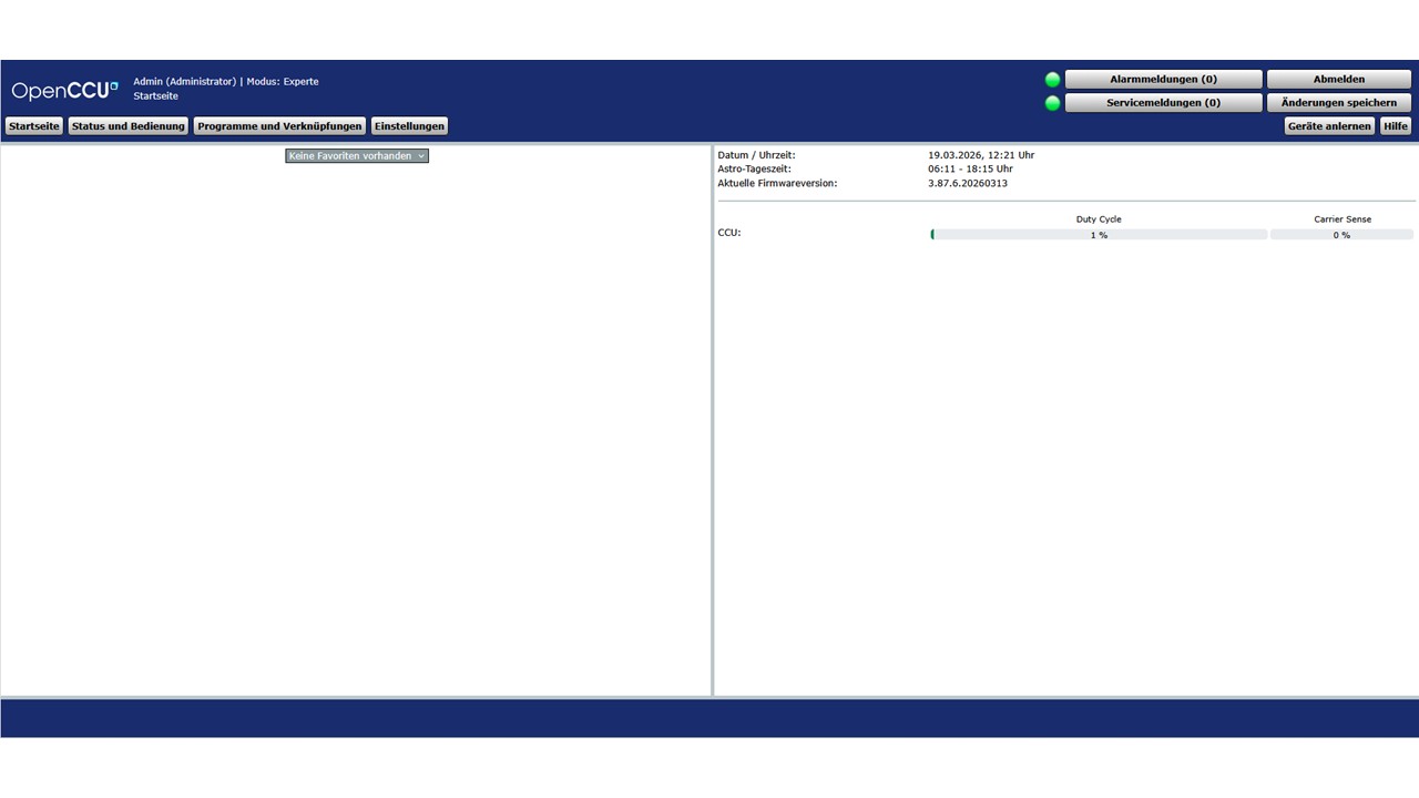

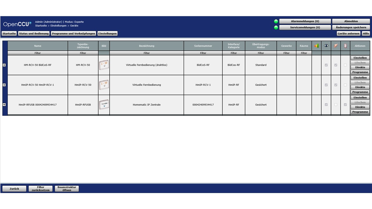

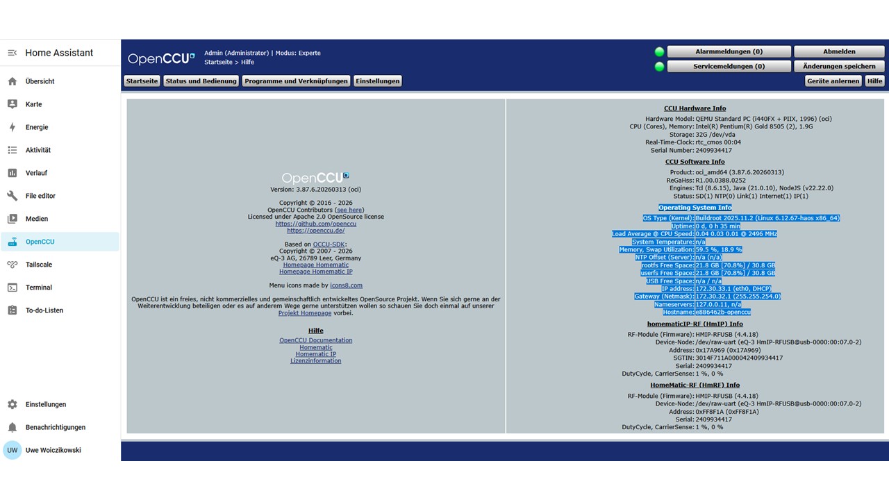

Wenn ich die OpenCCU Oberfläche öffne, wird der HmIP-RFUSB-Stick (verlötet) erkannt. Anbei Bilder und Log-Datei.

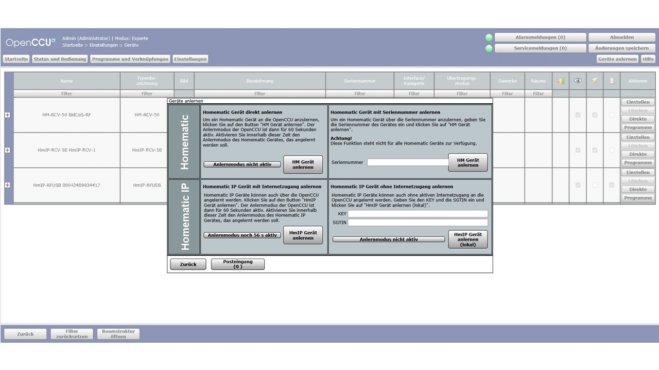

Leider kann ich keine Geräte von HomeMatic anlernen. :shock:
Habe auch versucht, OpenCCU als virtuelle Maschine zu installieren - das gleiche Ergebnis.
Könnt Ihr mir helfen? Was mache ich falsch? :(
e886462b-openccu-2026-03-23.txt (383,5 KB)

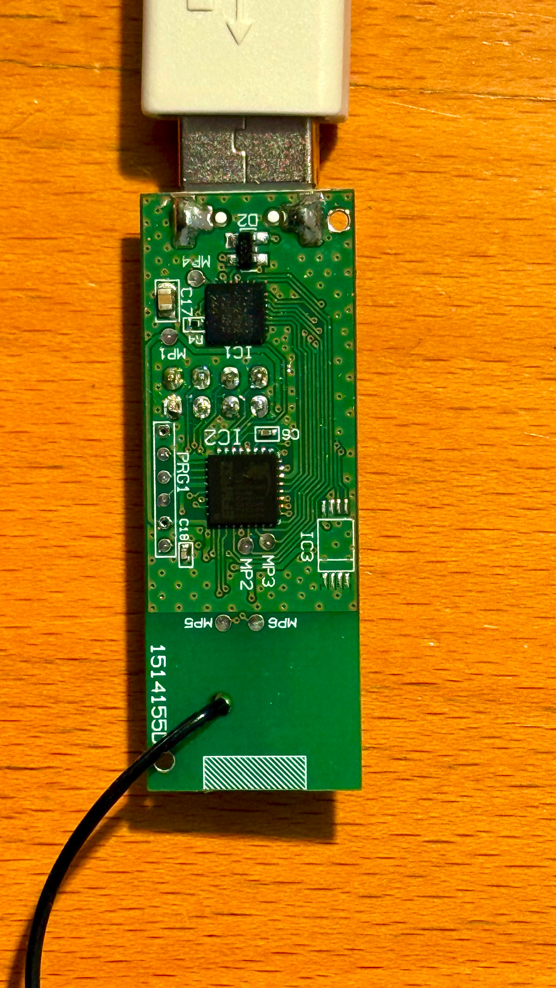

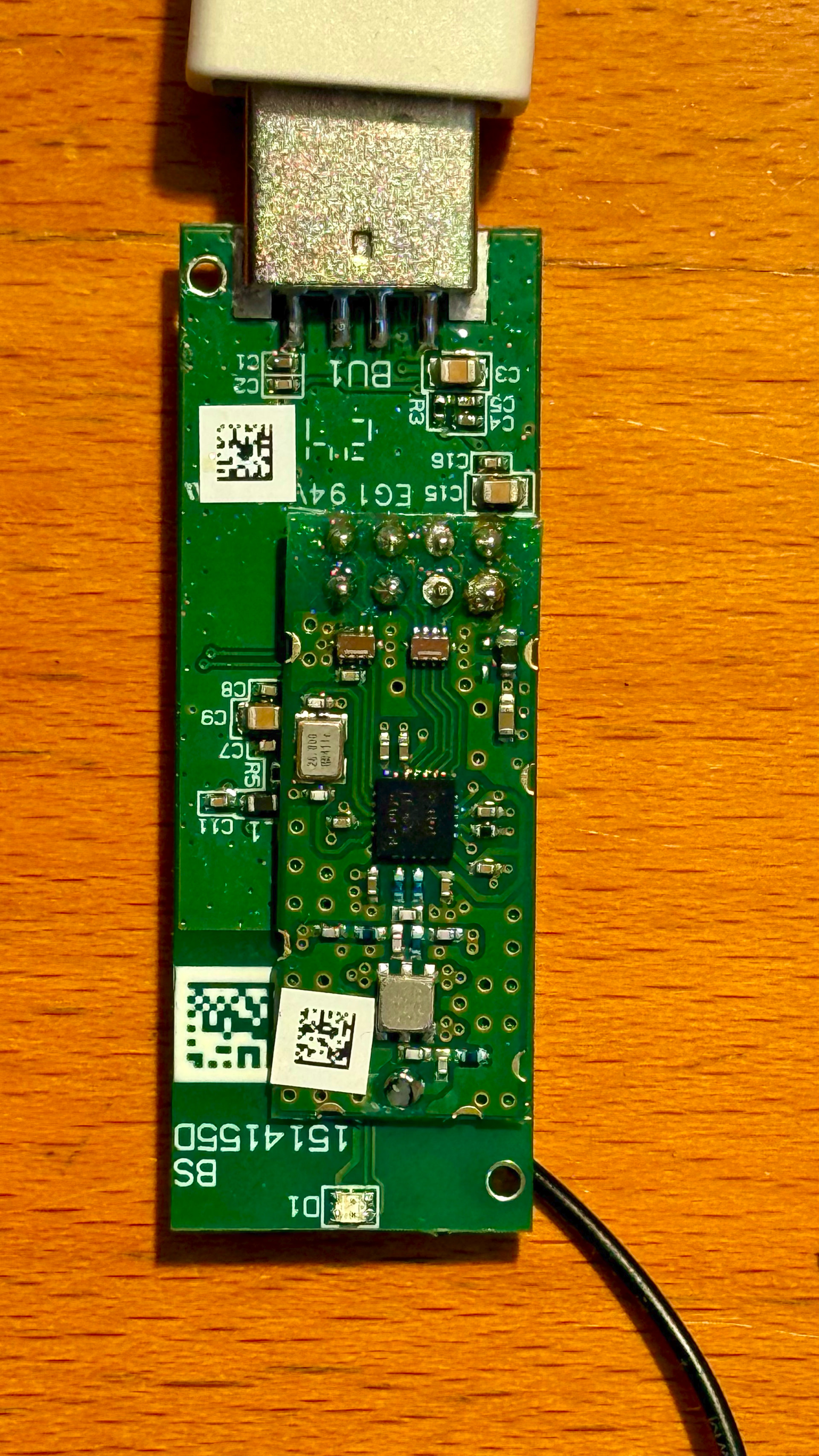

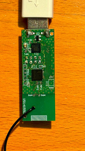

Versuche es schon seid zwei Wochen, habe das System immer wieder neu aufgesetzt, einen zweiten RFUSB-Stick gekauft. Diesen mit gröstmöglicher Sorgfalt verlötet. Nichts zu machen. OpenCCU erkennt keine HomeMatic IP Geräte.

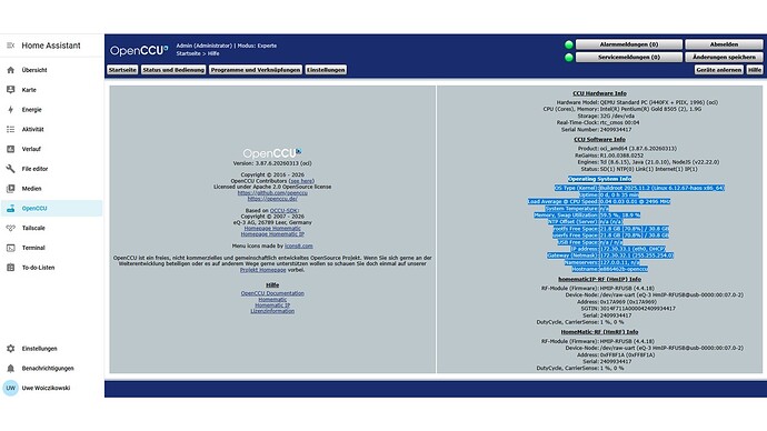

Mir ist noch aufgefallen, dass OpenCCU andere IP-Adressen aufweist als mein Netzwerk!
Bitte helft mir, ich bin am Verzweifeln.:zany_face:

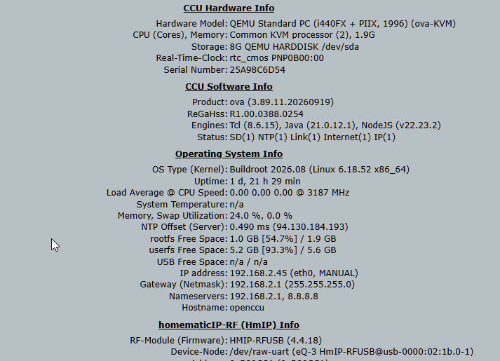

  1. Der NTP-Server soll gebraucht werden, um die Verschlüsselung der Datenpakete zu ermöglichen. Das n/a bei dir sagt, dass dein openCCU keine Verbindung zum NTP aufbaut.
    Die Verschlüsselung klappt aber nur, wenn der PC und die openCCU exakt die gleiche Zeit haben.

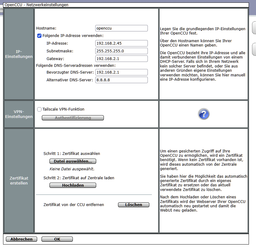

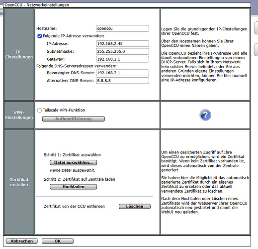

  2. Die IP 172.33.30.1 (eth0,DHCP) ist die Adresse unter der du die WebUI erreichst. Besser wäre es, eine feste IP einzustellen. Das machst du in der openCCU unter Einstellungen->Systemsteuerung->Netzwerkeinstellungen → Haken bei “Folgende IP verwenden” setzen und die Adressen anpassen. In der Regel sollten der Gateway und dein Router dasselbe Gerät sein und somit auch die gleiche lokale Adresse haben. Außerdem sollte dein Router auch den DNS-Server von deinem Provider übernehmen und durchreichen. Daher gehört da als Adresse auch dein Router eingetragen. Zur Sicherheit kannst du als alternative, zusätzliche Adresse die 8.8.8.8 oder die 1.1.1.1 eintragen.
Die 172.30.x.x ist in der Regel eine Adresse in deinem LOKALEN Netz. Ich nutze den 192er Adressraum. Eventuell musst du hier auch anpassen.
