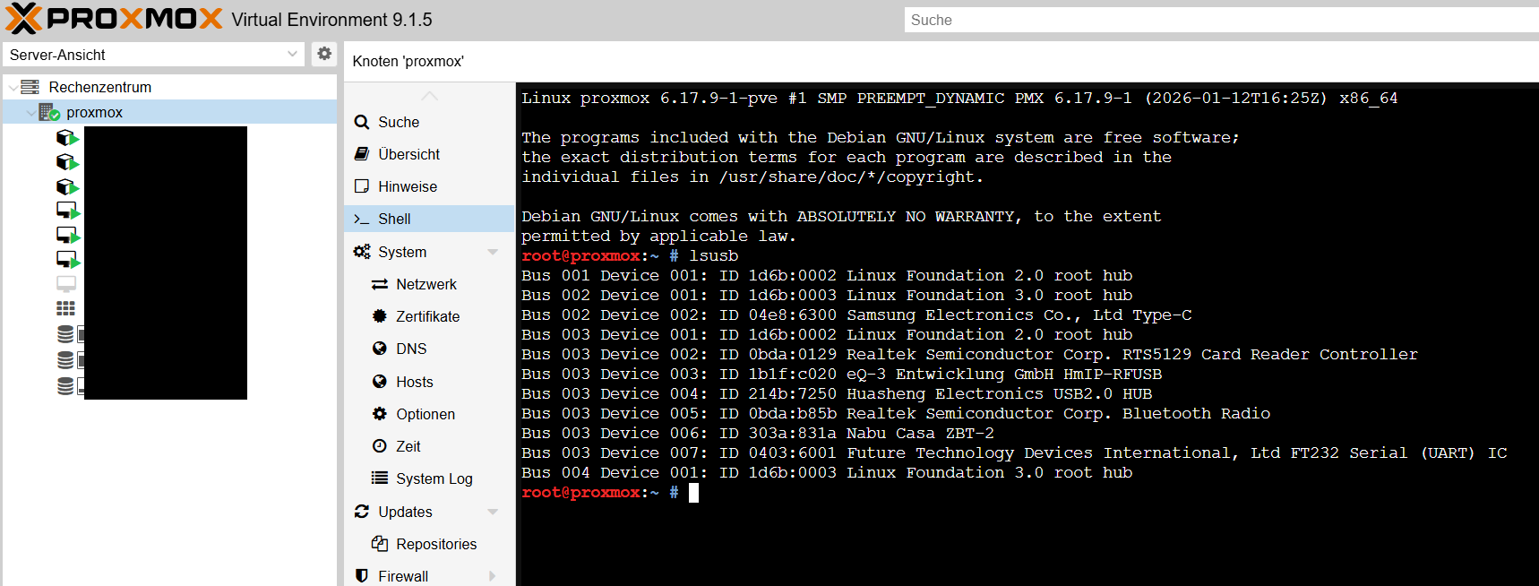

Gib mal lsusb in einer Konsole ein. Das sieht dann so ähnlich aus:
root@proxmox:~ # lsusb
Bus 001 Device 001: ID 1d6b:0002 Linux Foundation 2.0 root hub
Bus 002 Device 001: ID 1d6b:0003 Linux Foundation 3.0 root hub
Bus 002 Device 002: ID 04e8:6300 Samsung Electronics Co., Ltd Type-C
Bus 003 Device 001: ID 1d6b:0002 Linux Foundation 2.0 root hub
Bus 003 Device 002: ID 0bda:0129 Realtek Semiconductor Corp. RTS5129 Card Reader Controller
Bus 003 Device 003: ID 1b1f:c020 eQ-3 Entwicklung GmbH HmIP-RFUSB
Bus 003 Device 004: ID 214b:7250 Huasheng Electronics USB2.0 HUB
Bus 003 Device 005: ID 0bda:b85b Realtek Semiconductor Corp. Bluetooth Radio
Bus 003 Device 006: ID 303a:831a Nabu Casa ZBT-2
Bus 003 Device 007: ID 0403:6001 Future Technology Devices International, Ltd FT232 Serial (UART) IC
Bus 004 Device 001: ID 1d6b:0003 Linux Foundation 3.0 root hub
Schreibe uns dann, wo/wie/welche Konsole du verwendet hast,
und ob 1b1f:c020 eQ-3 Entwicklung GmbH HmIP-RFUSB in der Ausgabe zu sehen war.

Gib das lsusb in der Proxmox _Shell ein. Da muss er dann zu sehen sein:
Wenn nicht, nimm mal einen anderen USB-Port (USB2 reicht aus, muss nicht USB3 sein).

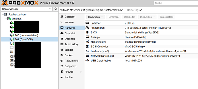

Ist OpenCCU als VM installiert, muss dort in der Hardware ein USB-Port in dem der HMIP-RFUSB steckt) eingetragen sein:
Ist OpenCCU als HA-APP installiert, muss der USB-Port bei der HA VM eingetragen sein, ggf. den Button Hinzufügen verwenden.
wenn ich in Proxmos Isusb eingebe erhalte ich:
Bus 001 Device 002: ID 8087:0a2b Intel Corp. Bluetooth wireless interface
Bus 001 Device 010: ID 1b1f:c020 eQ-3 Entwicklung GmbH HmIP-RFUSB

“Virtuelle Maschine 100 (haos-17.0) auf Knoten ‘pve’“
Hardware → Add → Usb Device → Use USB Vendor/Device ID → Choose Device
Hier das richtige USB Gerät auswählen, speichern und im Anschluss die VM neu starten.
Eine virtuelle Maschine (VM) ist ein vollständiger virtueller Rechner, mit eigenem Betriebssystem. Das ist bei Dir: haos-17.0.
Container sind virtueller Rechner, die auf Proxmox aufsetzen und kein eigenes Betriebssystem haben.
Jetzt kommt es darauf an, ob OpenCCU auch als weitere VM in Proxmox eingerichtet ist, oder als HomeAssistant-APP in der HomeAssistant VM:
  • Wenn als VM musst Du den Stick der OpenCCU VM zuweisen.
  • Wenn als APP, dann der HomeAssistant VM ( bei dir also: haos-17.0)
