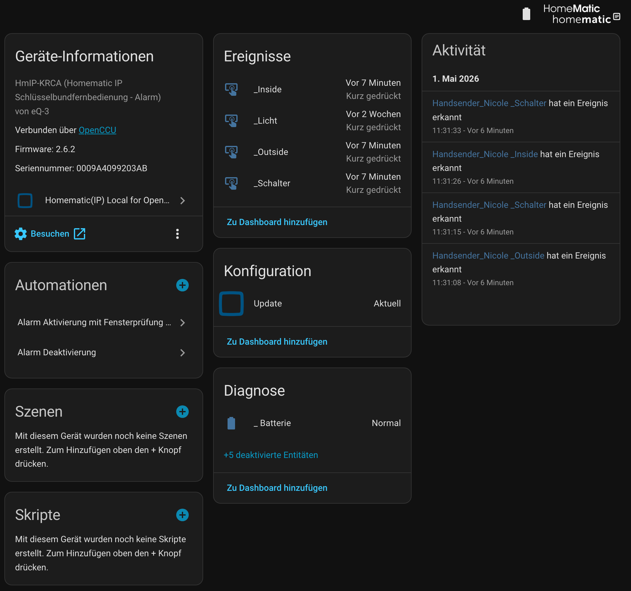

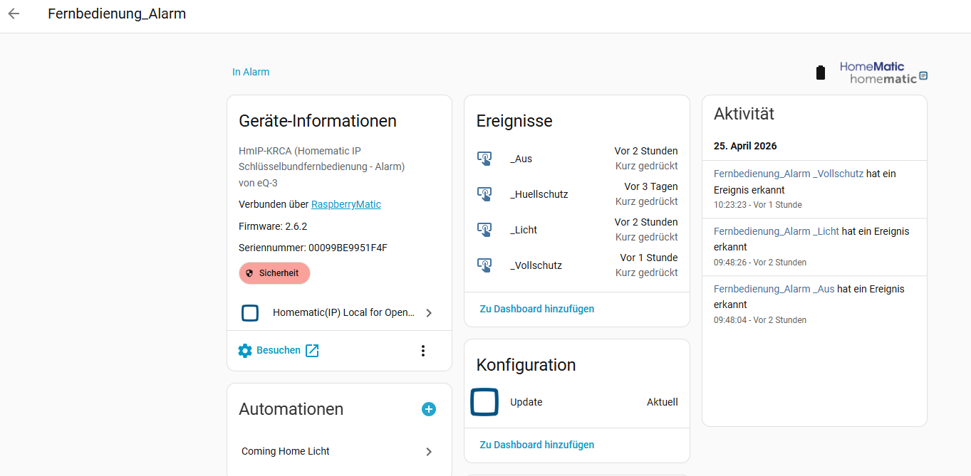

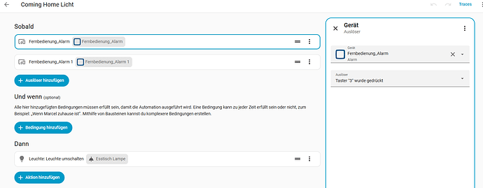

Bei den Fernbedienungen geht das auch. Hier die HmIP-KRCA.

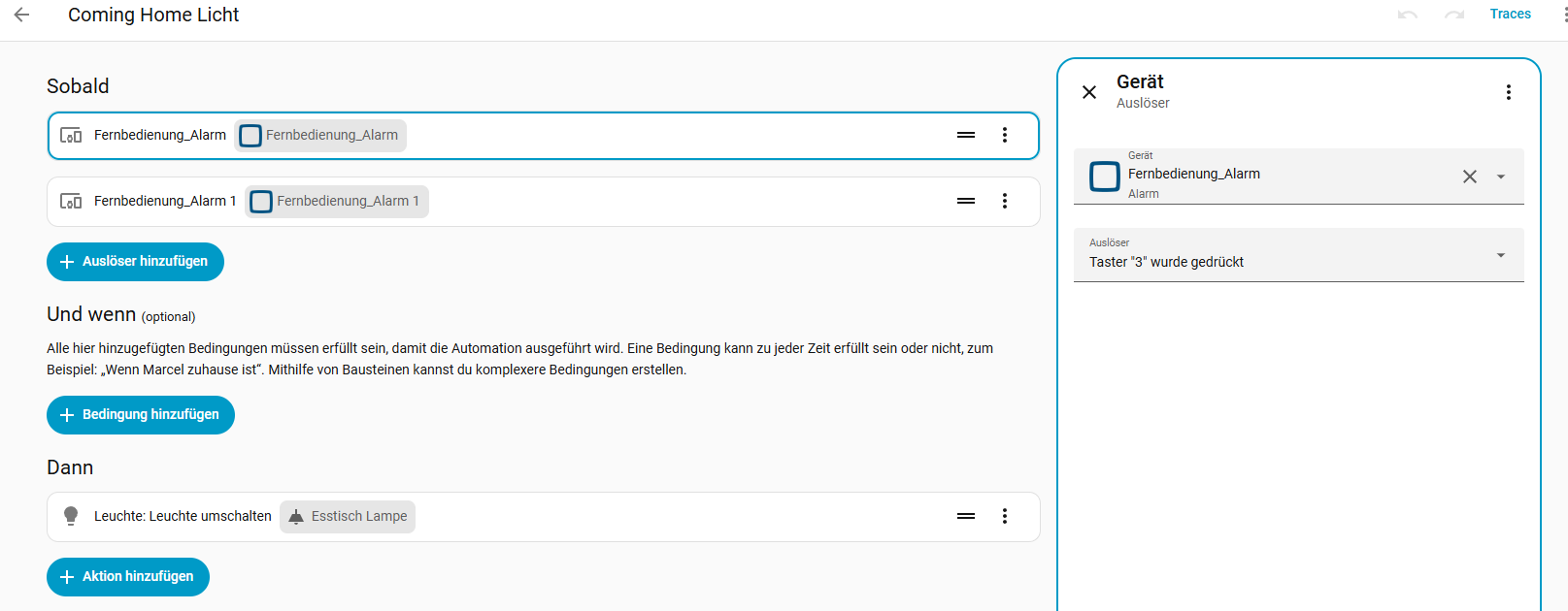

So sieht dann eine Automatisierung aus

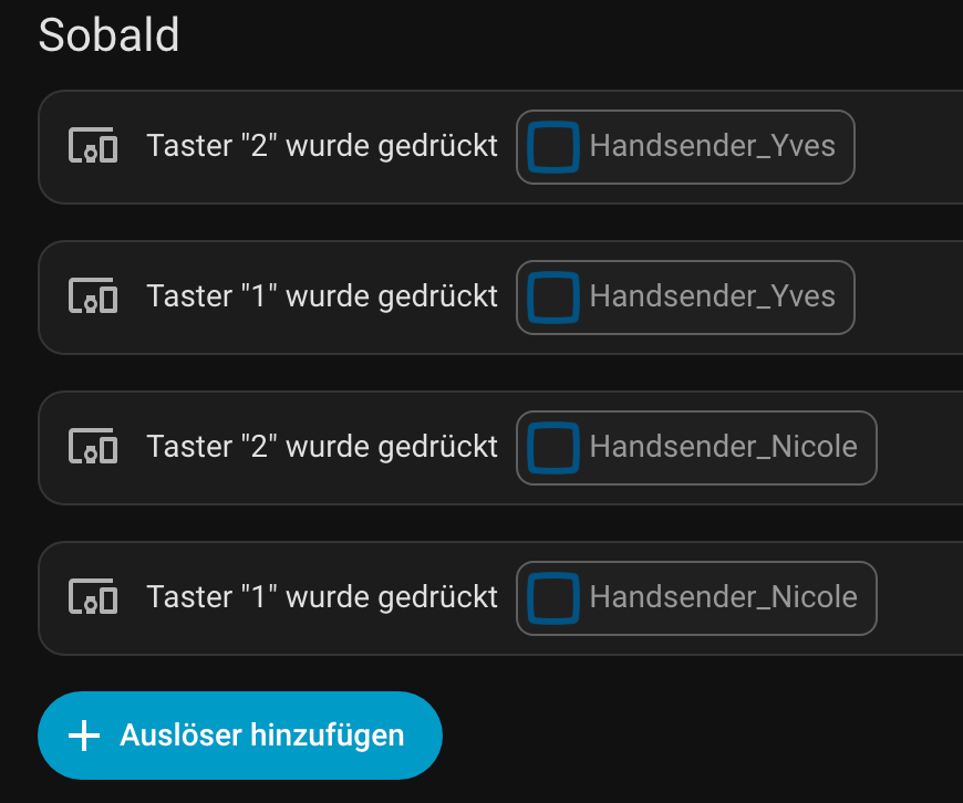

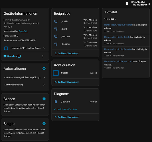

Ich bin es nochmals :innocent:. Also das sieht bei mir genau so aus…
Die Automation funktioniert ebenfalls….

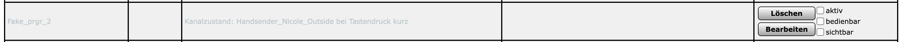

Nur, warum funktioniert es nur wenn ich dieses Fake_Prg. innerhalb der HomeMatic (OpenCCU) erstelle. Wie du siehst ist alles deaktiviert, und dennoch wenn ich dieses Program für die zweite Fernbedienung (Nicole) lösche, dann funktioniert die Automation nicht mehr. Obschon das Gerät nach wie vor angelernt (in HomeMatic) und in HA ebenfalls vorhanden ist.

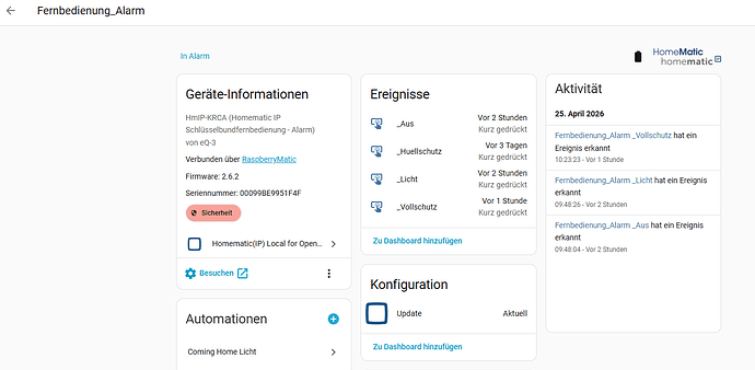

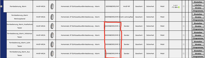

Sorry habe noch dieses Bild vergessen….

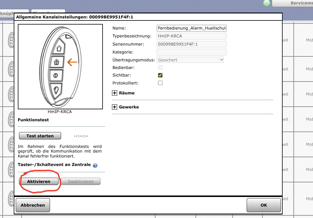

Es gibt zwei Möglichkeiten z.B. eine HmIP-KRCA in HA nutzbar zu machen.
Einmal durch ein Dummyprogramm. Dadurch sind alle vier Kanäle nutzbar und können als Auslöser in HA genutzt werden.

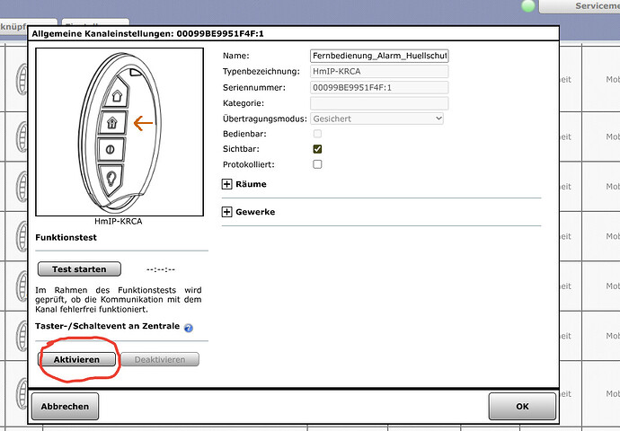

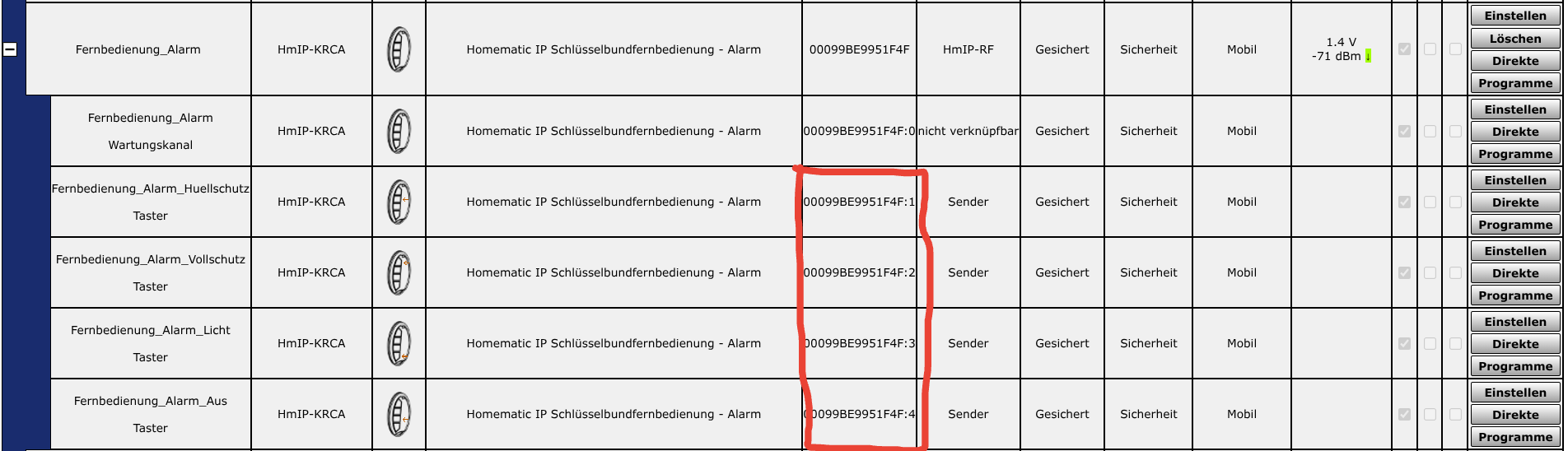

Möchte ich nur bestimmte Tasten in HA als Auslöser nutzen, dann können einzelne Kanäle in OpenCCU aktiviert werden. Dazu in OpenCCU auf Einstellungen, Geräte. Dort bei der KRCA ganz links auf das ‘+’, in der aufgeklappten Liste sind alle Kanäle zu sehen. Den Kanal anklicken den man nutzbar machen möchte. In dem Fenster dann auf ‘Aktivieren’ klicken (siehe Bilder). Dann oben rechts auf ‘Änderungen speichern’. Danach die Integration ‘Homematic IP (local) for OpenCCU einmal neu laden, oder HA neu starten. Dann kann dieser aktivierte Kanal in HA als Auslöser genutzt werden.
Die OpenCCU - Option (de)aktiviert immer die Events beider Tastendruckarten (kurz/lang) pro Kanal. Das Dummy-Programm aktiviert nur das Event, für die Tastendruckart die man als Trigger angelegt hat.
