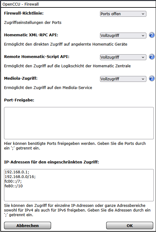

Wie ist die Einstellung der Firewall in OpenCCU?

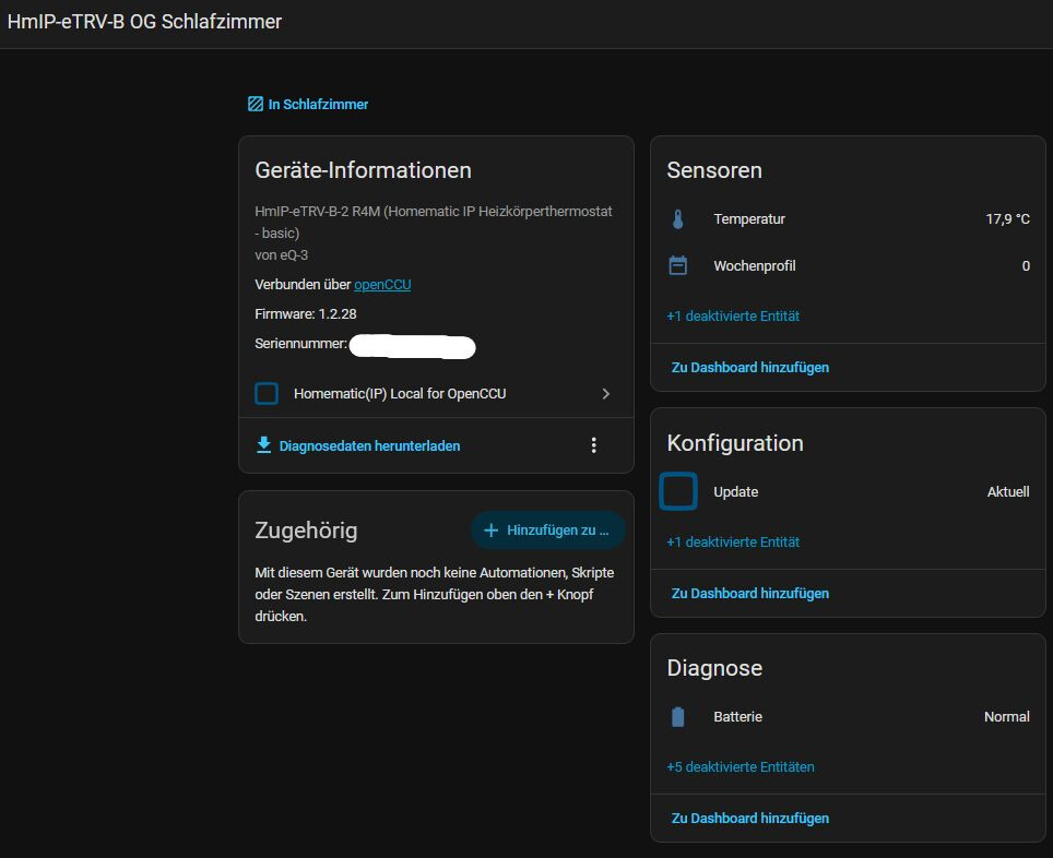

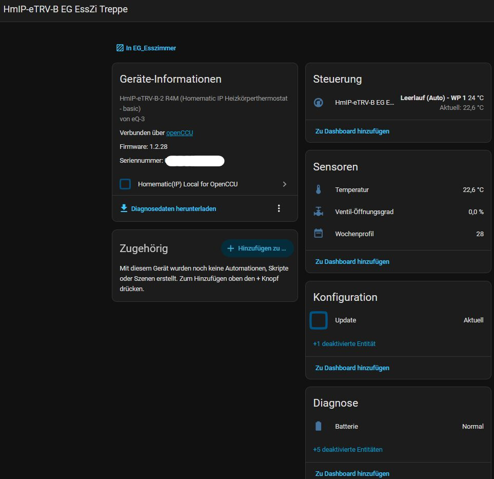

Hier ein HA-Screenshot von einem der beiden, bei denen die Steuerung vorhanden ist:

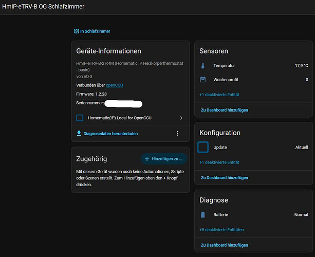

Und hier einer ohne:

Die openCCU Firewall ist wie folgt konfiguriert:
Schau mal bei den Entitäten nach, ob dort ein paar deaktivierte sind. Sollte zwar nicht, kann aber passieren.
Ist hier leider nicht der Fall.

Ich habe in deinen Screenshots nichts gefunden, was ich für falsch ansehen würde.

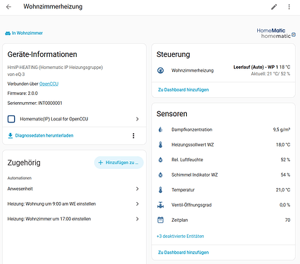

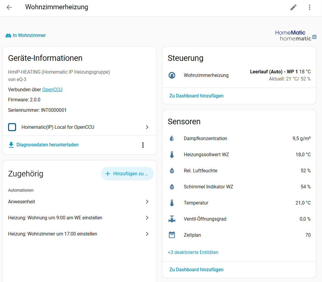

Das wird dir jetzt nicht weiterhelfen, aber ich nutze eine originale CCU3 mit OpenCCU und bei mir werden alle 7 Heizkörperthermostate HmIP-eTRV-2 mit 11 und alle zugehörigen Wandthermostate HmIP-WTH-2 mit 16 Entitäten angezeigt. Die entsprechenden Heizungsgruppen haben 10 Entitäten. An einem grundsätzlichen Problem der HomeMatic(IP) local Integration kann es also eigentlich nicht liegen, zumal bei dir ja nur einige deiner Thermostate nicht komplett eingebunden wurden. Das schließt für mich auch ein Problem mit den Firewall-Einstellungen aus, denn entweder das wirkt sich auf alle HMIP-Komponenten aus, oder eben auf keine.
