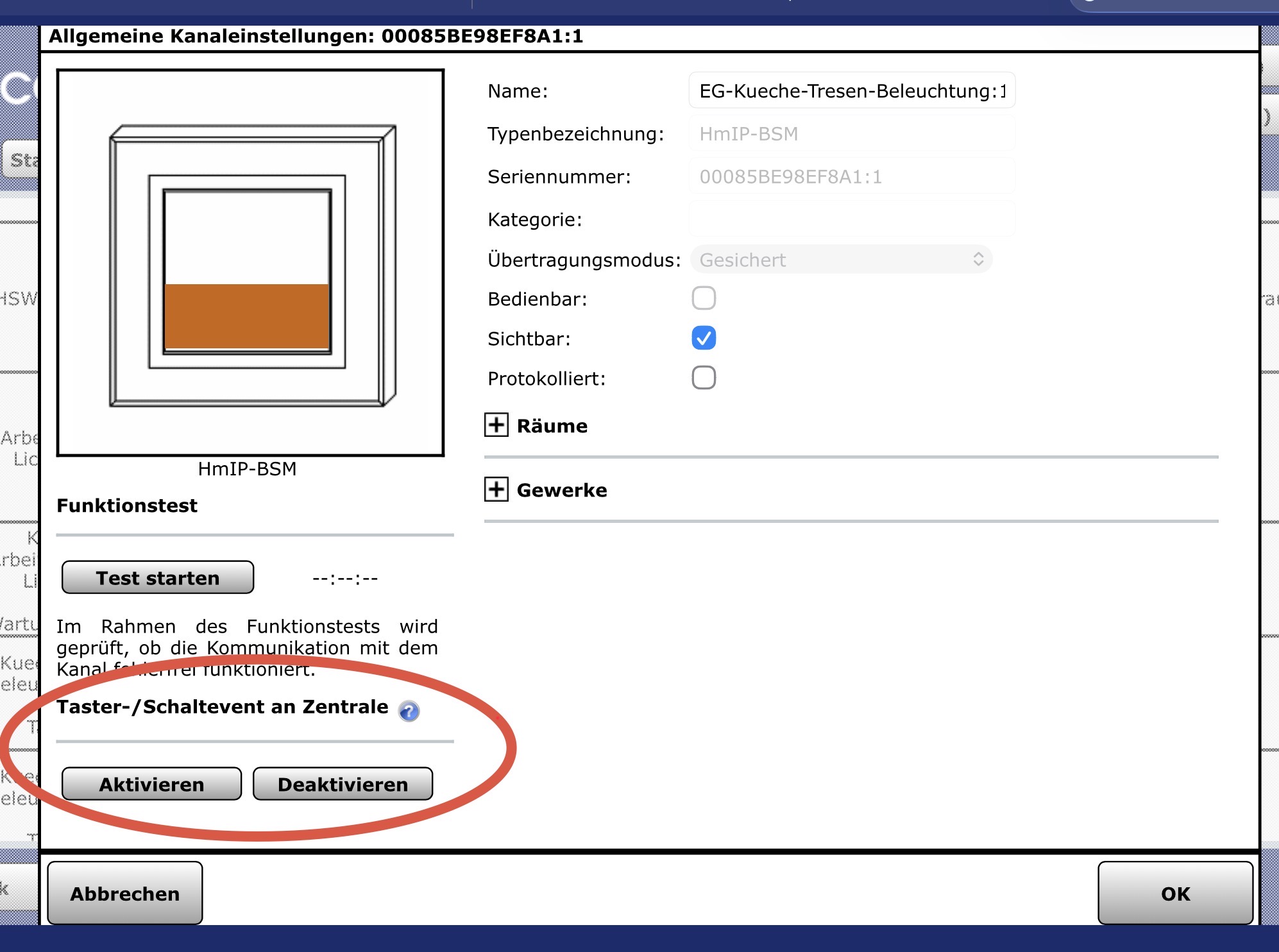

Hmm ich kenne nicht die möglichen Funktionen der HCU. Bei der CCU ist es aber so das man bei den Tastern eine Funktion aktivieren kann damit der Kanal jede Änderung meldet und somit vernünftig bedienbar in HA ist. Vielleicht gibt es in der HCU eine ähnliche Funktion? Hier ein Screenshot aus der CCU hab die Funktion rot umkreist.

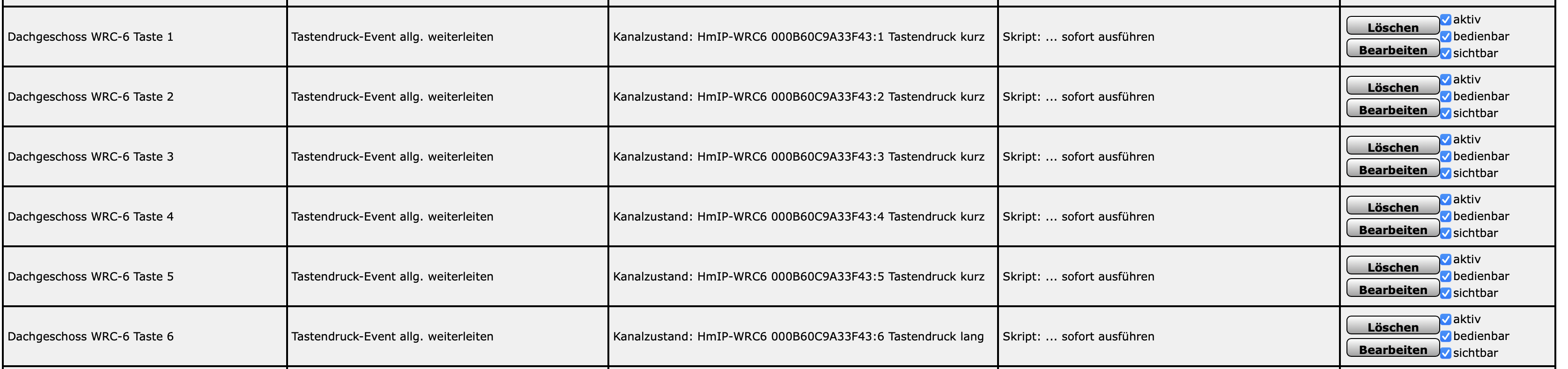

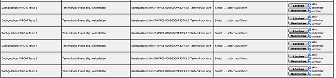

Ansonsten hilft wohl auch ein simples Dummy-Programm in WebUI, das auf die einzelnen Taster-Events reagiert. Dann können diese nämlich auch in HA ausgelesen werden. Aber die obigen Lösungen sind eleganter.

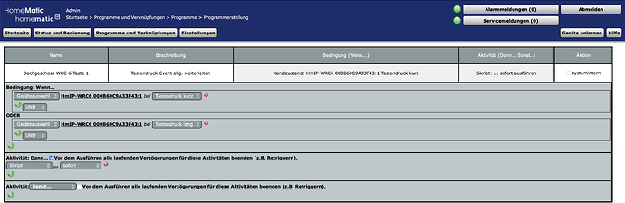

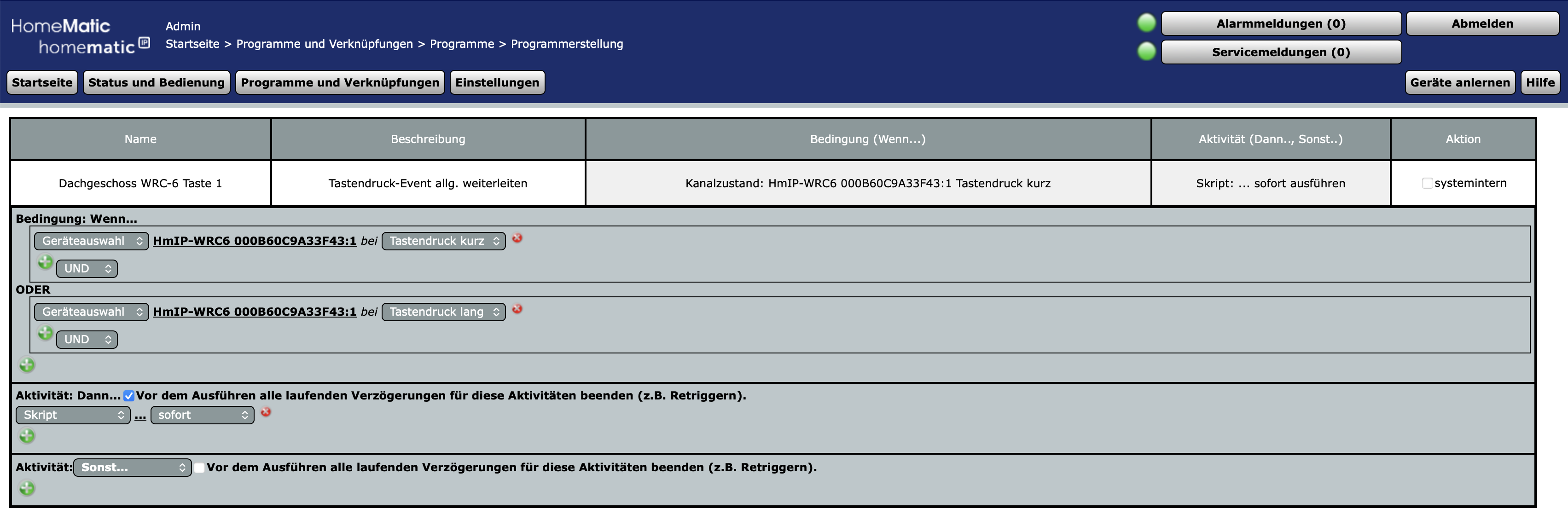

@DeWenz In der CCU3 würde das Programm für die Dummy-Events folgendermaßen aussehen:

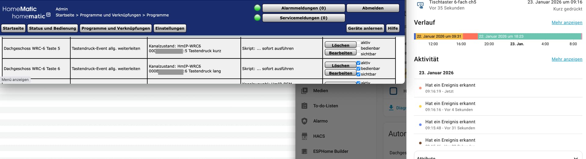

Da fällt mir gerade noch ein, dass mit der HACS homematicip_local-Integration das Dummy-Programm gar nicht (mehr?) notwendig ist/sein soll. Konnte das auch in meinem Setup eben verifizieren. Selbst wenn das Dummy-Event-Programm deaktiviert ist, kommen die key_press-Events von Homatic in HA an:
