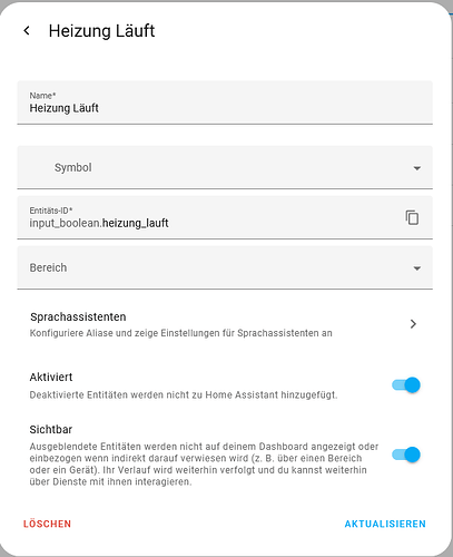

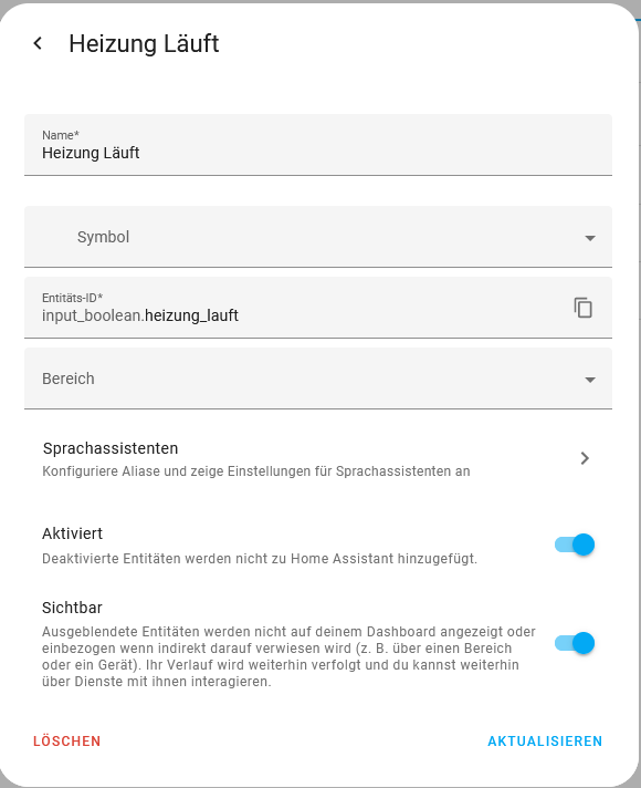

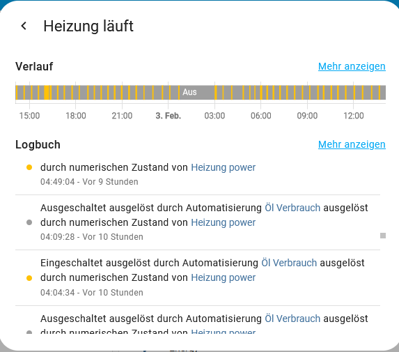

Ich habe einen Schalter erstellt der funktioniert auch:
Dann habe ich eine automatisierung erstellt für den Schalter.
alias: Öl Verbrauch
trigger:
  - platform: numeric_state
    entity_id:
      - sensor.heizung_power
    above: 40
    entity_id:
    below: 40
condition: []
action:
  - choose:
      - conditions:
          - condition: trigger
            id:
              - Heizung an
        sequence:
          - service: input_boolean.turn_on
            metadata: {}
            data: {}
              entity_id: input_boolean.heizung_lauft
      - conditions:
            id:
              - Heizung aus
        sequence:
          - service: input_boolean.turn_off
            metadata: {}
            data: {}
Das funtioniert.

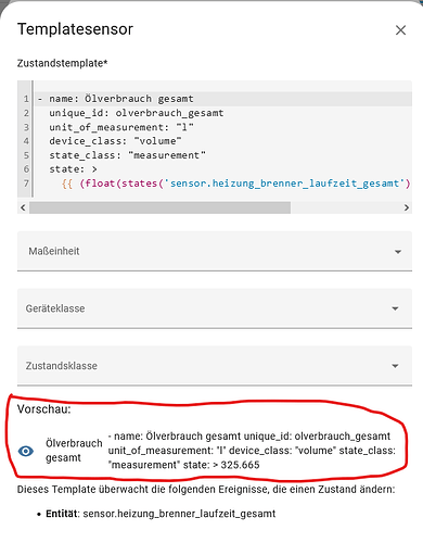

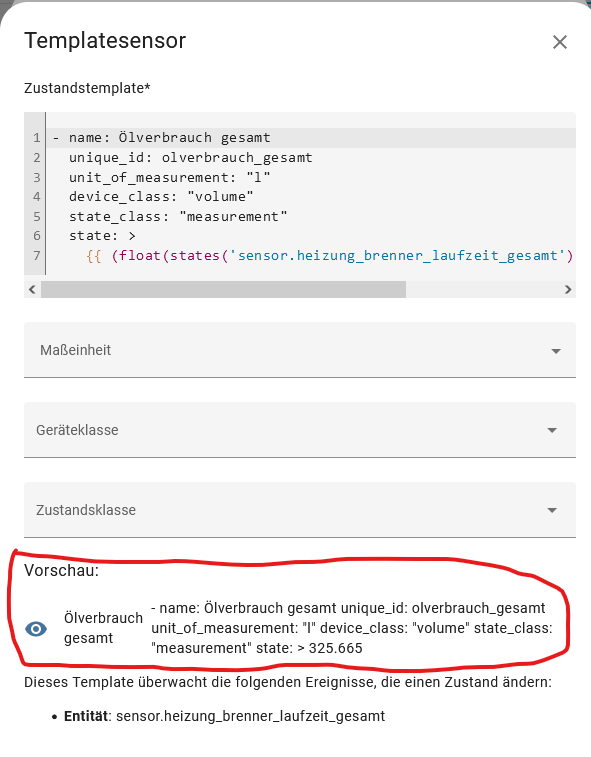

Jetzt kommt mein Problem. Was mach ich mit dem template Teil aus deinem Code?
Habe zwei Template Sensoren erstellt. Aber irgendwie mach da wohl was falsch.
Hier mal einen als Beispiel.
Nachtrag
Habe es dann doch noch hinbekommen.
Ich weiß zwar nicht was ich hier mache, aber es funktioniert. :rofl:
Habe mir eine template.yaml erstellt.
# Ölverbrauch
- sensor:
  - name: "Ölverbrauch heute"
    unique_id: "olverbrauch_heute"
    unit_of_measurement: "l"
    device_class: "volume"
    state_class: "measurement"
    state: >
       {{ (float(states('sensor.heizung_brenner_laufzeit_heute'))) * 1.5 | round(1) }}
  - name: "Ölverbrauch gesamt"
    unique_id: "olverbrauch_gesamt"
    state: >
      {{ (float(states('sensor.heizung_brenner_laufzeit_gesamt'))) * 1.5 | round(1) }}
grafik
:partying_face: :partying_face: :partying_face: :partying_face:
Vielen dank für die Idee. :+1:

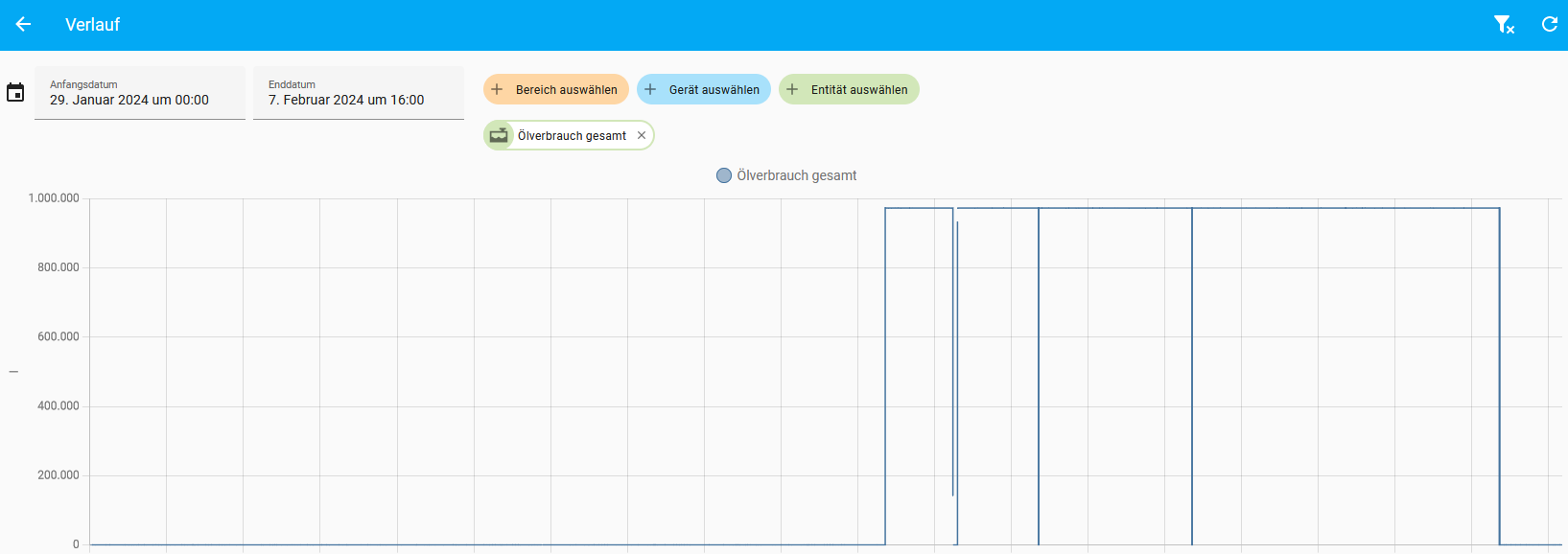

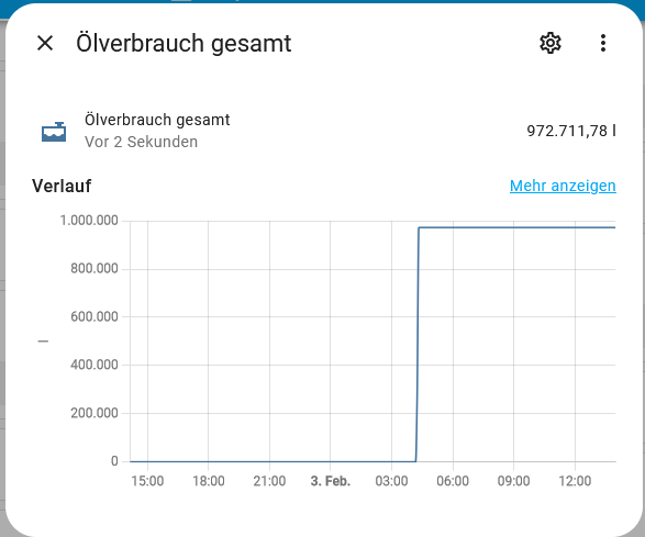

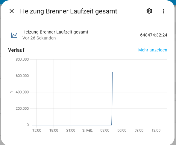

So nu habe ich das ÖL für die nächsten paar Tausend Jahre in nur 15 Minuten Verbraucht. Keine Ahnung wie das passiert ist.
Über die Statistik komme ich da anscheinend auch nicht ran.
Lief seit dem 23.01. ohne Probleme und nu das. :sob:
Jemand ne Idee was ich da machen kann?
@Michael65 Anscheinend das gleiche Problem wie bei dir. Hast du ne Lösung dafür?
Habe mal gerechnet sind ungefähr 74 Jahre. Hängt das vielleicht hier mit zusammen?
 start: "{{ now().replace(year=1950) }}"
grafik
grafik

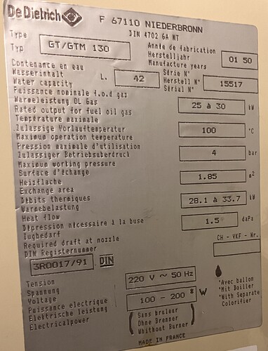

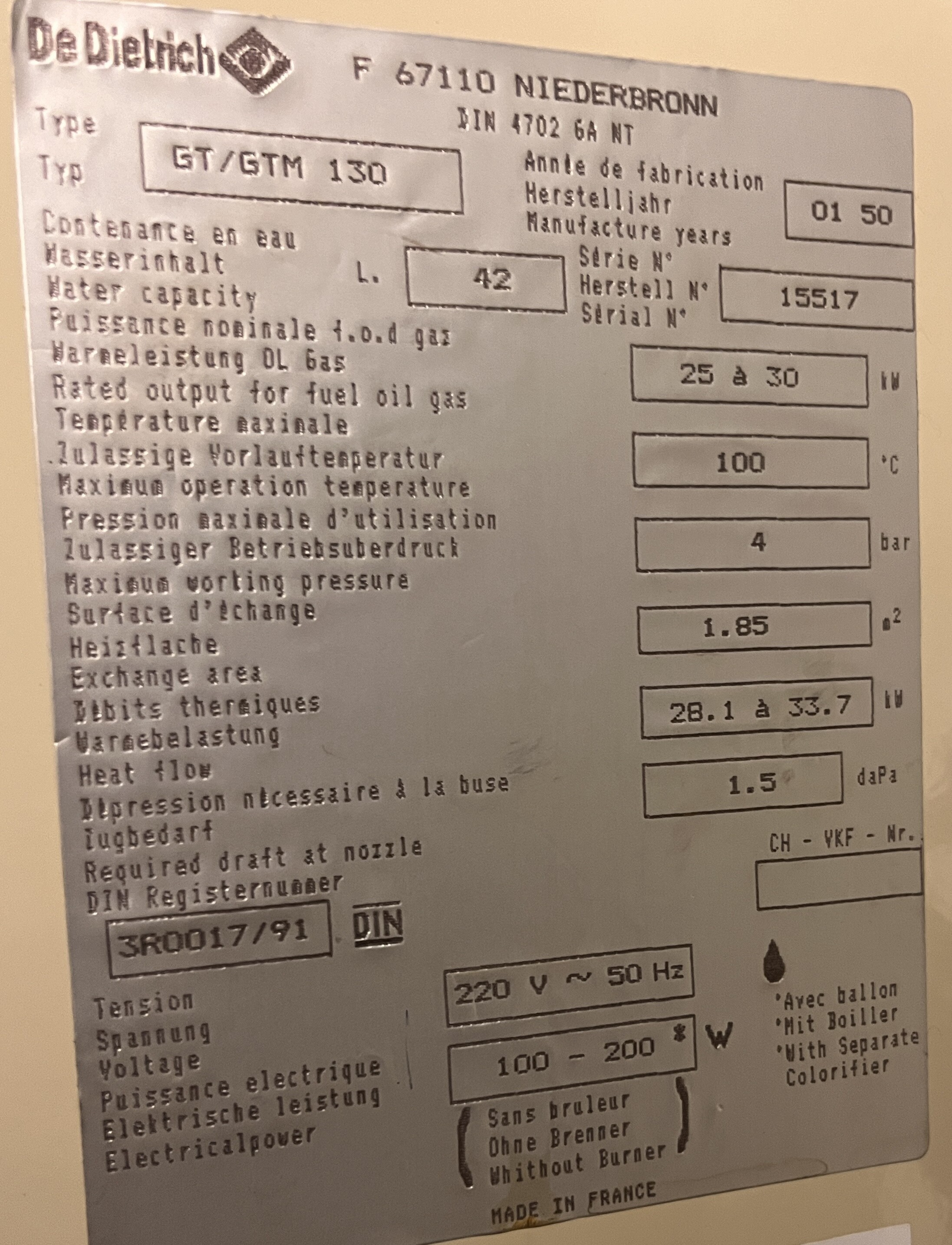

Ich hab leider von meiner Heizung keinerlei Unterlagen außer dieses Typenschild:
Mittlerweile weiß ich per HA, wann sich die Heizung ein- und ausschaltet.
Ich bin auch noch auf der Suche nach einer Antwort auf die Frage nach dem Ölverbrauch pro eingespritzter Zeiteinheit. Den Ansatz mit der Düse find ich gut, aber wo finde ich da Angaben? Oder hat wer noch ne bessere Idee?
Pro 10 kW Heizleistung, kannst du 1 Liter Öl ansetzen.
In deinem Fall bei 25 kW - 30 kW, sind das ca. 2,5 - 3 l.
