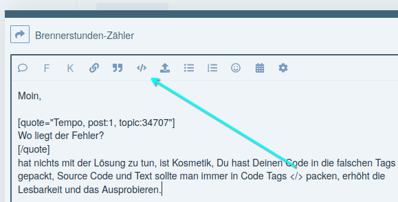

:crayon:by HarryP: Codezeilen formatiert
hat nichts mit der Lösung zu tun, ist Kosmetik, Du hast Deinen Code in die falschen Tags gepackt, Source Code und Text sollte man immer in Code Tags </> packen, erhöht die Lesbarkeit und das Ausprobieren.

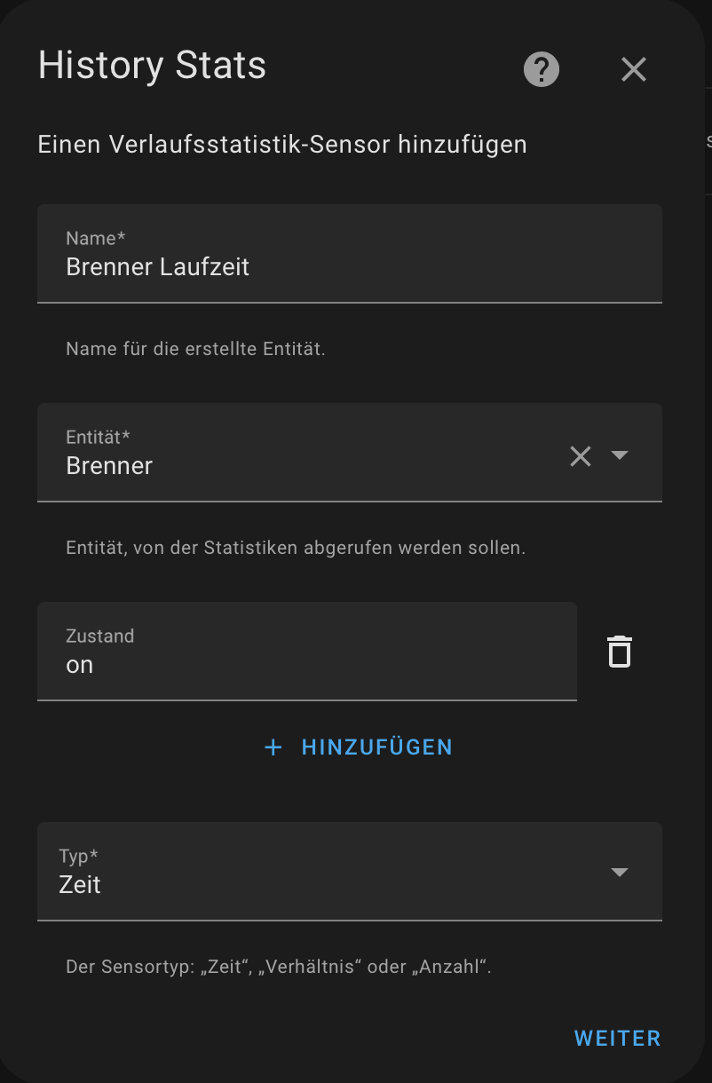

Diesen Sensor verwendest Du dann als Eignagssensor für einen History Stats Sesnor. Kannst Du ebenfalls als als Helfer erstellen.
Start: {{ today_at('00:00') }}
Ende: {{ now() }}
Damit hast Du einen Sensor, der Dir die tägliche Brennerlaufzeit ermittelt. Um 0 Uhr wird dieser dann wieder auf 0 zurück gesetzt.

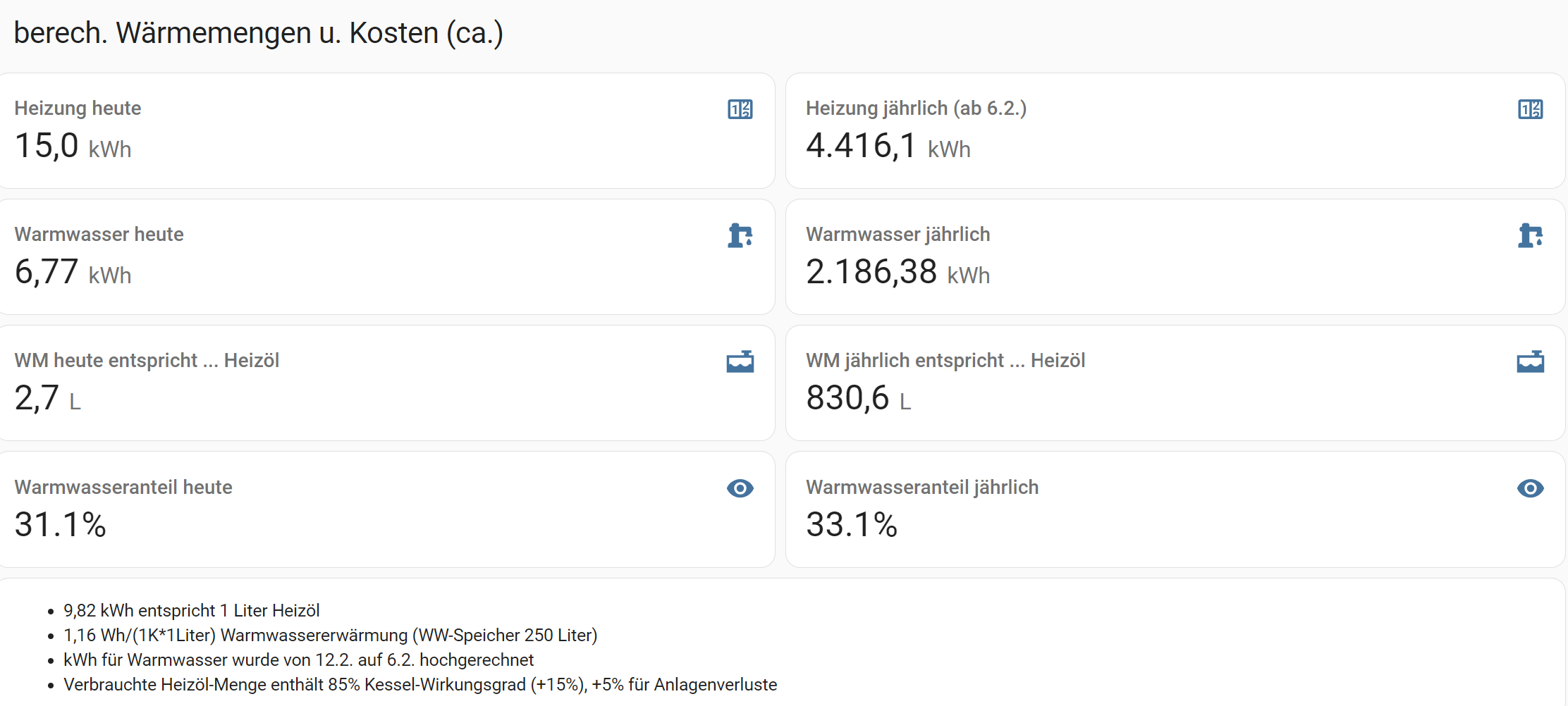

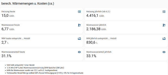

OK. Ich werde hier demnächst ein Thema erstellen, das lauten wird “Wärmemengen- und Verbrauchs-Zähler selber bauen” und darin eine Schritt-für-Schritt Anleitung von A-Z mit allen Geräten und Berechnungs-Formeln veröffentlichen.
