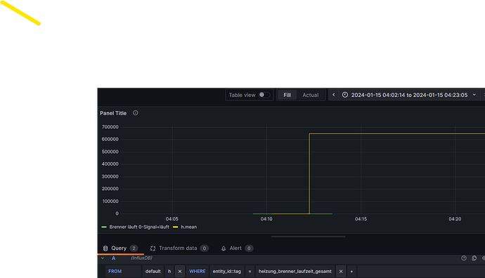

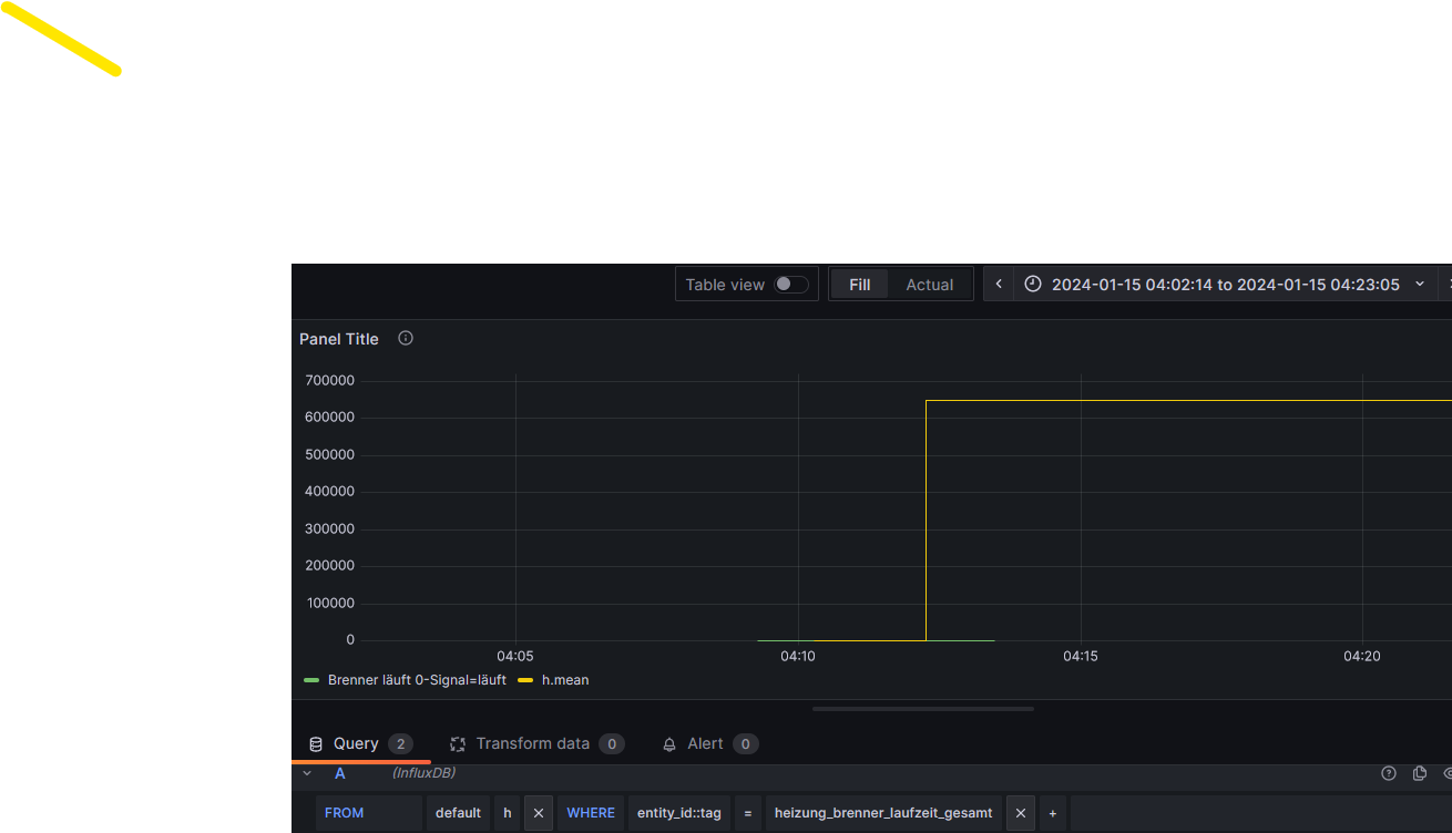

leider habe ich jetzt ein anderes Problem mit dem Zähler,
Funktionierte von 0-75 Std einwandfrei und hat dann einen Spung auf 648504 Stunden gemacht und läuft jetzt rückwärts.
Kann sich jemand erklären warum?
:crayon:by HarryP: Zusammenführung Doppelpost!
das hatte ich die da bei meiner c300 auch die haben ein update gemacht gehabt und somit hat die api nur noch die gesammt zeit ausgeben binary_sensor.vicare_brenner war kommlte weg
