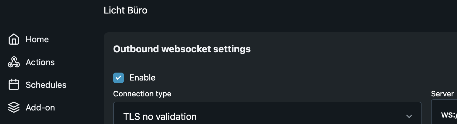

Hast Du im Shelly unter Settings den outbound websocket konfiguriert?
Sollte so aussehen:
und bei Server das hier
ws://HA-IP:8123/api/shelly/ws

Bei dem hab ich auch den Outbound eingerichtet.
Die anderen 2PM Gen.3 findets garnicht.
