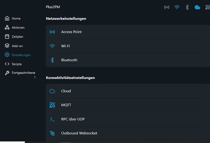

Hallo ich habe das gleiche Problem. Aber was gebe ich denn ein in den Outbound Websocket?

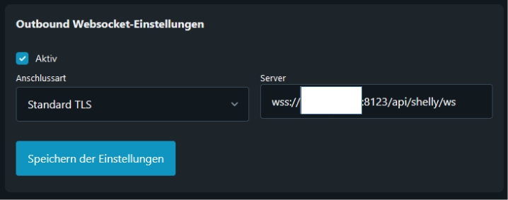

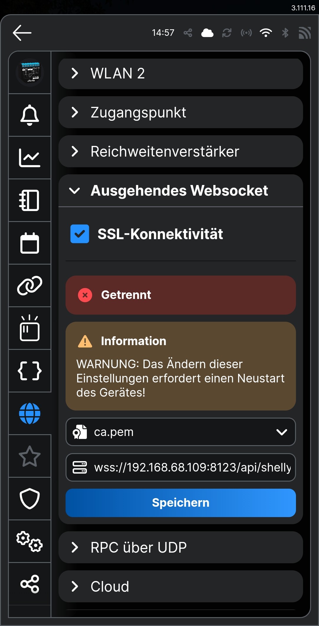

in den Outbound Socket musst du
wss://Die IP deines Home Assistant:8123/api/shelly/ws
eingeben.
Danke. Das habe ich gerade probiert. Funktioniert nicht.
Hast Du ganz am Ende bei wss… auch ein /wss?
Dann nimm mal den “*” anstatt ca.perm
Und ganz wichtig nach jeder Umstellung einen Reboot!
Und am besten im GUI des Shelly (über seine IP aufrufen) und nicht in der App (da geht manchmal etwas verloren).

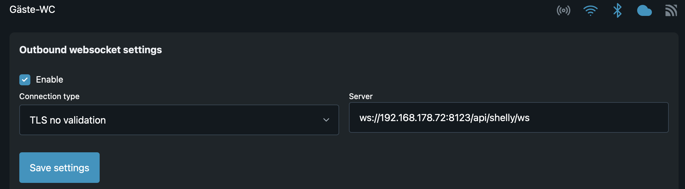

Bei mir sieht das so aus…

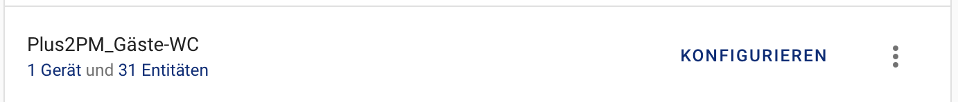

Also ich habe gerade einen Shelly2PM neu eingebunden und 31 Entitäten!

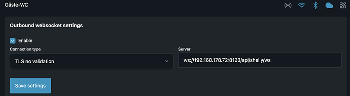

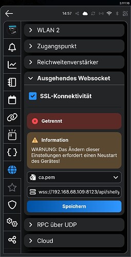

Meine Einstellungen sehen so aus:

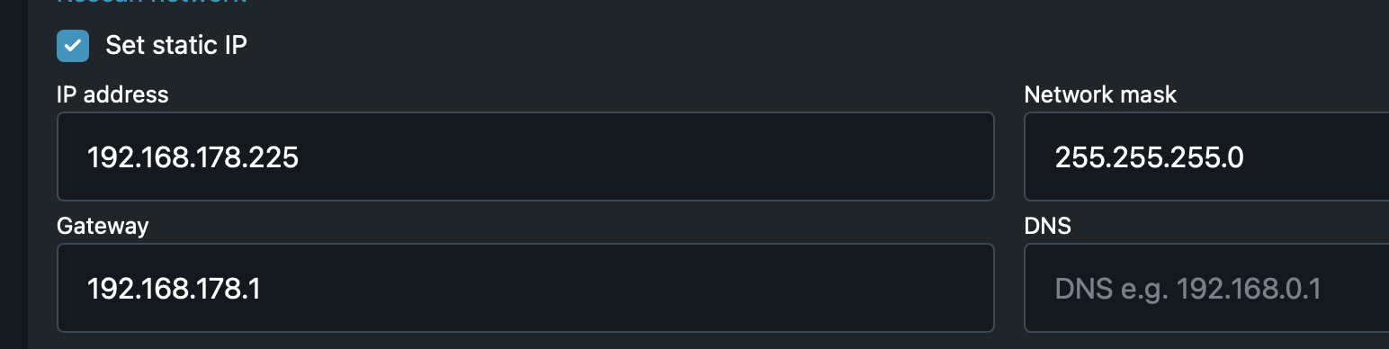

und natürlich eine fester IP:

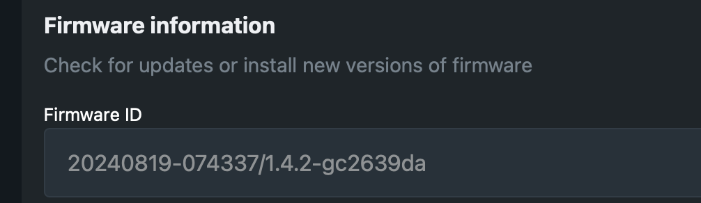

Deine FW ist aktuell?
Bringt leider alles nichts. Alles durchprobiert. Ist jetzt wss oder ws richtig. Aber funktioniert mit beidem nicht
Wenn Du über https:// auf Dein HA zugreifst und der Shelly auch über diesen Weg mit HA kommuniziert, denn vorne&hinten „wss“ wenn Du im Heimnetz über http:// zugreifst und damit der Shelly Richtung HA auch, dann vorne/hinten „ws“.
