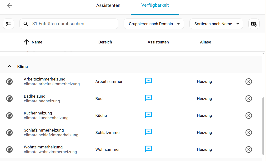

Bei mir heißen die Entitäten (der Heizgruppen) z.B. climate.arbeitszimmerheizung.
Die habe ich auch für den Sprachassistenten freigegebenen. Sie haben auch alle den Alias “Heizung”.
