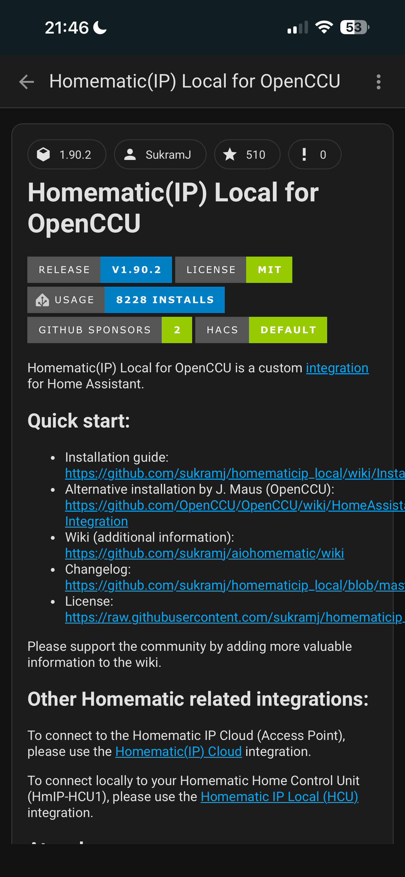

Du hast ja diese hier oder? Weiß nicht ob es noch eine andere gibt:
Vielleicht liegt hier das Problem…
Ich habe noch die Homematic IP (local) V 1.76.1 installiert. Die war ja noch für RaspberryMatic. Allerdings trat das Problem ja schon auf, als ich Open CCU noch nicht aufgespielt hatte.
Wie dem auch sei. Wenn ich jetzt auf Homematic (IP) Local fpr OpenCCU “updaten” möchte: Wie mach ich das? Habe gelesen, dass es dafür kein Update (HA) gibt, da HA diese Version als eigenständige App ansieht.
Habe schon versucht, diese neben der “alten” Version zu installieren, komme allerdings nicht auf die CCU.
