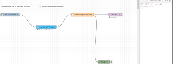

DANKE :slight_smile: @LuckyLuke . Durch den Debug sah ich das er nicht richtig geregelt hat. nach langer Suche fand ich ein " + " was nicht dorthin gehörte. Dann ein tiefes Durchatmen. Node hat sich nicht mehr verrechnet. Die DTU hat aber immer noch nicht reagiert.
Auch hier waren 2 Fehler. Zum einen war das " cmd " an der falschen Stelle und zum 2ten hat die Seriennummer nicht gepasst :sweat_smile:.
Jetzt läuft es ,so wie es soll.
Danke für die Hilfe !!

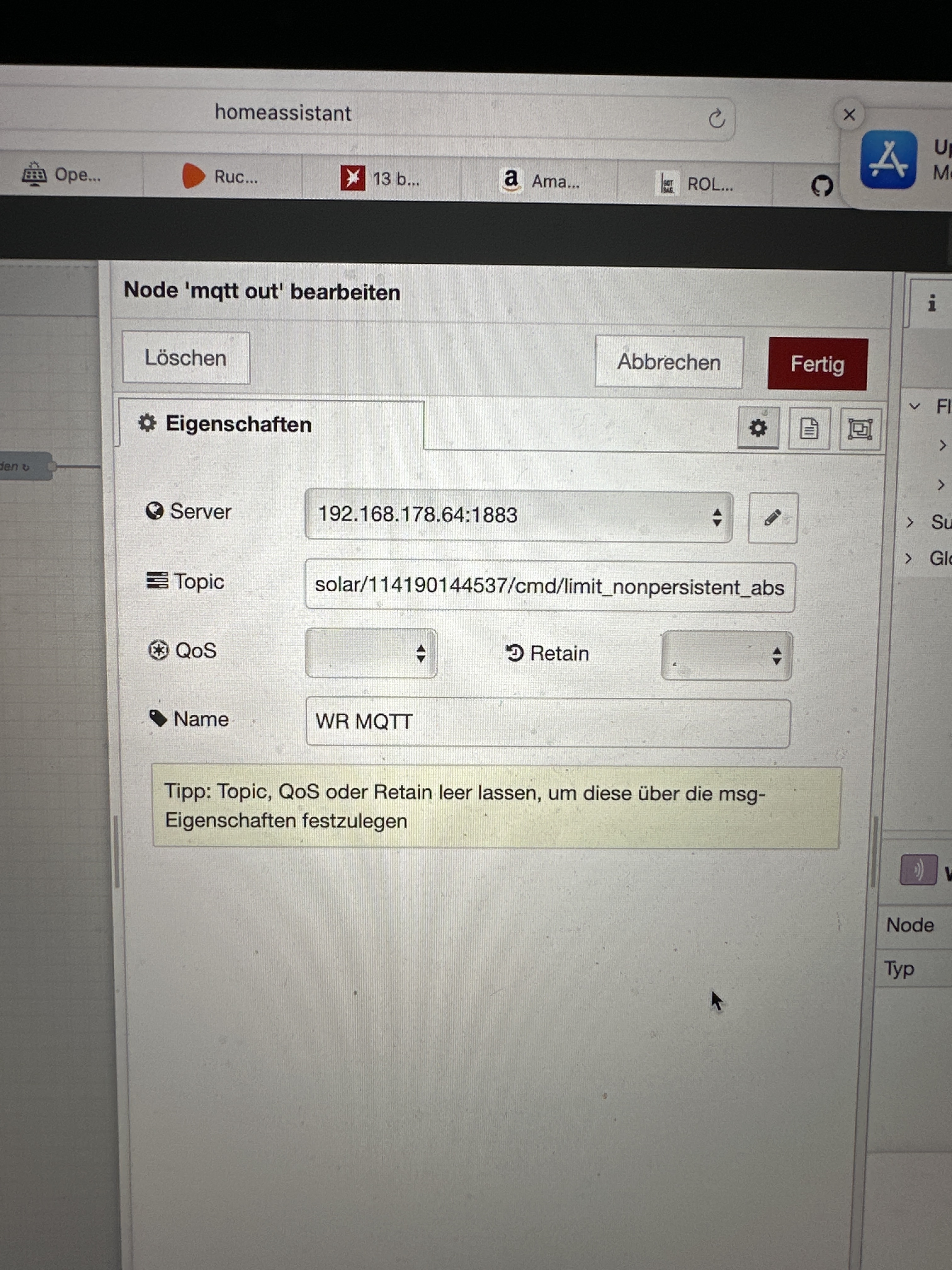

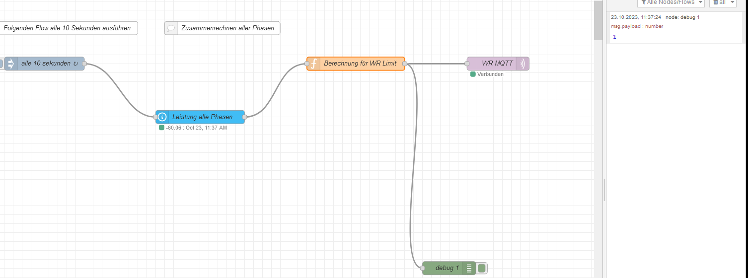

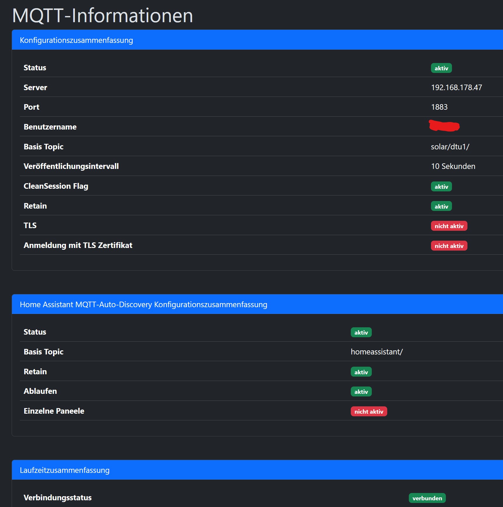

ich bekomme leider meinen WR nicht geregelt. Selbst wo heute teilweise mehr eingespeist wurde als verbraucht wurde, hat er nicht geregelt. Ich habe mir den Flow von oben kopiert und auf meine Daten angepasst. Über den OpenDTU kann ich das Limit ohne Probleme setzen. Unter Entitäten werden mir alle Werte der WR angezeigt. Woran könnte das Problem liegen?
Momentan sieht es folgendermaßen aus:
Die Ip ist die von HA bzw. darauf läuft auch der Mosquito Broker. Die Anmeldedaten sind die von HA, da ich keinen weiteren Benutzer angelegt habe. Das Topic habe ich aus der Weboberfläche meiner OpenDTU genommen:
Wäre es irgendwie möglich erstmal einen Flow zu erstellen, bei dem ich ein festes Limit setzen kann? Quasi als Test ob der WR überhaupt reagiert?

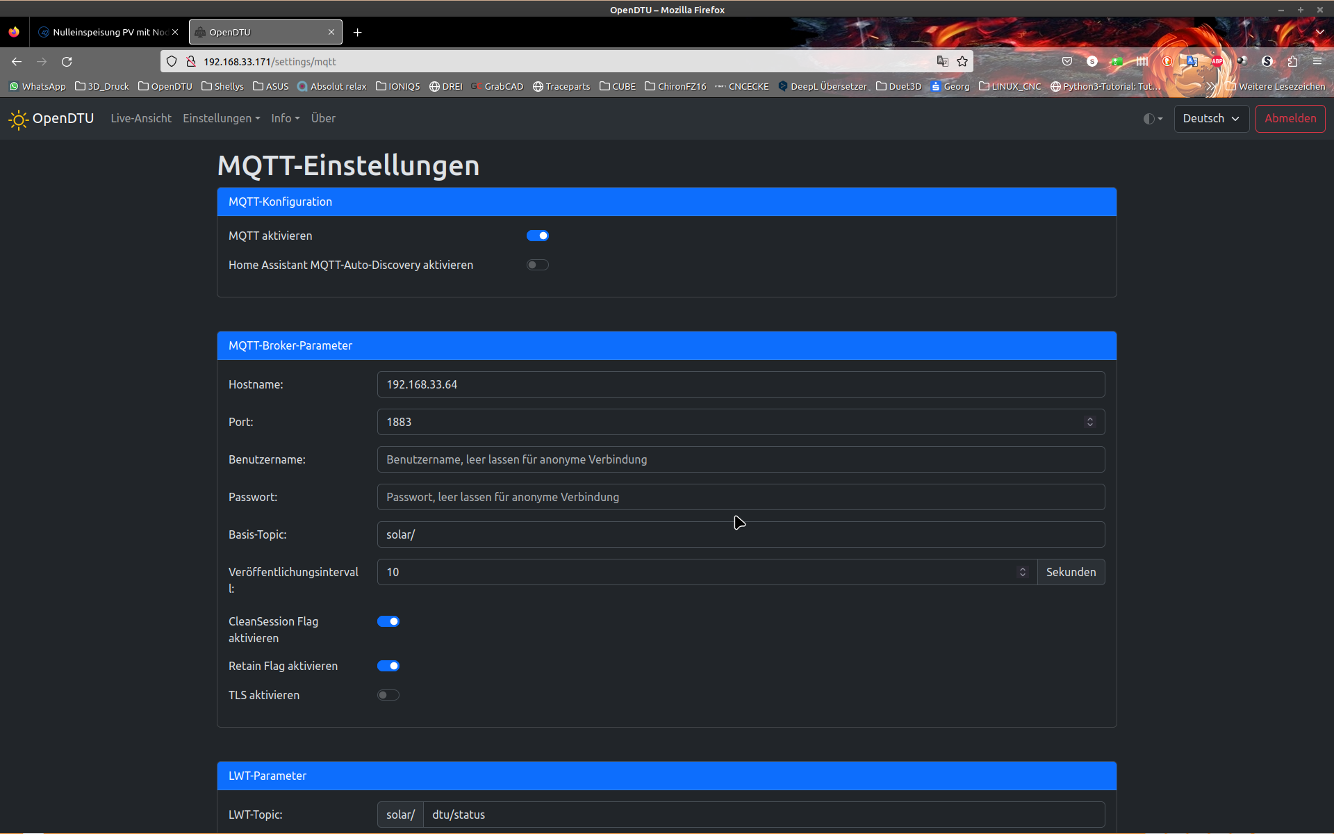

Vielleicht die OpenDTU Software aktuallisieren, bei mir sieht das anders aus, bin gerade beim Aufbau meiner Anlage, Ziel ist auch die 0 Einspeisung mit HA hinzubekommen.
Ok, probiere ich heute Abend mal aus. Nochwas ist mir grade aufgefallen: Momentan wird mehr produziert als verbraucht und es findet keine Drosselung statt. Über den Debugnode bei Rednode sehe ich, dass jetzt aus der Berechnungsfunktion der Wert “1” raus kommt. Ist das so richtig? Warum soll der Wert 1 an den WR gesendet werden? Heißt das, der WR wird auf 1 W gedrosselt?
Ich habs ausprobiert und die Firmware geupdated. Weiterhin habe ich die Autodiscovery Funktion raus genommen. Jetzt läuft es. Danke für den Hinweis.

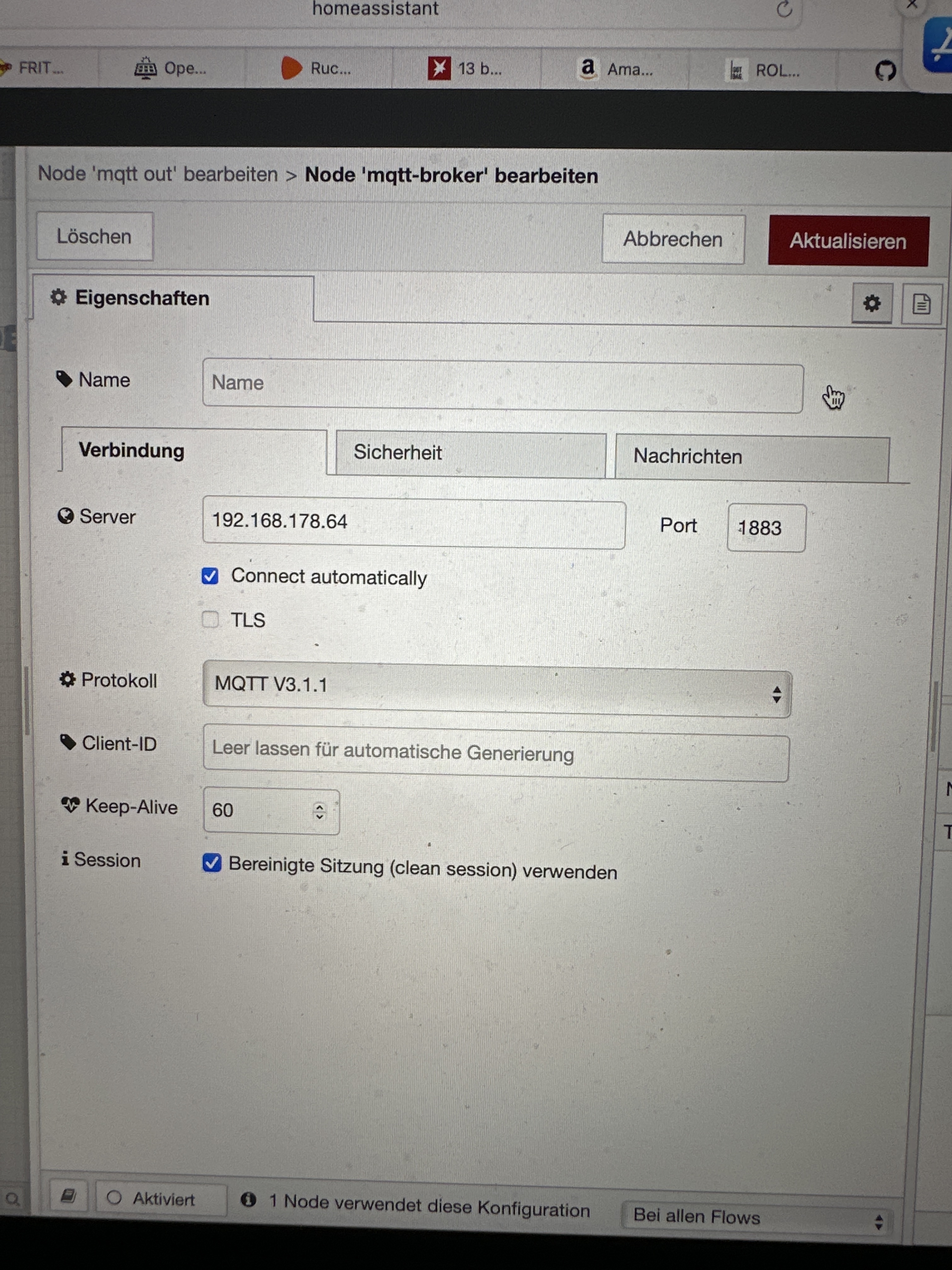

Moin, ich bin sehr neu in dem Thema und freue mich sehr über diese Anleitung nur leider bekomme ich keine Verbindung zum Mqtt Server(Core-Mosquitto) hin.
Könnt ihr mir dabei helfen?
Ich habe den Kompletten Flow von usekevin kopiert und für mich angepasst aber es funktioniert leider nicht.
Danke schonmal.
Kannst du das Problem eingrenzen? Ist in deinem Flow der MQTT Node mit “verbunden” gekennzeichnet?
Ne dort steht die ganze Zeit “Verbindung wird hergestellt”.
Ich habe bereits die Ip von Mqtt Server (also homeassistant) überprüft, aber leider passiert dort nichts.
Hier nochmal die Einstellungen vom letzten Node:
Danke schonmal für die Hilfe.
Lg
Samuel
Ja habe ich alles.
Ich habe es jetzt auch selber herausgefunden.
Die Login Daten fehlten für den Mosquitto Broker.
Danke für eure schnelle Hilfe.

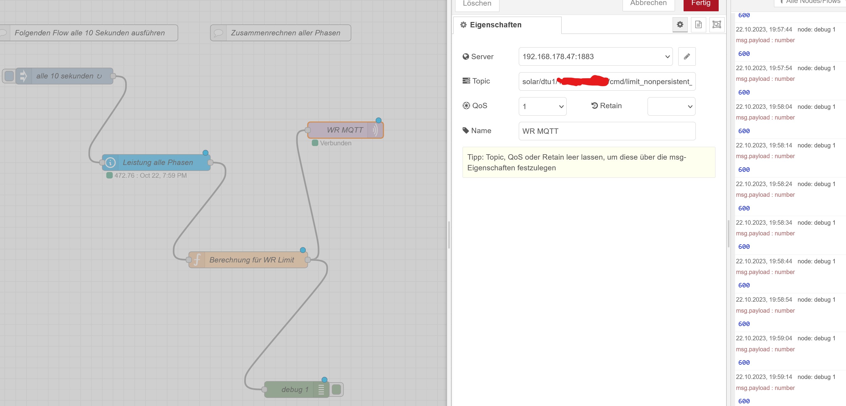

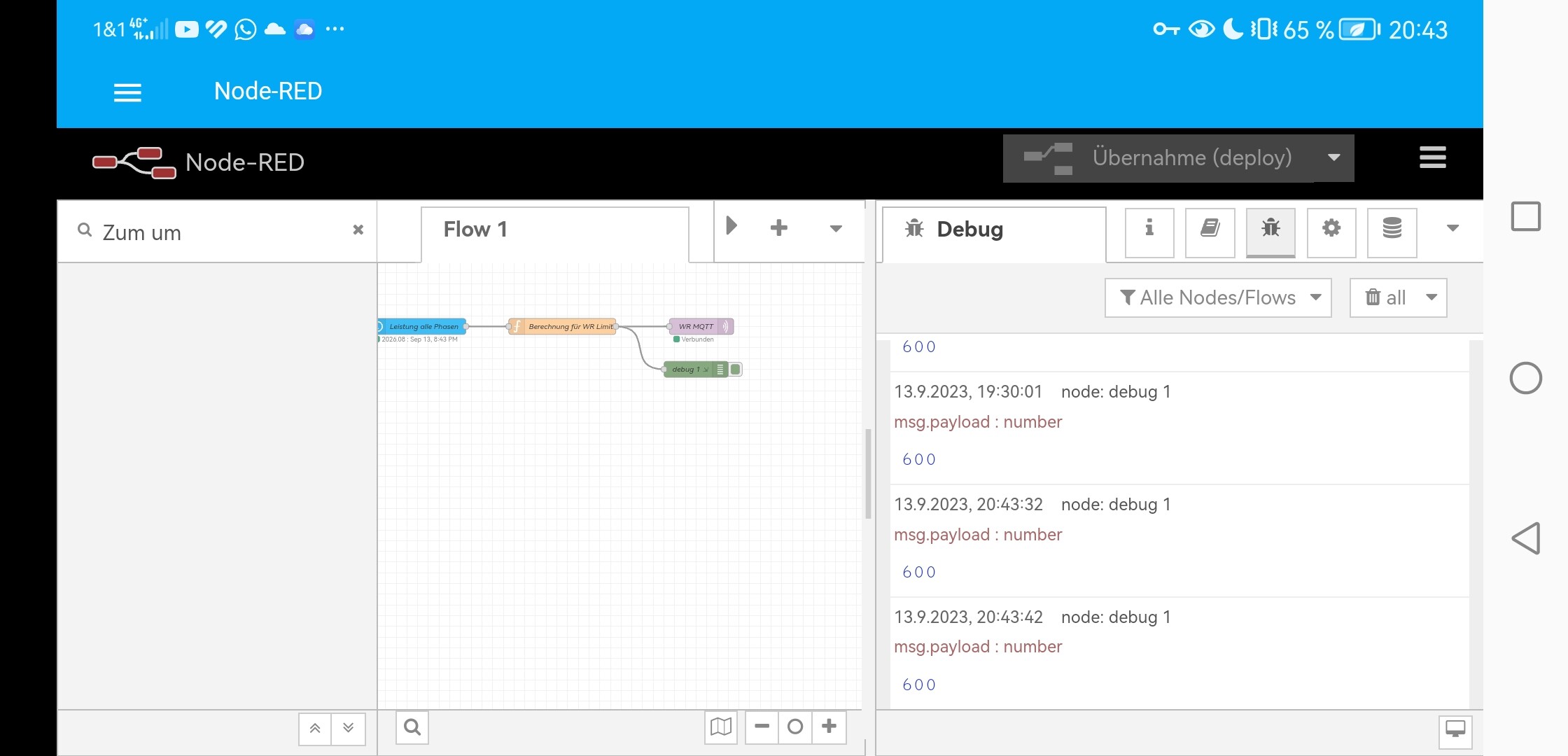

Bei mir funktioniert das script nicht so wie es soll. Der WR gibt die Wattzahl aus die ich unter maxPower angegeben hatte, und zwar egal wieviel gerade in dem Moment verbraucht wird beim Zähler.
der Zähler wird korrekt ausgelesen und ich kann den Wert auch bei NodeRed unter ‘‘Leistung aller Phasen’’ einsehen.
Könnt ihr mir damit helfen?
Samuel
Ich denke, dein Script funktioniert gerade genauso wie vom Ersteller gedacht. Solange du keinen Überschuss produzierst, läuft dein WR ohne Limitierung. Und das sind halt deine 600 Watt. Erst wenn du Überschuss hast, fängt er an zu regeln. Bei dem Wetter momentan und abhängig von der Größe deiner Anlage, kannst du das gerade schlecht überprüfen…
