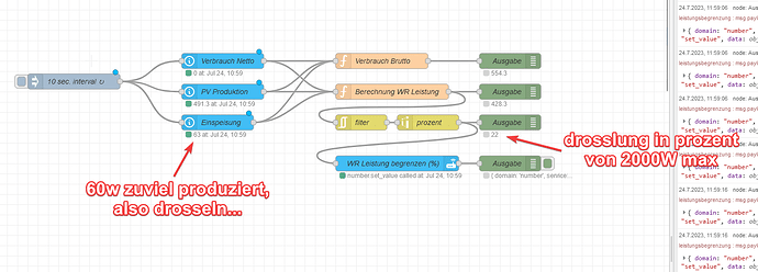

Was verstehst du denn an der function node nicht?
Wenn du Werte in Prozent umrechnen willst geht das ganz gut mit der range node (Skalierung). Als Beispiel verlinke ich dir mal meinen Flow von oben.

folgendes scheint fĂŒr mich mit meinem zĂ€hler und meinem growatt WR zu funktionieren:
var maxPV = 2000;
if (msg.topic === "pv") context.set("pv", msg.payload);
if (msg.topic === "verbrauch") context.set("verbrauch", msg.payload);
if (msg.topic === "produktion") context.set("produktion", msg.payload);
var solar = Number(context.get("pv") || 0);
var verbrauch = Number(context.get("verbrauch") || 0);
var produktion = Number(context.get("produktion") || 0);
//wenn ĂŒberschuss verzeichnet wird, solarleistung abzĂŒglich ĂŒberschuss anpassen
if(produktion != 0){
    var setSolarLeistung = solar - produktion;
    msg.payload = setSolarLeistung;
//ansonsten das höchstmögliche bestehen lassen
} else {
    msg.payload = maxPV;
return msg;
noch verbesserungsbedarf?
1 „GefĂ€llt mir“

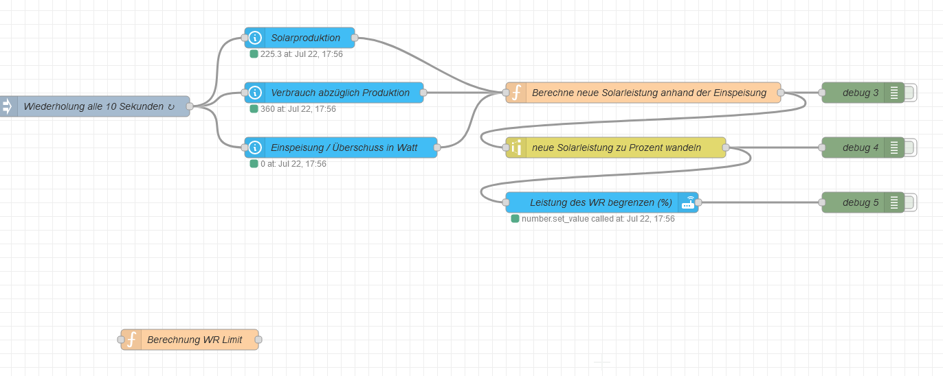

Moin soulreafer,
so richtig schlau werde ich aus deiner Funktion nicht.
Ich kann mich tÀuschen was den Ablauf betrifft aber aus meiner Sicht sieht das so aus:
Als erstes prĂŒfst du den Topic des Eingangswertes, legst eine context-Variable an und weist ihr den Inhalt vom payload zu. Da 3 EingĂ€nge definiert sind und diese zeitgleich eintreffen ist es Zufall welche Variable den payload bekommt.
Dann werden 3 Variablen festgelegt die entweder den Wert der entsprechenden context-Variablen erhalten oder, falls undefined, 0 zugewiesen bekommen.
In der eigentlichen Berechnung wird dann, falls die produktion ungleich 0 ist, die produktion vom solar abgezogen, andernfalls ist die msg.payload = maxPV die zu Anfang den Wert 2000 bekommen hat. Der Verbrauch bleibt bei der Berechnung unberĂŒcksichtigt.
Wie gesagt, ich kann mich tÀuschen da ich auch nicht der Experte bin aber nach meinem VerstÀndnis lÀuft das so ab.
Wenn das so gewollt ist dann soll es so sein hat dann aber nichts mit dem Betreff dieses Threads “Nulleinspeisung” zu tun.
GrĂŒĂŸe
LL

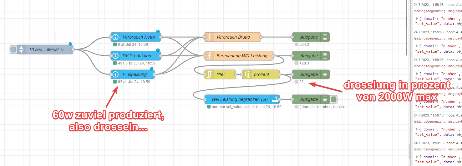

Der Aufbau sieht ja nun wieder anders aus, hast du die Funktion nochmal angepasst?
GrĂŒĂŸe
LL
ne hat sich nix geĂ€ndert. die berechnung ist die selbe. habe nur eine idee von weiter oben mit ĂŒbernommen mit dem entprellen damit nur daten an den wechselrichter verschickt werden wenn sie sich um mehr als 10% Ă€ndern. der rest sind nur debugging ausgaben

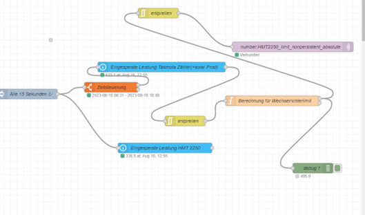

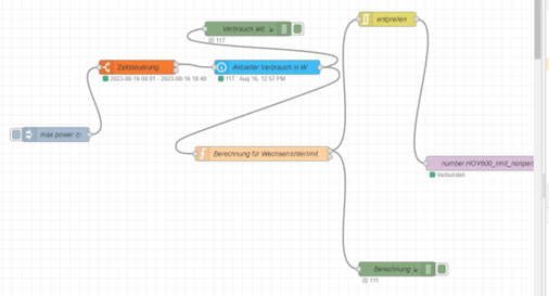

Hallo, bin kein NodeRed spezialist aber habe dieses Problem auch so gesehen. Ich habe es fĂŒr mich so gelöst : Hilfs Sensor in Homeassistant, welcher die aktuell benötigte Leistung und die aktuell von 2 Wechselrichtern bereitgestellte Leistung addiert
 Diese neue aktuell benötigte Leistung verwende ich dann in meinem Flow um den grĂ¶ĂŸereren meiner beiden Wechselrichter zu regeln. (Den Flow habe ich mir aus den hier geposteten Flows zusammengestellt, einschl. Zeitsteuerung und Mindestwert WR. In einem weiteren Flow (Aufbau wie Flow1) verwende ich nur den sensor aktuell benötigte Leistung und regle den 2ten Wechselrichter . Funktioniert ganz gut . Speise /Tag zwischen 50 und 100W ein.

HilfsentitÀt: (Formatierung im screenshot/ eigene EntitÀten verwenden)
sensor:
  • platform: template
    sensors:
    einspeisung:
    friendly_name: ‘Einspeisung +Netzbezug’
    unique_id: energy_total
    value_template: “{{ (states(‘sensor.hoy_600_power’)|float(0) + states(‘sensor.hmt2250_power’)|float(0) + states(‘sensor.tasmota_mt681_power_curr’)|float(0))|float(0) |round(3) }}”

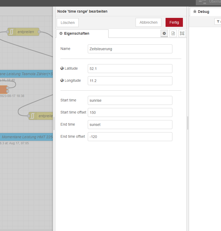

Danke Euch beiden fĂŒr die Hilfe und die Tipps. Hab es hinbekommen. Das einzige, was ich noch geĂ€ndert habe, dass ich einen zusĂ€tzlichen Functions Code genommen habe fĂŒr das WR Limit. Das hatte bei mir irgendwie nicht funktioniert.
Noch eine Frage, wie habt ihr mit dem functions Node die Zeitsteuerung realisiert? Das klappt bei mir nicht.
Neo
Die Zeitsteuerung ĂŒber eine function node zu realisieren habe ich hier noch nicht gesehen, normalerweise lĂ€uft das ĂŒber eine time range. Oder meintest du was anderes?
Hier mal mein Flow weiter oben in diesem Thread als Beispiel:
Flow Nulleinspeisung
Mir ist durchaus bewusst das es mĂŒĂŸig ist sich durch diesen Thread zu lesen aber es kann durchaus helfen sich diese Zeit zu nehmen.
GrĂŒĂŸe
LL
