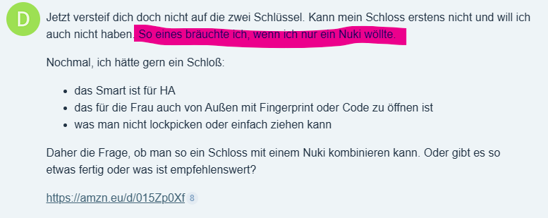

Jetzt versteif dich doch nicht auf die zwei Schlüssel. Kann mein Schloss erstens nicht und will ich auch nicht haben. So eines bräuchte ich, wenn ich nur ein Nuki wöllte.
Nochmal, ich hätte gern ein Schloß:
  • das Smart ist für HA
  • das für die Frau auch von Außen mit Fingerprint oder Code zu öffnen ist
  • was man nicht lockpicken oder einfach ziehen kann
Daher die Frage, ob man so ein Schloss mit einem Nuki kombinieren kann. Oder gibt es so etwas fertig oder was ist empfehlenswert?

Es ist irgendwie schwierig zu verstehen, was du damit meinst. Es gibt entweder elektronische Schlösser, bei denen mittig ein Zylinder fest integriert ist, die haben aussen einen “Knauf” mit Testenfeld und/oder Fingerabdrucksensor und manchmal auch einen NFC-Leser und innen den Motor und Batterien.
Der “Knauf” aussen ist aber fixiert und kann nicht gedreht und meiner Meinung nach leicht abgeschlagen werden, dann kommt man auch mit einfacheren Werkzeugen rein, als mit Lockpickern. Gemeint ist sowas (nur ein Beispiel) :
Dann gibt es noch die benannten Schlösser ala Nuki, Aqara, Switchbot usw., die von innen an den vorhandenen Zylinder samt Schlüssel oder Knauf geschraubt oder anderweitig, z.B. mit Klebeband befestigt werden, für diese Schlösser ist zwingend ein Zylinder mit Not- und Gefahrenfunktion notwendig. Für außen gibt es dann ein separates Terminal mit Tastenfeld/Fingerabdruck/NFC und es kann trotzdem auch weiterhin mit dem normalem Schlüssel geöffnet werden.
Willst du Lockpicking oder gar Säureangriffe verhindern, hilft nur ein ziemlich teuer, spezieller Schutzbeschlag von z.B. Geminy:
