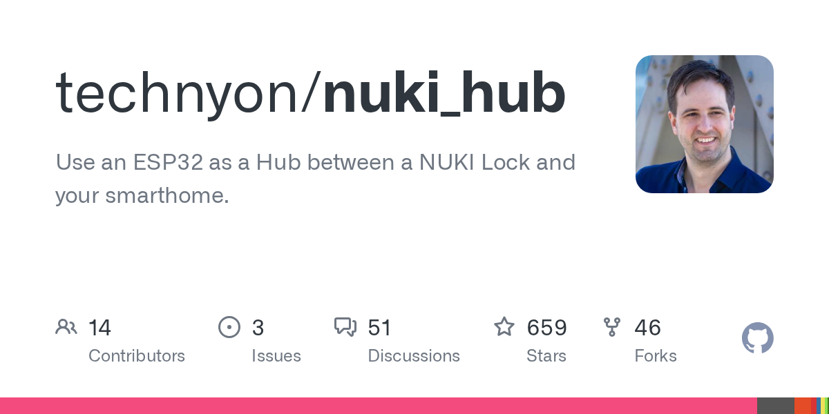

Ich will nicht sagen, dass die KI lügt. Vielleicht ist sie einfach nur dumm … Aber wenn ich die README so überfliege, kann das Hub auch Pins setzen, ändern, löschen usw.
Dies muss nur zuvor in den Einstellungen aktiviert werden …
Weniger KI mehr RTFM? :wink:
Dafür, was im Detail alles geht, ist es mir dann deutlich zu viel Text
:pencil: For security reasons, the code itself is not published, unless this is explicitly enabled in the Nuki Hub settings. - Also ist es wohl grundsätzlich möglich

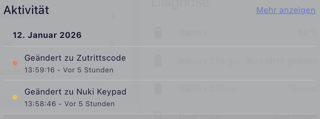

Man könnte doch eines der beiden Logs auslesen:
Last Log
Last Unlock User
Sollte auch als Event ankommen.
Es geht um
und keine Integration. :wink:
