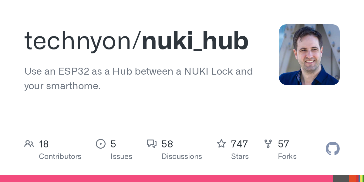

Ich weiß, dass Nuki Hub da einige Möglichkeiten bietet …
Hmm, das klingt jetzt aber eher so, dass ein weiterer ESP32 gebraucht wird, der dann am Ende nur ein Interface für HA bietet. Wie würde man das damit von HA unabhängig bauen?
Interface ja, HA nein. Also kannst Du damit verbinden, musst Du aber nicht.

Home Assistant ist open source … Nuki Hub ebenfalls … Wie es funktioniert kannst Du also leicht einsehen.
Wenn Du es geschafft hast daraus etwas mit ESP Home zu bauen, veröffentliche doch gerne Deinen Code.
Ich würde vermutlich MQTT nutzen …
