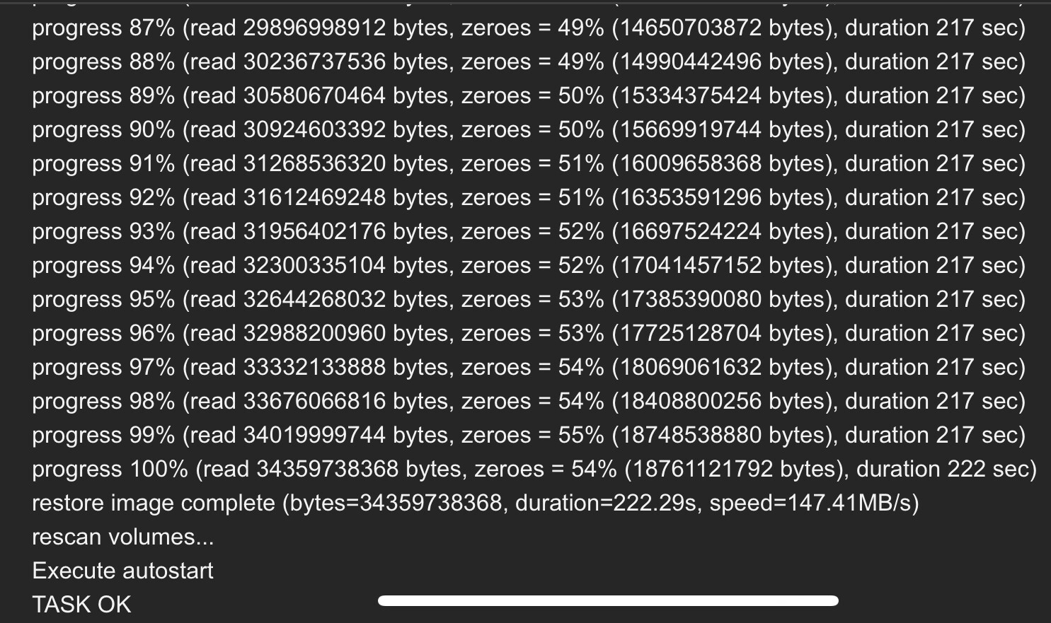

Musste tatsächlich heute ein restore durchführen.
Habe gestern Abend ein paar Test Sensoren in YAML anlegen wollen und bin mittendrin abgelenkt worden. Dank Auto Safe, wurden die unvollständigen Änderungen übernommen. :see_no_evil:
Als heute Nacht mein tägliches Backup der VM durchgeführt wurde im Mode Stop. Ist Home Assistant nicht mehr ordnungsgemäß hochgefahren. Nicht mal im Save Mode?!
Ein restore der VM hat genau 222s gedauert.
(Proxmox Backup Server auf nem NAS.
Und nach weiteren 90s war Home Assistant vollständig geladen. :grinning:
Wenn ich mich da an die zurückliegende Restore aus einem HOme Assistant Backup erinnere, die haben bei mir teilweise 1h und länger gedauert!!
