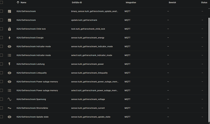

Suche mal unter Entitäten nach der Steckdose und prüfe, ob es noch deaktivierte Entitäten gibt. Meine hat nämlich eine Entität sensor.gerätename_energy_today. Sie liefert es also frei Haus…

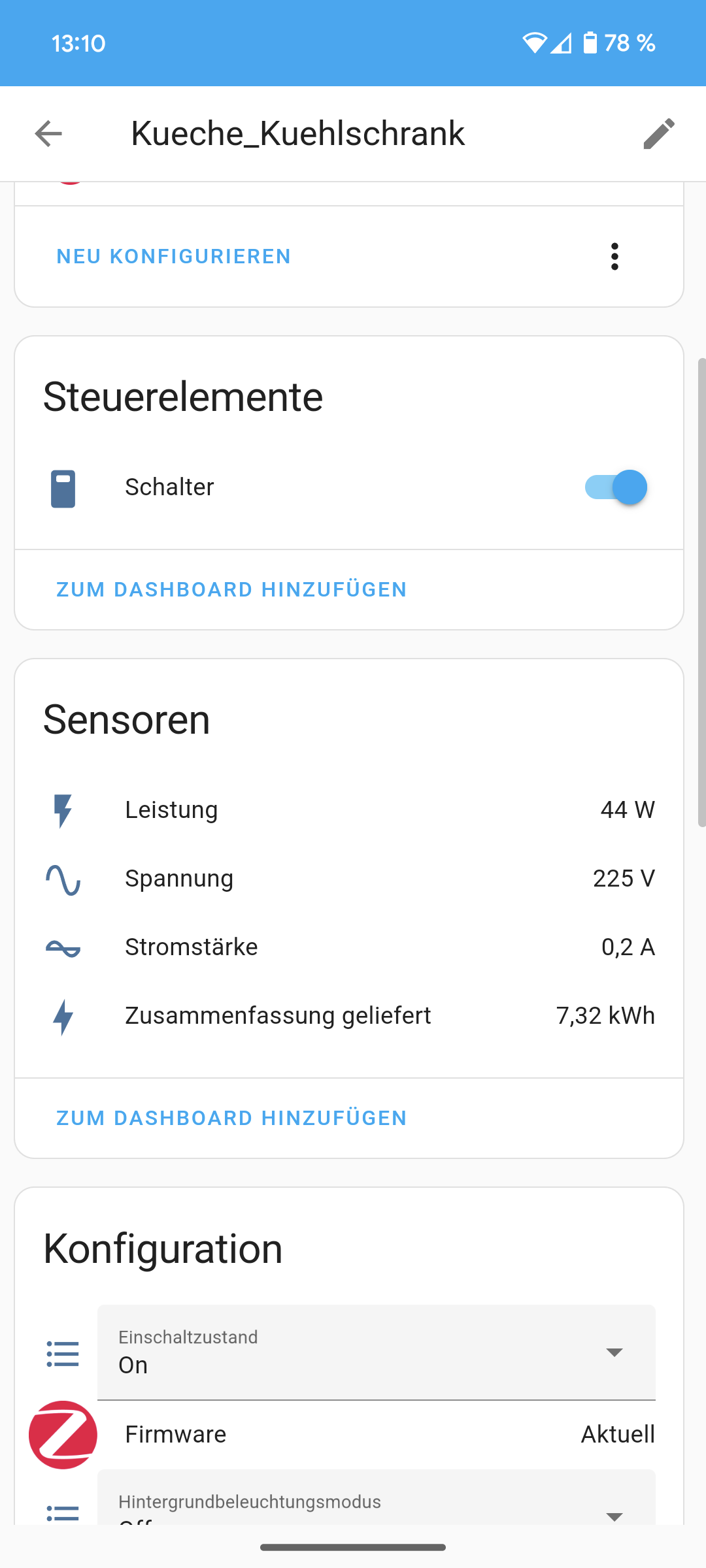

Du verwirrst mich gerade ein wenig. Meinst Du mit Tagesverbrauch den Sensor “Zusammenfassung geliefert” aus Deinem Screenshot? Falls ja: Der summation delivered Sensor ist eigentlich nicht der Tagesverbrauch sondern die Gesamtsumme des Verbrauches seit dem die Nous A1Z in Betrieb genommen wurde. Wenn Du Dir den Verlauf des Sensors mal anschaust solltest Du eigentlich sehen das dieser immer weiter ansteigt und über Tage hinweg läuft und nicht jeden Tag wieder bei Null anfängt.
Wobei ich selber allerdings nicht ZHA sondern Z2M nutze.
Allerdings wäre der angezeigte Wert bei dem summation delivered Sensor mit gerade mal 7,32 kWh für einen Kühlschrank schon ziemlich gering, es sei denn der Kühlschrank wäre noch nicht lange über die Nous A1Z angeschlossen.

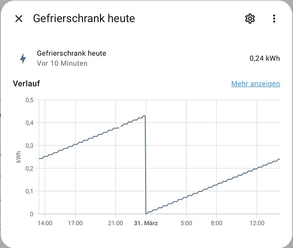

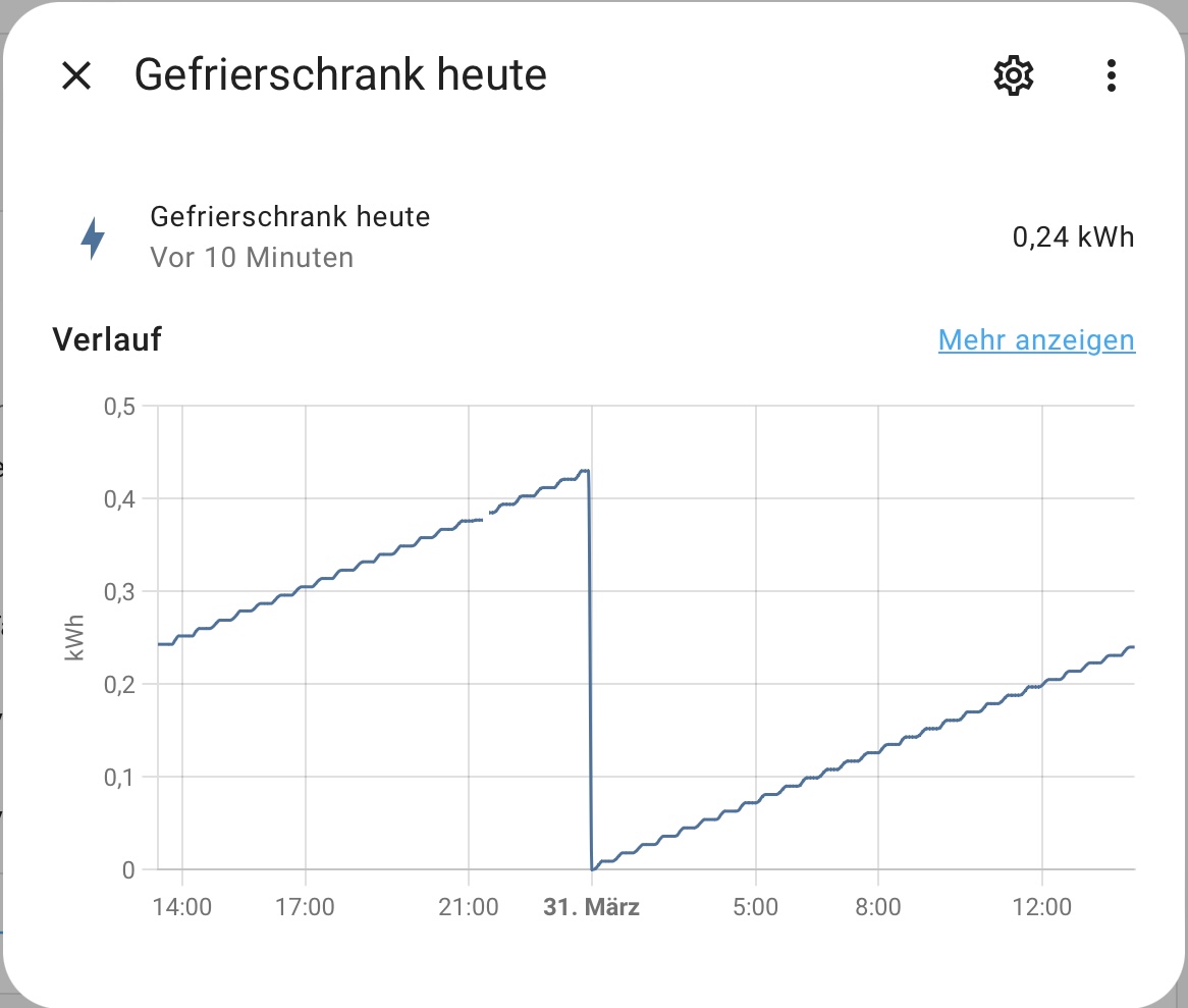

Hi @Jim_OS!
Den Sensor habe ich nicht selbst angelegt, die Daten laufen über mqtt und ich habe nur die Monats- und Jahresverbräuche über Helfer ergänzt.
Ist aber schon ein Griff in die „Tonne“ von mir, da ich annahm, dass NOUS zumindest ähnliche Konfigs nutzt und sich die T und Z nicht groß unterscheiden…
Sorry wenns Irritationen ausgelöst hat.
Bernt
Das hatte ich mir schon fast gedacht. Wenn Du eine Nous A1T hast und somit Tasmota, wird da natürlich der Tagesverbrauchswert standardmäßig per Sensor angezeigt. Ebenso wie der Total Wert und zusätzlich noch der Yesterday-Wert.
