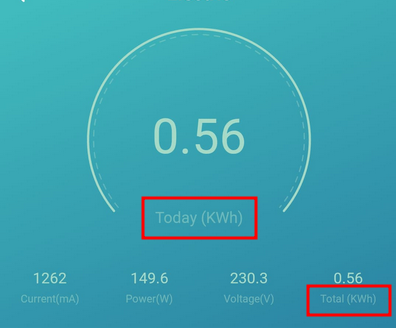

in der tuya-Handy-App wird der Stromverbrauch angezeigt
aber leider nicht in HomeAssistant.
wie komme ich denn an den Stromverbrauch dieser Steckdose im dashboard

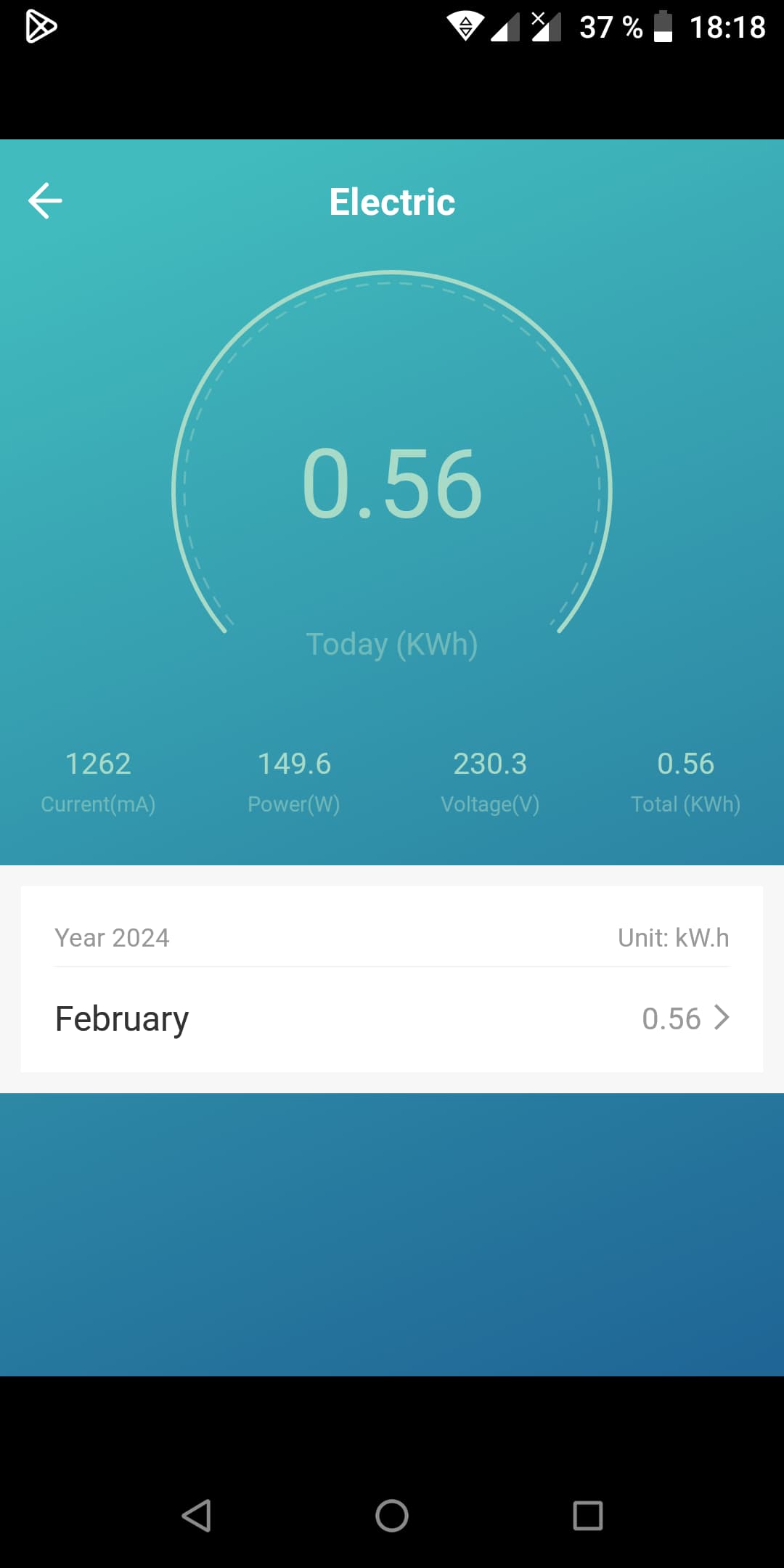

Bei Deinem ersten Screenshot wird der Today Wert aber nicht der Total Wert angezeigt.
Tuya_Werte

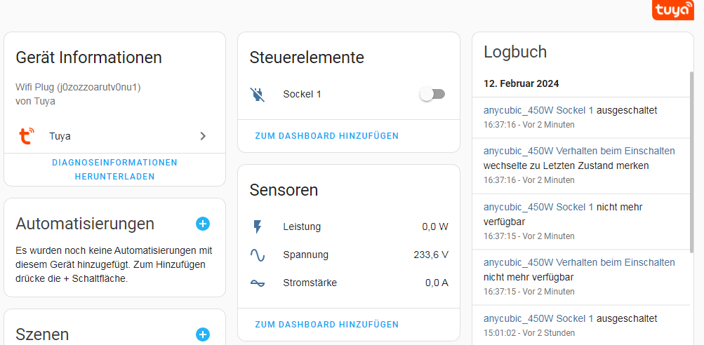

Du schreibst das der Stromverbrauch bei HA nicht angezeigt wird, aber Dein zweiter Screenshot ist vom dem HA Energy Dashboard.
Die Fragen wären:
a) Wie bzw. worüber hast Du die Tuya Steckdose bei HA eingebunden?
b) Welche Sensoren werden Dir bei der HA Geräteübersicht zu der Steckdose angezeigt und welche Attribute hat dann dort der Sensor Total für den Stromverbrauch?
Bsp.:
c) Falls der Sensor sensor.anycubic_454w_summation_delivered der Sensor für den Total Wert ist: Wird Dir bei der Geräteübersicht zu der Steckdose bei dem Sensor ein Wert angezeigt?

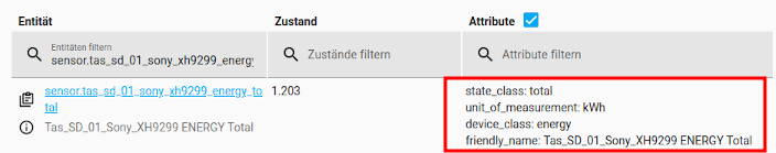

Falls c) zutreffen sollte und es um das einbinden in das HA Energy Dashboard geht, kommt es darauf an welche Attribute für den Sensor bei HA hinterlegt sind. Also z.B.:
state_class: total
unit_of_measurement: kWh
device_class: energy
oder ggf. auch
state_class: total_increasing
Wichtig für das HA Energy Dashboard wäre das die device_class energy ist und der Wert in kWh.

in der tuya-Handy-App war gestern today und total gleich, weil ich den Stecker-plug gesten erst installiert habe.
Heute ist today = 0.00Kwh und total = 1,46KWH

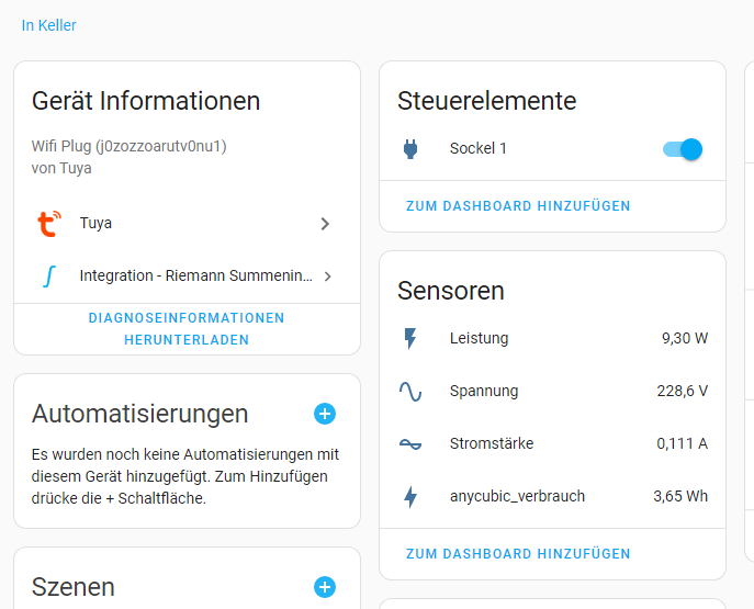

in der tuya HA-Integration waren diese 3 Entitäten deaktiviert, k.A. wie das passiert ist.
die habe ich gerade wieder aktiviert, das sieht jetzt eigentlich sehr richtig aus …

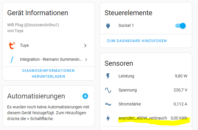

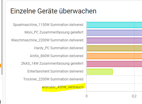

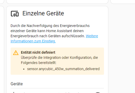

trotzdem habe ich im Energiedashboard wenn ich das neu hinzufüge wieder diese o.g Meldung: Entität nicht definiert
achso, Entität ist vermutlich in W und nicht in kWh
Hm eigentlich hatte ich oben schon alles dazu geschrieben, sprich so wirklich weiß ich aktuell nicht was ich noch dazu schreiben sollte. :slightly_smiling_face:

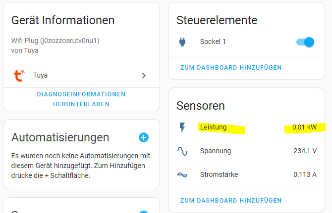

Auch sehe ich in Deinem Screenshot keine Total-Wert mit kWh, sondern wieder nur Leistung, Spannung und Stromstärke.
Ich kenne die Tuya Integration nicht weiter, aber wie schon gesagt müsste es bei den Sensoren einen geben mit einem Total-Wert und eigentlich mit kWh. Da Du während ich das hier schreibe ja jetzt noch den Nachtrag mit dem dritten Screenshot gemacht hast: Wenn das der Total-Wert sein sollte und der nur in Watt angegeben wird, kannst und musst Du den per Helfer in kWh umrechnen lassen. Da ich davon ausgehe das das Thema Watt → kWh hier im Forum schon mehrfach Thema war gehe ich darauf hier jetzt nicht weiter ein.

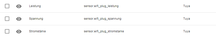

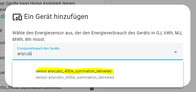

es gibt genau 3 Entitäten

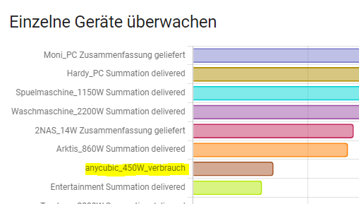

aber wenn ich im Energie-dashboard nach “anycubic” suche finde ich nur
was uns zu diesem Fehler führt …
Ist ja auch die einzige entity mit kWh… Steht doch schön da. Wenn du von dem Gerät oben die Summierte Leistung brauchst, musst du einen Template Sensor/Helfer über das Riemann Summenintegral über die Leistung machen

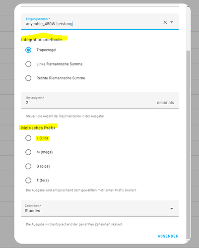

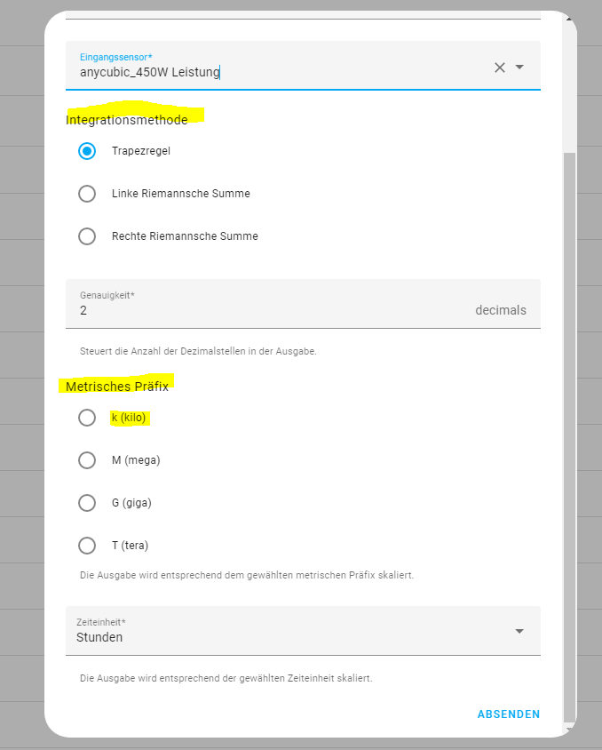

das mit der Riemann-Funktion hatte ich schon an anderer Stelle mal gemacht, verwirrt hat mich, daß die anderen zuvor eingerichteten power-plugs out-of-the-box integriert werden konnten.

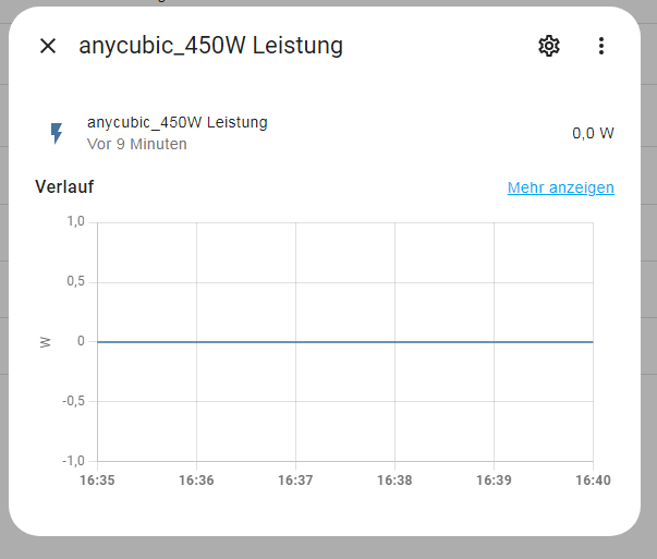

muß ich hier jetzt noch etwas einstellen
weil das so wohl noch nicht stimmt
und wenn ich bei Prefix nichts auswähle sieht es so aus.
es kommt jedenfalls kein Sensor dabei heraus, den ich im Energiedashboard verwenden könnte …

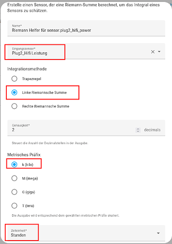

Du musst linke Riemannsche Summe und Kilo auswählen
und Kilo hatte ich schon, dann kommt als Ergebnis
kkWh
siehe Foto davor …

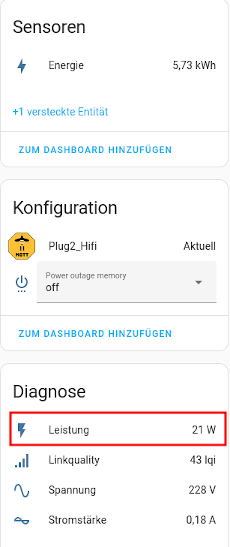

Als Beispiel nehme ich mal eine Zigbee Steckdose von mir. Diese hat zwar eine Entität für den Total-Wert, aber ich erstelle dafür jetzt mal einen extra Sensor über Helfer.

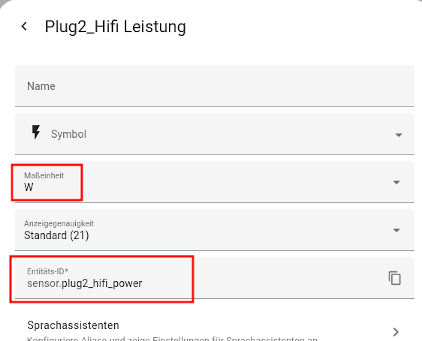

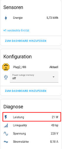

Die Steckdose hat einen Sensor der nennt sich Leistung. Also so wie bei Dir auch.
Dann schaue ich nach wie dieser Sensor unter HA benannt ist, sprich wie lautet seine Entitäts-ID.
sensor.plug2_hifi_power
Wie man sehen kann lautet diese sensor.plug2_hifi_power und man sieht auch das dessen Maßeinheit W also Watt ist.
Wenn ich diesen Sensor jetzt bei dem Energy Dashboard so einfügen wollte würde ich feststellen das das nicht funktioniert. Eben weil er nicht die o.g. Bedingungen erfüllt. D.h. der Sensor sensor.plug2_hifi_power taucht bei Energy Dashboard → Einzelne Geräte → Gerät hinzufügen gar nicht auf.

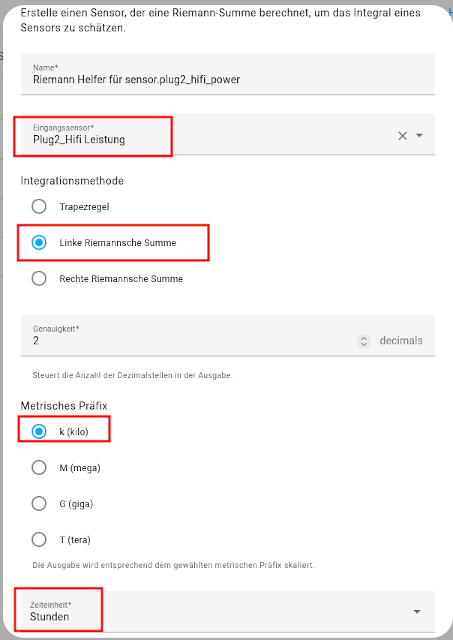

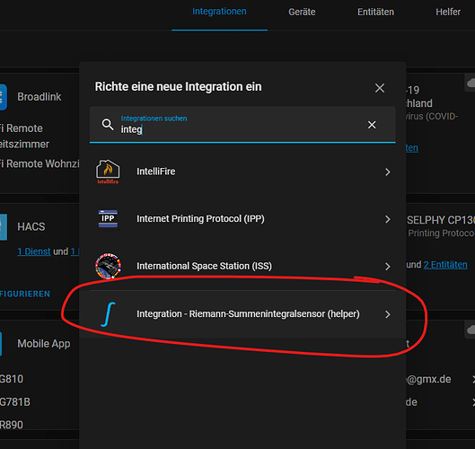

Dann gehe ich hin und erstelle eine Helfer und zwar in dem Fall einen Riemann Summenintegral Helfer. Der sieht dann so aus
Bei Eingangssensor muss der Sensor sensor.plug2_hifi_power eingetragen werden und der Rest so wie rot markiert.

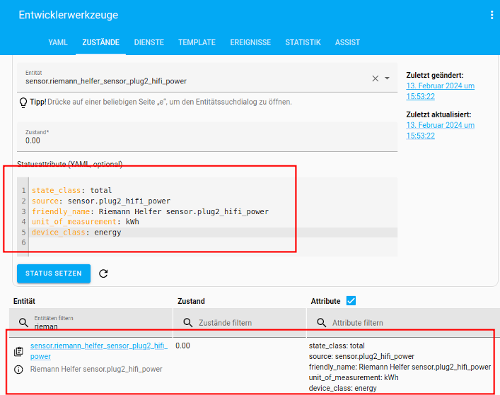

Nachdem das gespeichert wurde gibt es einen Helfer und dessen Zustände kann ich mir über Entwicklerwerkzeuge → Zustände auch anschauen

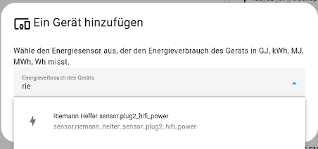

Dort sieht man jetzt das die Bedingungen um ihn bei dem Energy Dashboard einfügen zu können erfüllt sind. Sprich total + kWh + energy
Also kann man ihn jetzt auch bei dem Energy Dashboard als Gerät hinzufügen
Energy_Dashboard_Riemann_Helfer_sensor.plug2_hifi_power
und er ist dann bei der Übersicht der einzelnen Geräte auch vorhanden.
Aktuell natürlich noch ohne Werte da ich ihn ja gerade erst hinzugefügt habe.

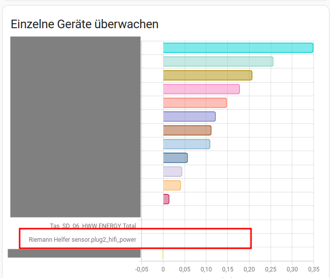

ich habe das jetzt inzwischen nochmal 3-4x gemacht und was ich jetzt habe, sieht ganz gut aus
muß jetzt mal 30-60 Min. warten, bis da Werte ankommen, dann weiß ich es genau …
Nachtrag:
ja, vielen Dank für Dein tolles Tutorial und nach einer gewissen Wartezeit kommen jetzt auch die Werte an …

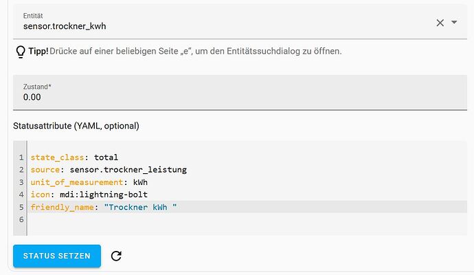

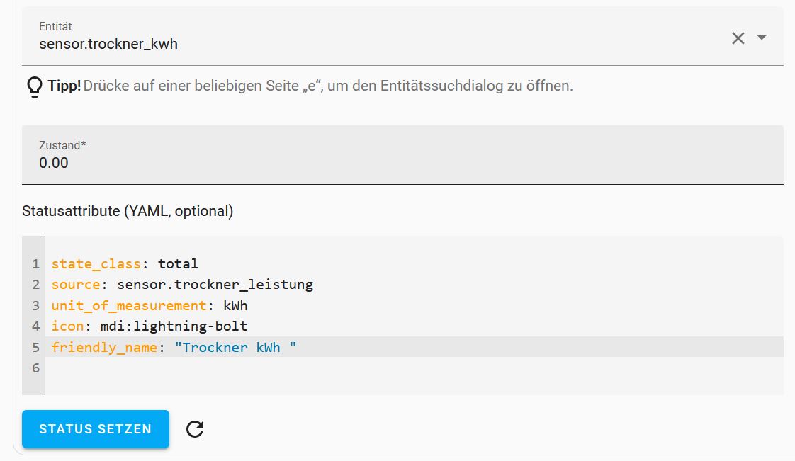

Danke für die Super Anleitung :+1:t2: jetzt habe ich es auch geschafft meine Steckdosen in das Energy Dashboard einzubinden. Eine Frage habe ich dazu : Wie kann ich es anstellen das es mir bei den Sensoren dauerhaft die device_class: energy hinterlegt. Ich kann den Sensoren jetzt im Entwicklerwerkzeug die richtigen device_class zuordnen, das passt alles und läuft auch . Wenn ich jetzt mein HA neustarten muss sind die Einträge wieder weg und ich muss das neu eingeben. Vielen Dank
so ganz genau weiß ich jetzt nicht was Du meinst. Wenn Du Dir per Helfer einen Sensor erstellt hast hat der die dafür zugeordnete device_class (in dem Fall energy) und die bleibt dann auch so. Egal ob Du HA neu startest oder nicht. Du kannst dann nicht im Nachgang per Entwicklungswerkzeuge die device_class wieder ändern.

Hallo , danke für deine Antwort. Ich werde in HA oft nicht schlau. Ich habe gestern 3 Helfer erstellt so wie du es beschrieben hast . Das hat wunderbar funtioniert . Sobald HA neu gestartet wurde waren aber in den 3 Helfern der Eintrag device_class: energy verschwunden . Sobald ich die device_class wieder in die Helfer per Entwicklerwerkzeuge Zustände geschrieben habe haben diese wieder funktioniert für das energie Dashboard. Heute wurde nochmal ein Neustart von HA gemacht und jetzt sind die Helfer da ohne etwas zu ändern. Schon komisch … Gruß
Nachtrag:
jetzt bin ich es nochmal , gerade eben geschaut und schon wieder sind die Einträge device_class: energy nicht vorhanden. Wenn ich einen Helfer anlege erstellt es mir diese nicht mit dem Eintrag device_class : energy
