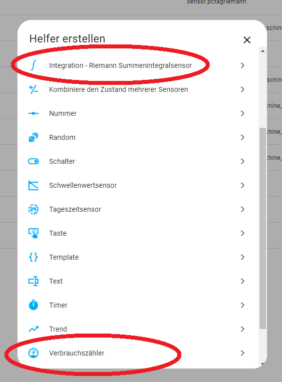

Ich habe eine brauchbare Lösung gefunden. Ich hab mir einen Helfer angelegt mit dem Riemann-Summenintegralsensor. Der berechnet anhand einer Formel aus dem aktuellen Verbrauch eine Summe bzw. Tagesverbrauch.
Mal sehn, wie das morgen aussieht :wink:
Riemann-Summenintegralsensor errechnen aus der Leistung über die Zeit den Verbrauch. :wink: Aus Leistung W → Verbrauch kWh.
Der Verbrauchssensor, der den Tages, Wochen, Monats, Verbrauch aufsummiert, ist Wiederrum eine anderer Helfer → Verbrauchssensor.

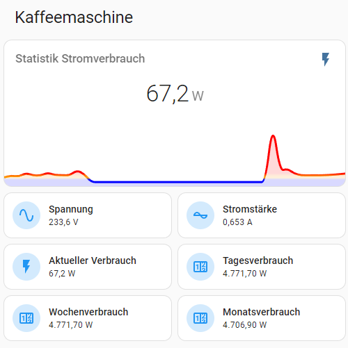

Mein Helfer funktioniert zwar, aber es gibt keinen reset. Das heißt, ab Installation beginnt er zu zählen und hört nimmer auf :smile:
Der Helfer “Verbrauchszähler” funktioniert allerdings auch nicht wirklich:
In Wirklichkeit habe ich einen Verbrauch von 0,75 kw am heutigen Tag (laut smart life app) und das kommt auch hin.
Der Verbrauchszähler zählt im Minutentakt munter dazu, dabei hab ich den erst vor ein paar Minuten installiert.

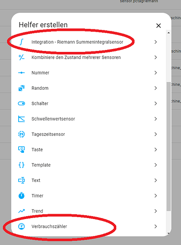

Die Entität im Helfer “Verbrauchszähler” einzutragen klappt natürlich nicht.
Was aber funktioniert:
Einen Helfer mit dem linken Riemann-Summenintegralsensor anzulegen und diesen dann als Quelle für den Verbrauchszähler herzunehmen. Natürlich braucht man für Tag, Woche, Monat jeweils einen solchen Helfer. Aber ich denke, das stimmt so ziemlich genau!
