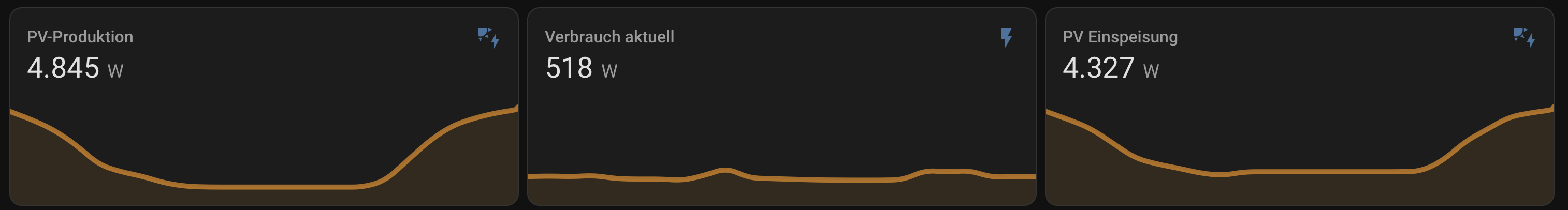

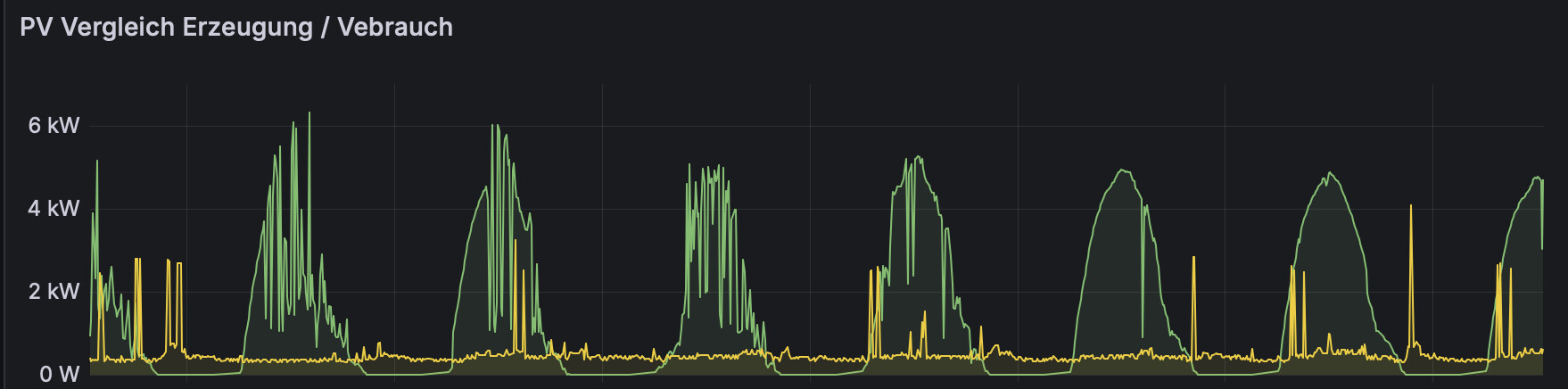

ich möchte meine verbrauch ermitteln über Nacht, wieviel Strom ich Verbrauche und mir das im Energie-Dashboard anzeigen lassen oder auch in grafana.
Leider habe ich keine Idee wie das gehen soll, da die zeit ja immer unterschiedlich ist (Sonnenuntergang / Sonnenaufgang) und ich über die zeit ja eigentlich die Summe integrieren muss.
Jemand eine Idee ?
