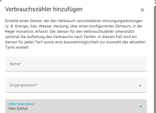

Kannst du auch mit einem Verbrauchszähler unter Helfern machen.
Da kann man verschiedene Zeitraster definieren.
So speicherst du gleichzeitig die Werte.

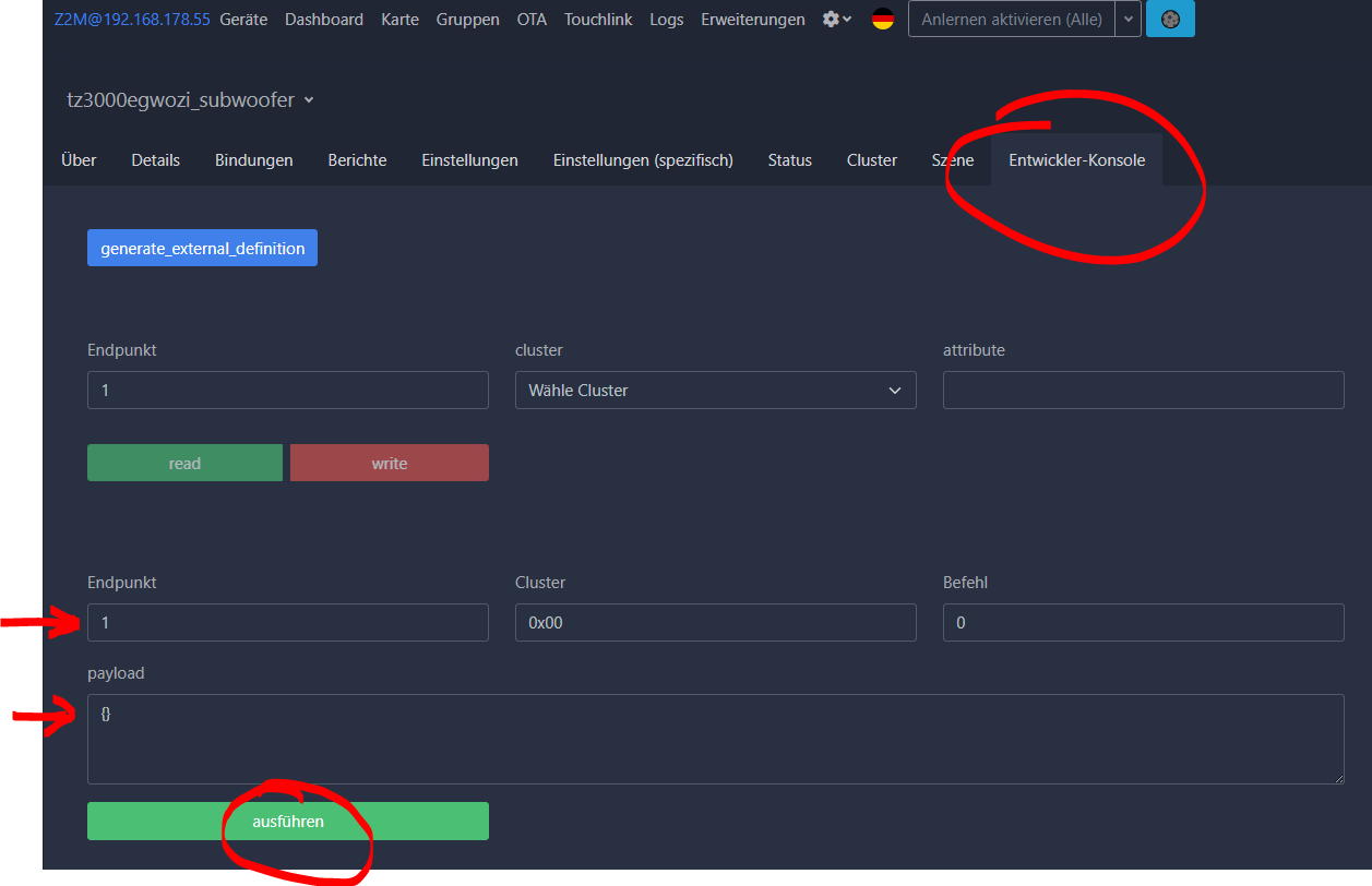

Stromzähler zurücksetzen per entwickler command hat hingegen funktioniert.
Weiss jemand, ob man per command einem zigbee Gerät sagen kann, dass es sich resetten oder in den pairing Modus gehen soll?
in Z2M
Es hat bei mir sofort geklappt.
Quelle: Nous A1Z control via MQTT | Zigbee2MQTT
Bei dem NEUEN Zigbee2mqtt kann man bei Cluster nicht 0x00 angeben sondern mus einen Cluster auswählen. Aber welchen ?? Kann jemand helfen?
genBasic
