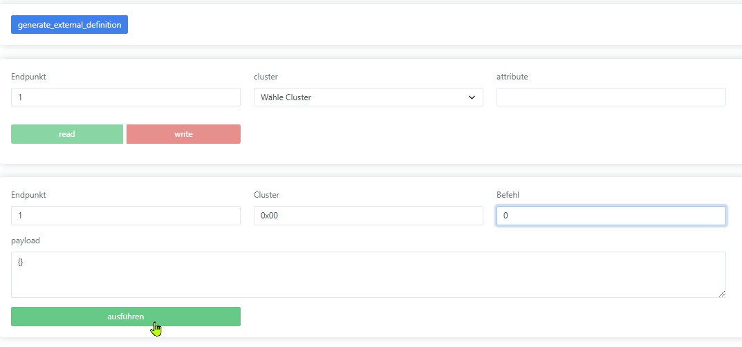

Ich habe das bei 2 meiner Lidl-Smart-Plugs gerade über die Entwicklerkonsole erfolgreich gemacht.
Das sollte bei den meisten Tuya-Geräten funktionien.
