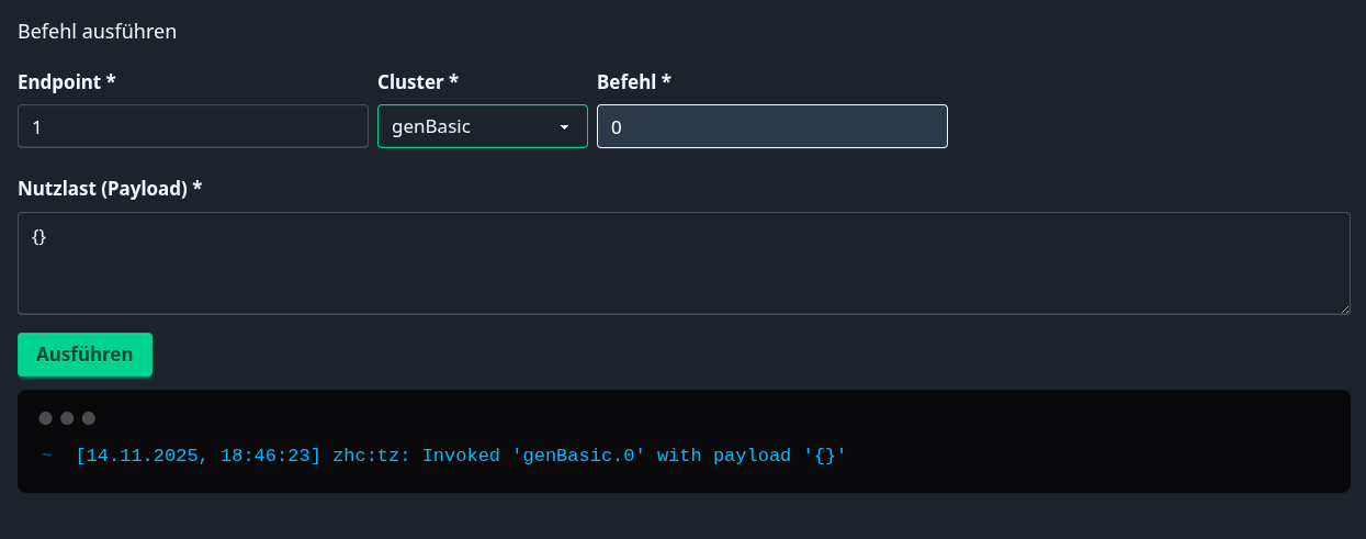

Ich habe das gerade eben gemacht und es hat funktioniert. ![]()

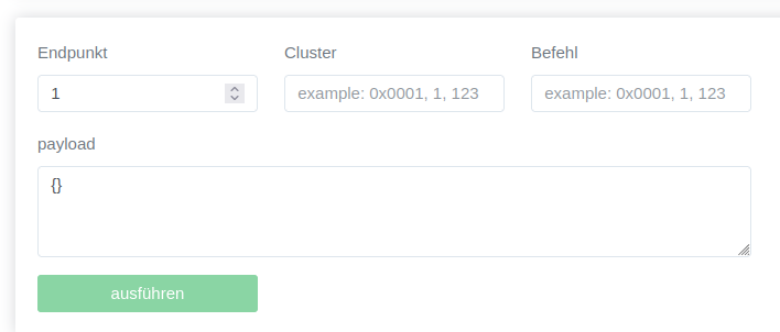

Wenn man im Entwicklermodus noch keinen Befehl ausgeführt hat befinden sich die Eingabefelder vertikal auf der rechten Seite. Sobald ein Befehl ausgeführt wurde, befinden sich die Felder horizontal unterhalb. Das sieht dann so aus:
Endpoint und Cluster sind auszuwählen. Im Feld Befehl ist die “0” einzugeben, Nutzlast (Payload) bleibt leer {}
