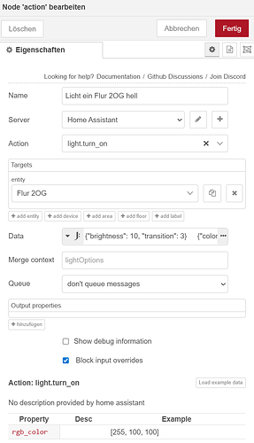

irgendwie bin ich am verzweifeln. Ich möchte gerne mit Node-Red mein Lampen automatisiert steuern (per HA oder Alexa funktioniert alles einwandfrei.

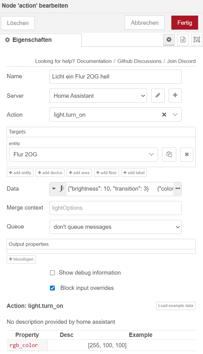

im action node habe ich folgendes eingetragen:

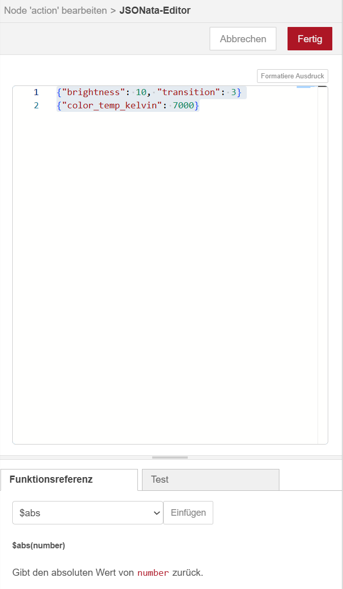

Aber ich schaffe es damit nicht, die Helligkeit zu regulieren (ich habe es auch schon z.B. mit {“brightness_pct”: 50} versucht. Mit und ohne Übergang. Irgendwie kann es aber nicht ganz falsch sein, da die Farbtemperatur übernommen wird ??? Da habe ich irgendwo ein Brett vor dem Kopf.
Irgendeine Idee ?
Versuche mal die Farbe und die Helligkeit nacheinander an die Lampe zu senden, evt. mit 500ms Pause dazwischen.
Danke - das funktioniert. Verstehen tue ich das zwar nicht - aber Hauptsache funktioniert :slight_smile:
Vielleicht wird aus (255,100,100) auch schon eine Helligkeit abgeleitet, so dass die dann doppelt vorgegeben wird…
Ich muss meine RGB-Birnen (von Itius oder Govee, mit Matter over Tread) auch erst einschalten und dann die Farbe vorgeben, damit das zuverlässig funktioniert.
