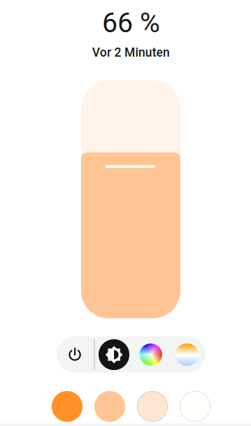

nachdem ich erfolgreich die neue IKEA Birne über matter eingebunden haben (ab und zu muss man den TBR und/oder den matter-Server neu starten, damit die Verbindung wieder aufgebaut werden kann), wollte ich die Lampe mit einer Fernbedienung (IKEA RODET Schalter) dimmen und die Farbtemperatur steuern.
Über das Dashboard habe ich ein Tool, mit dem das alles zwanglos geht:
Ich habe aber keine Entitäten gefunden, mit denen ich das aus einer Automatisierung heraus bewerkstelligen könnte.
