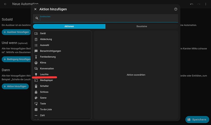

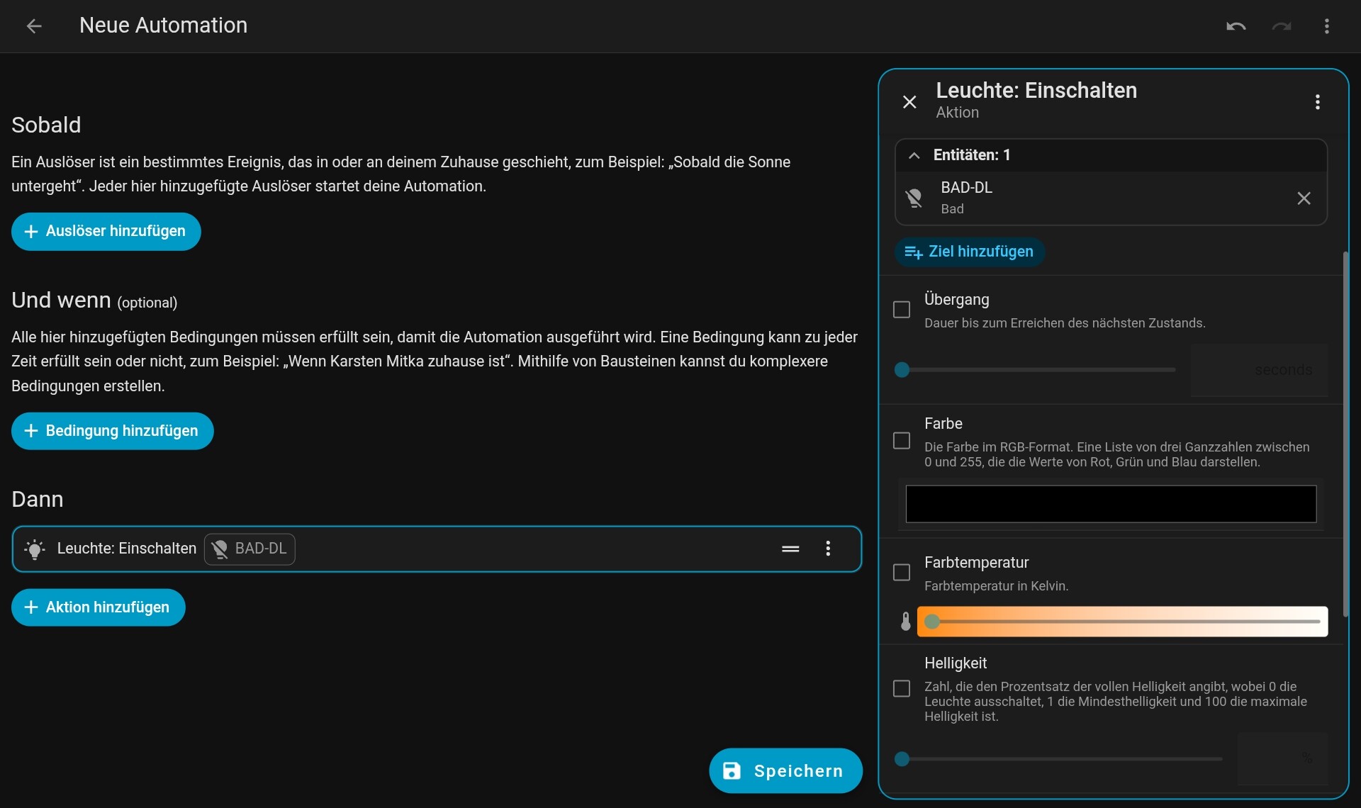

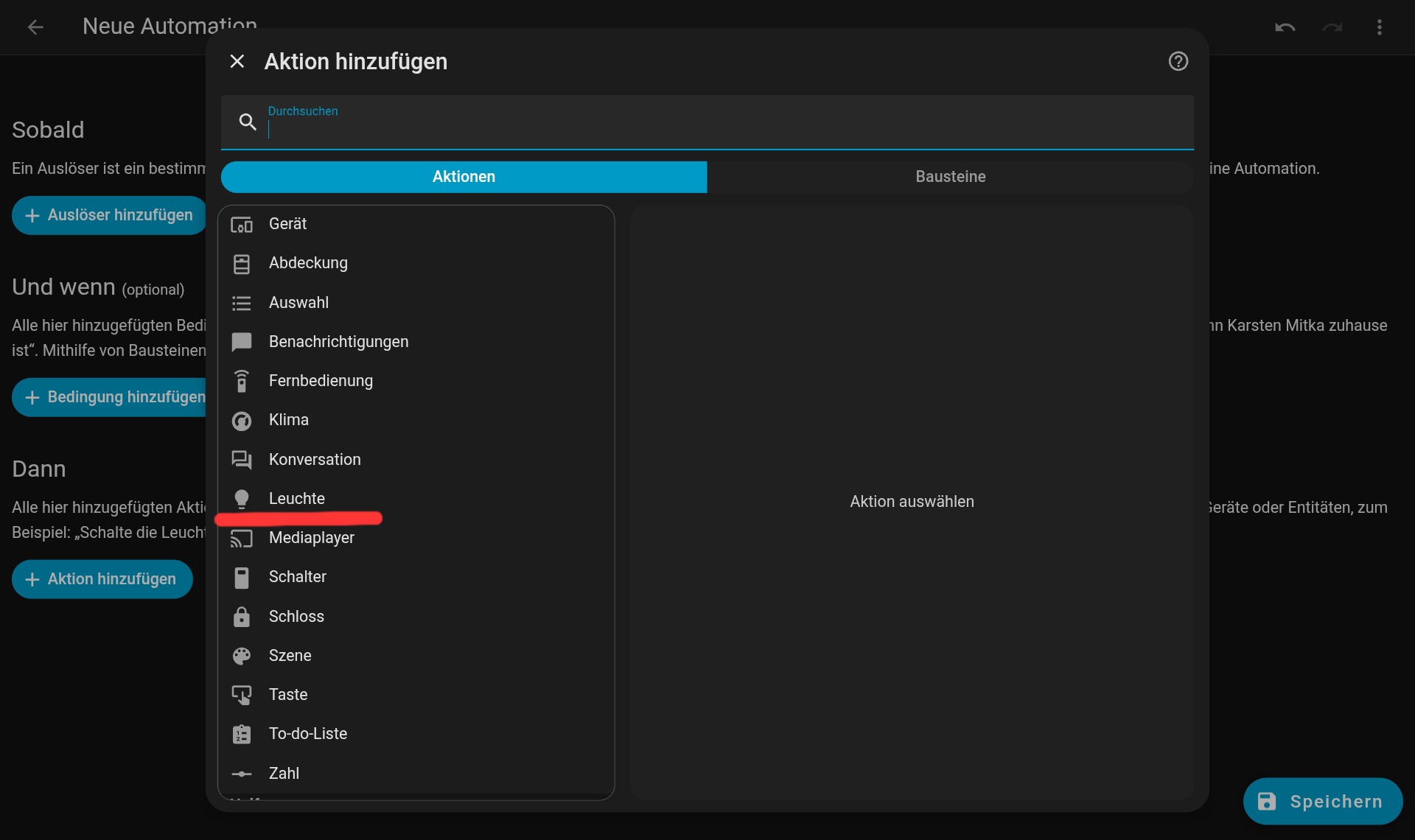

Du solltest für “Dann” in der Seitenleiste direkt “Leuchte” auswählen und dann kannst du auch alles festlegen, wie du willst.
Wenn du nicht allzuviele verschiedene Modi brauchst, kannst du dir auch erst verschiedene Szenen anlegen und diese dann über Automationen aktivieren.
Direkt in Automationen:
….klasse, danke @Kamika242 !
Wieder was gelernt! Bisher hatte ich primär mit den Geräten gearbeitet, das war mir nicht bewusst, dass ich die Farben unter den Leuchten direkt auswählen kann.

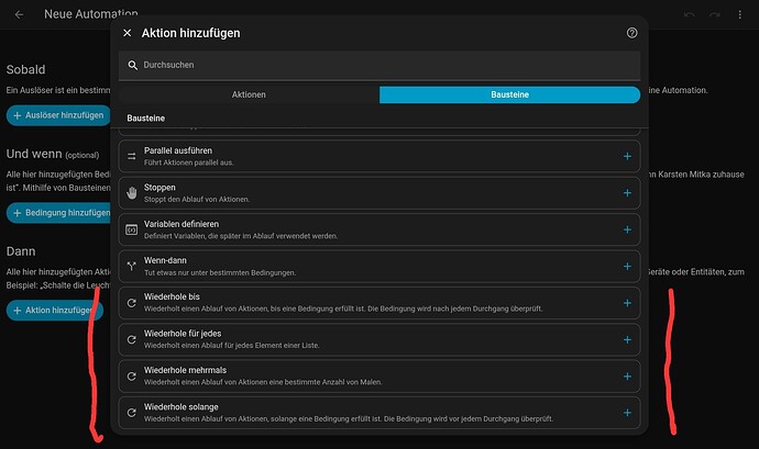

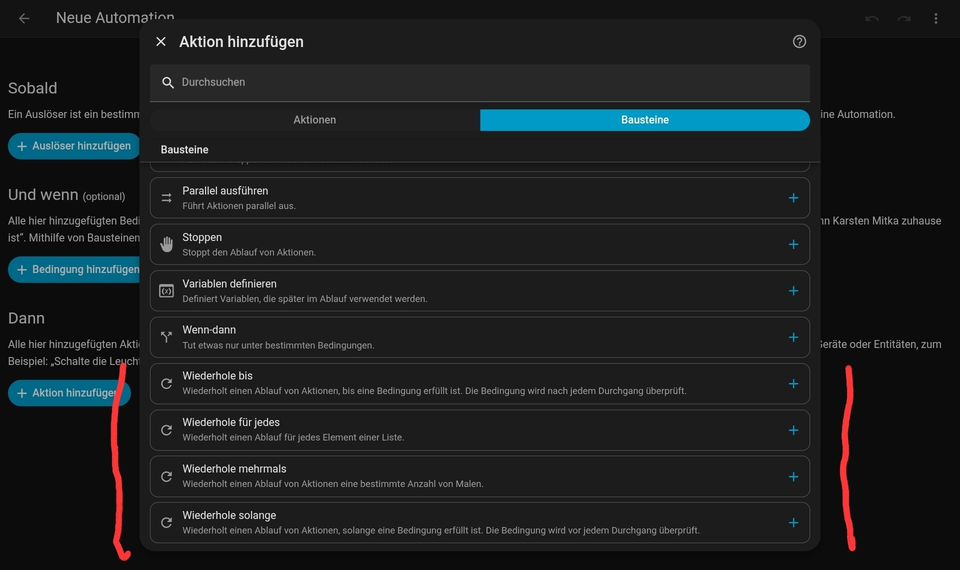

Alternativ könntest du ein Blinken auslösen, wenn du in einer Automation für eine Lampe “Umschalten” statt “Einschalten” nutzt und das mit einem der “Wiederholen”-Bausteine kombinierst.
